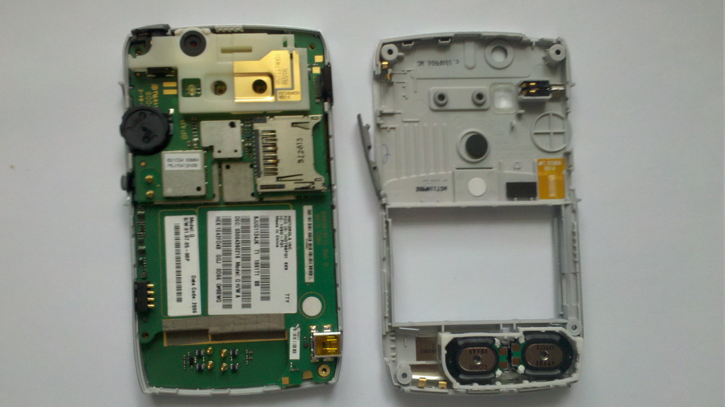

Разборка Motorola Q
Сделать это достаточно легко, для этого нам потребуются: отвёртка * T6, обыкновенный фен и игла.
Для начала разогреем феном заглушки винтов, затем иглой можно подцепить их и вынуть (их всего 4 штуки) затем выкручиваем отвёрткой * T6 четыре винта и аккуратно разделяем корпус нашего смартфона на две половины. Вот и всё smile.gif
P.S. Будьте аккуратны со шлейфом от дисплея.

Разъём 3.5 на Motorola Q
Всё очень просто:
2) Далее можно взять Разъём 3.5 от любого подходящего устройства ( я например купил его как зап. часть от Motorola ZN5)
3) Извлекаем старый 2.5 с нашего Q и на его место идеально становится 3.5.
Фото
4) Круглым надфилем подпиливаем посадочное место разъёма.
