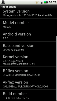

Я сейчас сойду с ума...
1. Прошил официальную прошивку JRDNEM_U3_3.4.2_177-005_NORDIC_SIGN_SIGNED_UCAJRDNEMARAB1B80AA03A.0R_PDS03C_USAJRDNFRYORTNORD_P003_A001_HWp3_Service1FF
после прошивки ВРОДЕ БЫ не должно было остаться ничего от прошлого. В итоге ОСТАЛИСЬ ВИДЖЕТЫ ОТ ПРОШЛОЙ ПРОШИВКИ!!! Как так??? Все старое убралось только после того, как сделал Factory Data Reset
2. На нее поставил Fixed SBF 177-Nordic
3. сделал root через superoneclick
4. Поставил Recovery и в нем после двух вайпов прошил ночной билд
И в итоге - все тоже что и было, вот как здесь
только тут написано Android version, а у меня сейчас Firmware version
Господа, что я не так делаю? Почему, при установке полноценной прошивки у меня остаются старые виджеты??? Это может быть связано с тем, что на карте памяти были какие-то файл и папки?
Почему на установленный фройо льется цианоген (2.3.4), но после перезагрузки - я вижу опять фройо?
... я блин скоро параноиком стану... или как тот учитель географии, который сошел с ума не найдя на карте Берингова Пролива...
Подскажите, как мне сделать так, чтобы с нуля прошить в свой телефон все оригинальное и прошить туда цианоген... Может лучше для ориентировки для самого начала не 2.2.2 оф. версию ставить, а 2.2.1 например, чтобы увидеть что она поставилась (в свойствах будет 2.2.1)
ХЕЛП МИ...

сообщение 9.7.2011, 9:06
Цитата(UltraMax @ Сегодня, 1:47)
* В итоге ОСТАЛИСЬ ВИДЖЕТЫ ОТ ПРОШЛОЙ ПРОШИВКИ!!! Как так???
из-за того что ты не сделал вай ,по этому все программы и виджеты должны остаться и второй вариант это то что они установлены на флешку ,а не в телефон
* Почему на установленный фройо льется цианоген (2.3.4), но после перезагрузки - я вижу опять фройо?
судя по всему у тебя вообще не заливается циан(у него строка статус бара черная.Или это не твой скрин?).
* Может лучше для ориентировки для самого начала не 2.2.2 оф. версию ставить, а 2.2.1 например, чтобы увидеть что она поставилась (в свойствах будет 2.2.1)
лучше этого не делать,лишний гемор.
Добавлено позже (9.7.2011, 12:09):
и..ээ нужно выбирать не apply sdcard: update.zip ,a choose zip from sdcard

Уффф, господа кажется это провал. Не ставится ни в какую
Но первая проблема которою я хочу понять
Решил поставить JRDNEM_U3_3.4.3-33-1_CHINESE_SIGN_SIGNED_2
Она поставилась!
Но почему у меня после установки этой полной прошивки и загрузки телефона у меня в списке вызовов остались вызовы, которые были сделаны в старой прошивке? Разве так может быть?
Поясните плиз

сообщение 9.7.2011, 12:24
Цитата(UltraMax @ Сегодня, 12:22)
* Но почему у меня после установки этой полной прошивки и загрузки телефона у меня в списке вызовов остались вызовы, которые были сделаны в старой прошивке? Разве так может быть?
вайп.нужно делать вайп.UltraMax,
Цитата(Bogd@n @ Сегодня, 12:06)
* и..ээ нужно выбирать не apply sdcard: update.zip ,a choose zip from sdcard

В свойствах телефона показывает ровно тоже, что и на картинке из поста выше
Уж я и флэшку предварительно форматировал, и в меню рекавери ставил проверки подписи. Жаль бубна рядом нет sad.gif
прошивка cm7.1.0-RC1-jordan-signed.zip проходит быстро (секунд 12) но без ошибок в конце выдает "Install from sdcard complete."
Что я делаю не так? Такое ощущение, словно либо в cm7.1.0-RC1-jordan-signed.zip лежит не то, что надо, либо в телефоне заблокирована каким-то образом возможность перепршивания
UPD маленький нюанс. У меня при wipe data/factory reset есть такая запись
No app2sd partition found. Skipping format of /sd-ext
Это может как-то влиять?
UPD2 вот аттач прошивания.. что не так?
Смотрю у тебя Рекавери версии 2.5.1.2 . Ставь 3.2.0.0
