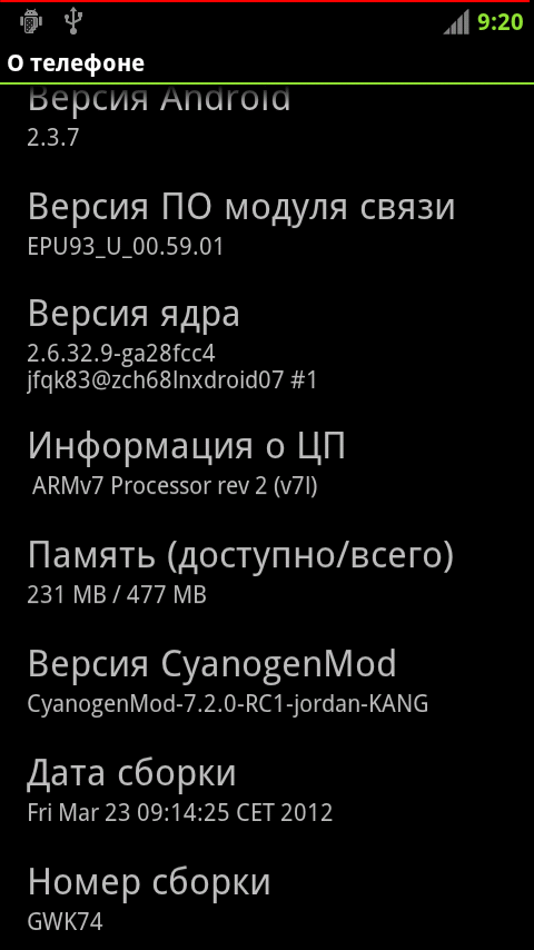

Скриншоты:
| 7.2.0 RC3:
Android 2.3.7
Поддержка белого или красно-зеленого светодиода при зарядке.
При подключении USB в выкл. состоянии девайс переходит в режим "только зарядка", как и при обычной зарядке.
Опция "Всегда использовать приближение" теперь распространяется и на гарнитуру.
Исправление воспроизведения 720p видео записанного на родной прошивке.
Исправлена очень низкая скорость при использовании MotoPhonePortal.
Добавлен пункт "Deivce Settings" в меню настроек, в котором можно выбрать режим работы светодиода при зарядке и кол-во точек для мультитача.
Поддержка регулировки яркости подсветки сенсорных кнопок.
Исправлена проблема с пропаданием звуков уведомлений.
Исправлено зависание камеры при неожиданном завершенни ее работы.
Добавлены аудио эффекты из родной прошивки.
Добавлена возможность калибровки компаса.
Поддержка ADB через сеть (WIFI etc)
Recovery 5.0.3.1
Busybox 1.19.3
Прошивка включает BusyBox и ADW Launcher, root-права и подчищенный деофлтный софт.Приложения от Google необходимо устанавливать отдельно.
Поддержка русского языка на 99%

danger86
сообщение 20.3.2012, 15:54
Сообщений: 821
Регистрация: 4.3.2006
Пользователь №: 72 895
Модель телефона: E1
Рейтинг: 128
Версия от Euroskank обозвалась RC1 аж 3 февраля 2012...
FAN_TV
сообщение 23.3.2012, 17:53
Сообщений: 473
Регистрация: 11.4.2009
Из: UKRAINA
Пользователь №: 197 530
Модель телефона: XT907
Прошивка: LS KKBL V3.2
Рейтинг: 180
danger86
А где такая инфа rtfm.gif , и куда писать пожелания на Euroskank а то сижу на одной сборочке и никуда не хочу переходить , ну очень хорошая и всё работает чуть доправить и сделать основной. smile.gif
вот сылочка
http://cloud.github.com/downloads/maniac10...KANG-signed.zip
Сообщение отредактировал FAN_TV - 25.3.2012, 11:10
