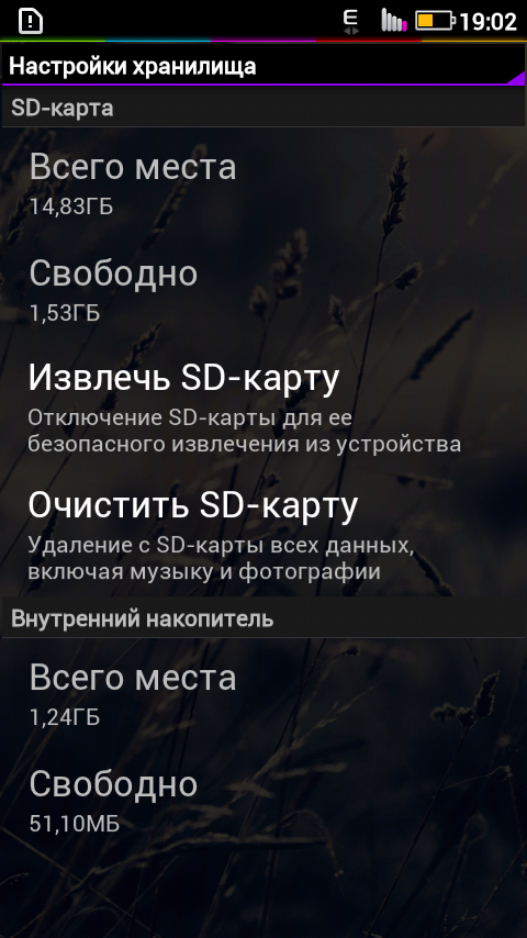

Было свободно больше 500мб,бац и высветилось сообщение что памяти нет,показало что свободной 0,переместил пару игр,освободил 50мб,но значек в статус баре висит! Собственно вопрос: куда делась память и как ее вернуть?

-MOTOR-,
Не надо, так не надо...

Цитата(danger86 @ Сегодня, 1:01)
* Ну это вам виднее, что вы делали с телефоном...
Зачем этот пост вообще!? Я ничего не делал с девайсом,память была,потом вдруг памяти 0! Восстановился из бекапа!

Igorek91, хм. . . у меня вроде все работает!
Кстати попробовал несколько нестандартный способ обновления,а именно: сделал полный вайп всего,поставил найтли от 5 апреля и восстановил только "дата" из бекапа,все работает!
