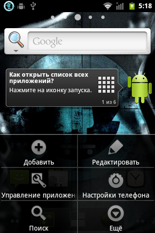

сообщение 3.12.2011, 20:38
uu1dx,
можешь скринов сделать парачку для шапки?
uu1dx
сообщение 4.12.2011, 10:14
Сообщений: 81
Регистрация: 18.8.2011
Пользователь №: 229 061
Модель телефона: MotoDroPro :)
Телефоны починяем...
Рейтинг: 73
эээ... скринов с самого дроида?
Сообщение отредактировал uu1dx - 4.12.2011, 10:19
сообщение 4.12.2011, 10:25
uu1dx,
ага, можно сделать прогой Screenshot - делаем скриншот екрана , screenshot - скриншоты встряхивавнием или например я пользуюсь из маркета drocap2
Примеры интерфейса, скрины информации о системе и прочего че посчитаешь нужным.
ЗЫ пока писал сообщение ты уже сам сделал))
