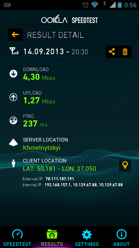

сообщение 6.10.2013, 16:29
Цитата(revaz @ Вчера, 22:00)
* проверил у себя.
Rev.B работает, скорость 3,1/1,53 мбита.
на rev.A 2 мбита.
у меня максимум до 5 мегабит выбивало, рав а больше 2 не получалось.
