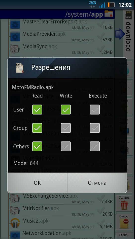

FM Radio на Bionic. Скопируйте в system/app и выставте разрешения как на рисунке.Прикрепленное изображение
Прикрепленный файл MotoFMRadio.apk   ( 534.03 килобайт ) Кол-во скачиваний: 104
это для 4.0 актуально!?
