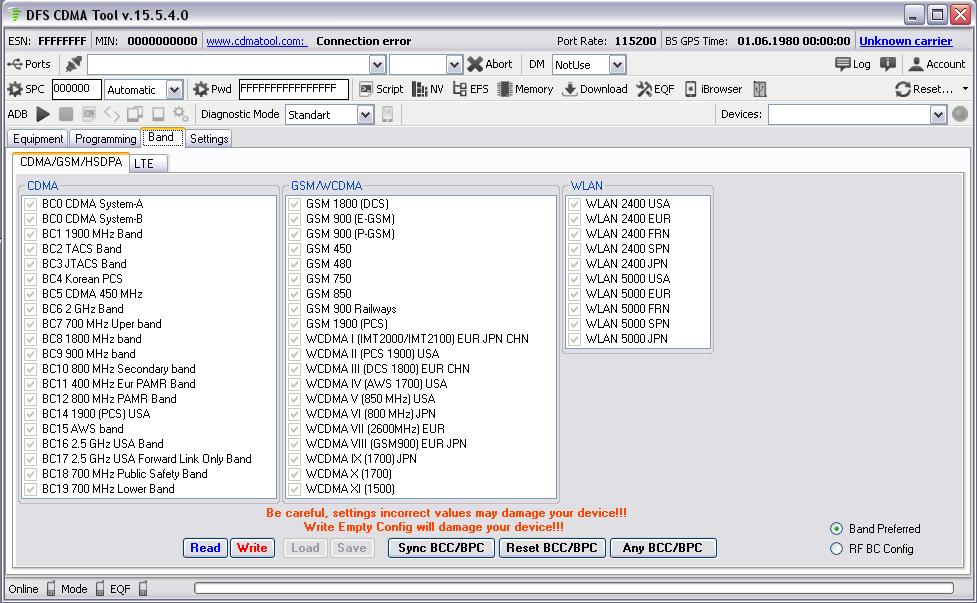

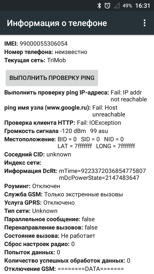

В общем дело такое: пытался в новой версии DFS Tools настроить частоты использования сетью.
В общем порадовало - увидел сеть тримоба, но симки нету подходящей чтоб подключиться. В 2G стандарт так и не подключился.
Вот что выдало с симкартой нерабочей от Киевстара:
вот

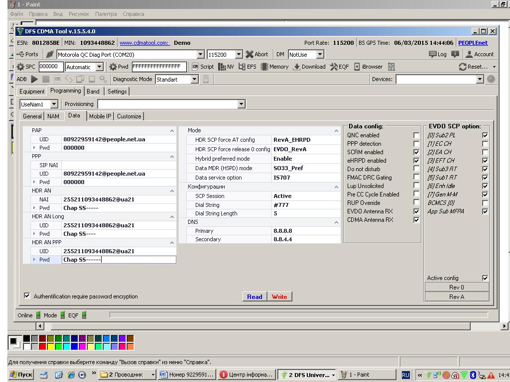

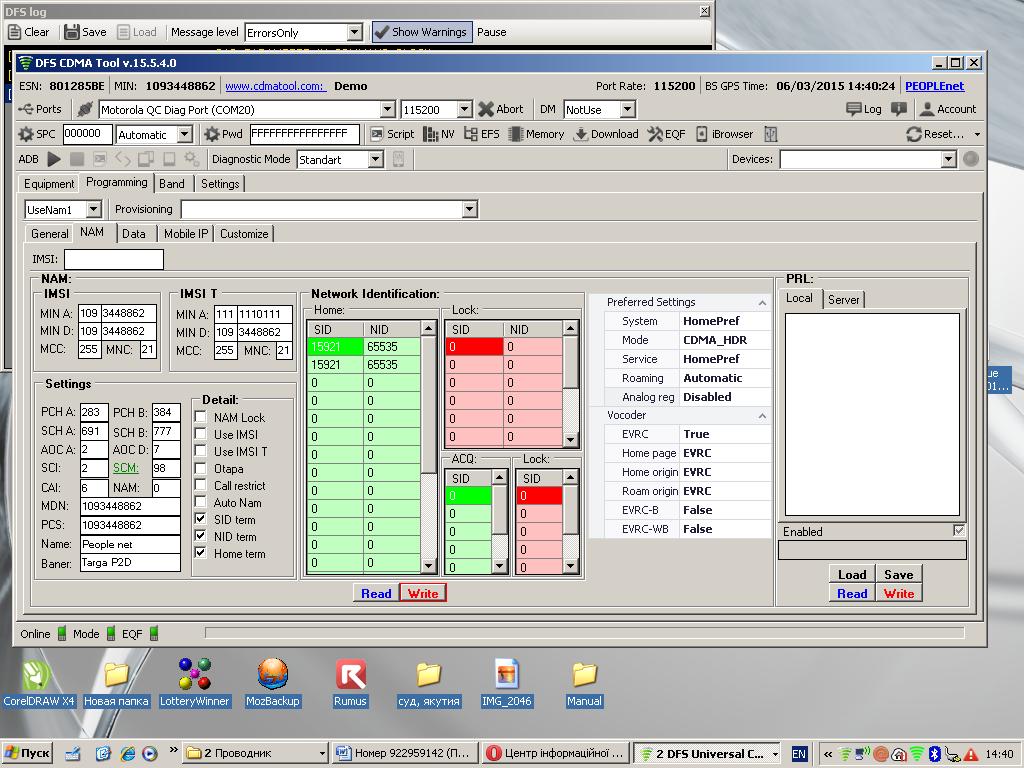

Просьба такая: скачать новую версию DFS и во вкладке "Band => CDMA/GSM/HSDPA" нажать READ и выложить мне скриншот.
Вот тут

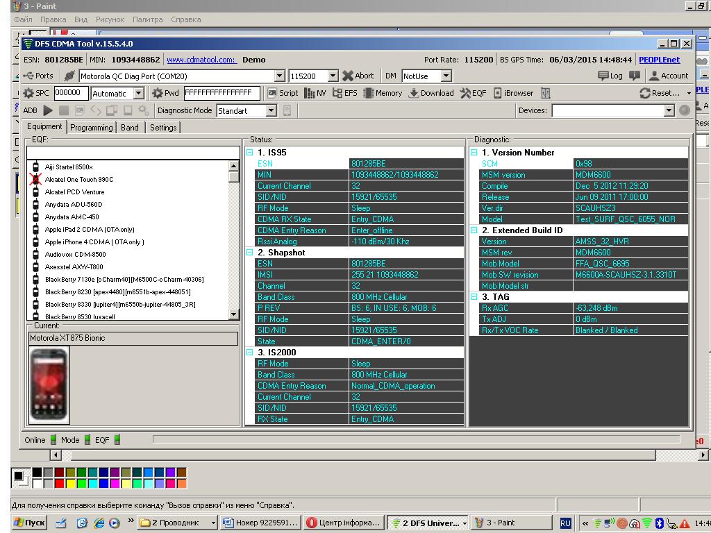

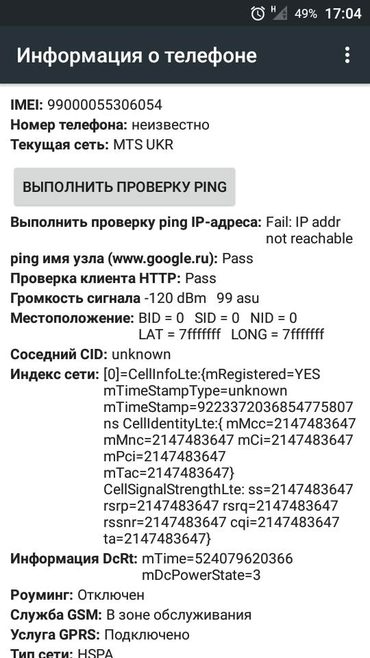

В общем говоря удалось мне подключиться к МТС в Харьковском метрополитене на своем бионике (сим-карта от МТС), но только без сети на голос и без определения номера. Интернет шустро работал. 2G так и не заработал.
Вот скрин.

Подключение к ПИПЛНЕТ
Приобрел сие чудо техники
и уже вожусь неделю с ним,
ГСМ не удалось сделать, так как у меня версия С
Есть у меня фаил с данными под Пиплнет
От другого моего устройства
С этими данными у меня работает модем пантек и роутерСиерра 801 - попеременно, номер заведен на ЕСН сиеры, возможно в этом загвоздка?
Пытался завести данные в Бионик, ни чего не выходит
Использовал я дфс
Стоит последняя строковая прошивка
Внутреннюю память перечлюл на радиомодуль
Заносил разные варианты настроек, включая описанные здесь,
Забор есть но он серый при всех вариантах, звонить нельзя
и в инженерном меню в разделе тест показывает что связь со станцией есть но пишет что телефон в офлайне
Вот последний вариант настроик. может кто подскажет?
Помогите!
lcrmslcrms
сообщение 3.6.2015, 19:57
Сообщений: 1 384
Регистрация: 16.1.2009
Пользователь №: 191 309
Прошивка: 42r/wm6.1/wm5.0
Рейтинг: 443.5
1. вот в этом и загвоздка, нужно чтоб esn бионика был занесён в биллинг.
Сообщение отредактировал lcrmslcrms - 3.6.2015, 20:03
arskor
сообщение 4.6.2015, 7:24
Регистрация: 3.6.2015
Пользователь №: 249 214
Модель телефона: XT875
Прошивка: 4.1.2
Цитата(lcrmslcrms @ 3.6.2015, 22:57) *
А как его занести в билинг? позвонить в службу поддержки?
Сами настройти у меня сделаны правильно? в инженером меню надо выбирать сдма онли или сдма едво?
Возможно есть программа чтоб поменять на в беонике есн на есн сееры?
lcrmslcrms
сообщение 4.6.2015, 13:53
Сообщений: 1 384
Рейтинг: 443.5
arskor,
поменять нельзя
сдма едво ,отключите один модем и настройте смарт чисто под интернет .
у вас не прошит prl файл ,на третьем скрине с права большое окошечко prl .
Дял прошивки вам нужно нажать load (вибрать файлик) => save (сохранить) выбрать в окошке появится ваш файлик кликаете на его write выбираете файлик прошьётся => смартфон нужно перезгрузить если не поможет то сделайте следующее ;
1.прошейте его чисто заводской прошивкой
2.устнавить программу workshop
3.пролейте сим 8035
4.пролете prl для pilple.net
5.внесите настройки .
Сообщение отредактировал lcrmslcrms - 4.6.2015, 14:22

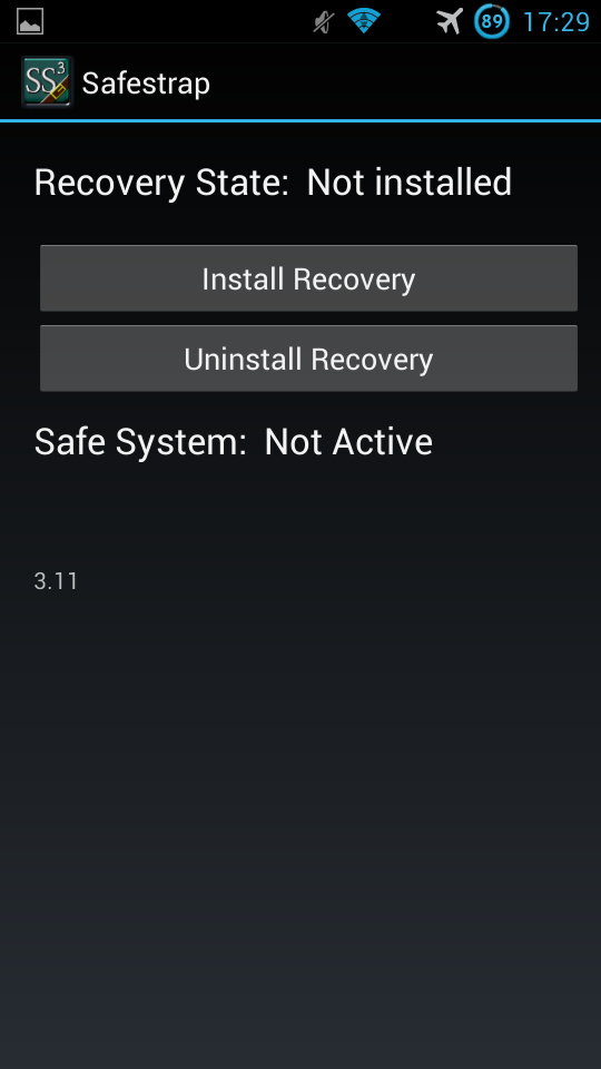

motokeeper
сообщение 10.12.2015, 17:52
Группа: Verified Vendors
Сообщений: 783
Регистрация: 8.5.2008
Пользователь №: 171 641
Модель телефона: A4500
Прошивка: NAP_BP_C_01.00.93I
Рейтинг: 471.5
Цитата(tertish @ 1.12.2015, 22:31) *
Можно ли установить CM поверх офф. прошивки, тобишь в стоковый слот? Если да, то как. Заранее спасибо
Совершенно верно, как Вам уже ответил уважаемый lcrmslcrms.
На фотках мой бионик с установленным в ROM-Slot-1 цианом, но он прекрасно ставится и в стоковый слот, проверено неоднократно, что позволяет экономить кучу места. Установка проводится по инструкции, которая должна быть на оф.сайте CM, так что ищите ее там. За давностью лет я просто не помню дословно всю последовательность действий..
В любом случае, обязательно сделайте бекап прошивки перед любыми экспериментами!
сообщение 10.12.2015, 21:20
Цитата(motokeeper @ Сегодня, 19:52)
* За давностью лет я просто не помню дословно всю последовательность действий..
я совсем недавно делал для бионика так, мне lcrmslcrms, подсказал как делать. вообще было бы хорошо его перенести, а то я так тоже смутно помню.
tertish,
можно сделать и как у меня. у меня в основном слоте стоит стоковая прошивка, во втором я выделил для цианогена. можно иметь 2 системы, но места будет мало. в случае неприятности или отказа работоспособности, можно перейти в основной слот, это если компа нет или времени на прошивку. а если все устраивает, то сделать основной.
