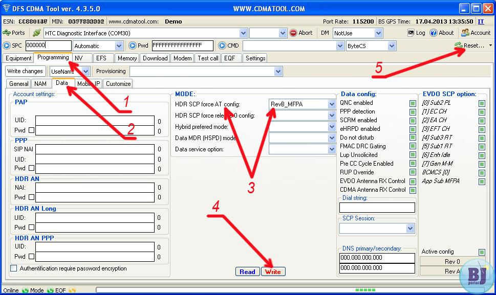

1. Выключить Motorola Droid Bionic, зажать клавиши звука и клавишу вкл\выкл телефона одновременно — в меню выбрать пункт BP TOOLS.
2. Далее вам нужно поправить NV-ITEM в программе DFS под номером 1877. Так он выглядит по умолчанию:
Далее делаем всё, как на этом скриншоте:
2.1 Вводим значения 1877 и 1878 нажимаем READ Range (цифра 1);
2.2 Редактируем NV ITEM — и нажимаем цифры 2 и 3. Нажимаем на RESET;
3. Перегружаем аппарат, в телефоне вводим код *#*#4636#*#* и делаем всё, как на скриншотах ниже:
4. На последнем экране выбираем GSM only, перезагружаем телефон и вставляем симку.
Если Вам повезло, то GSM заработает.

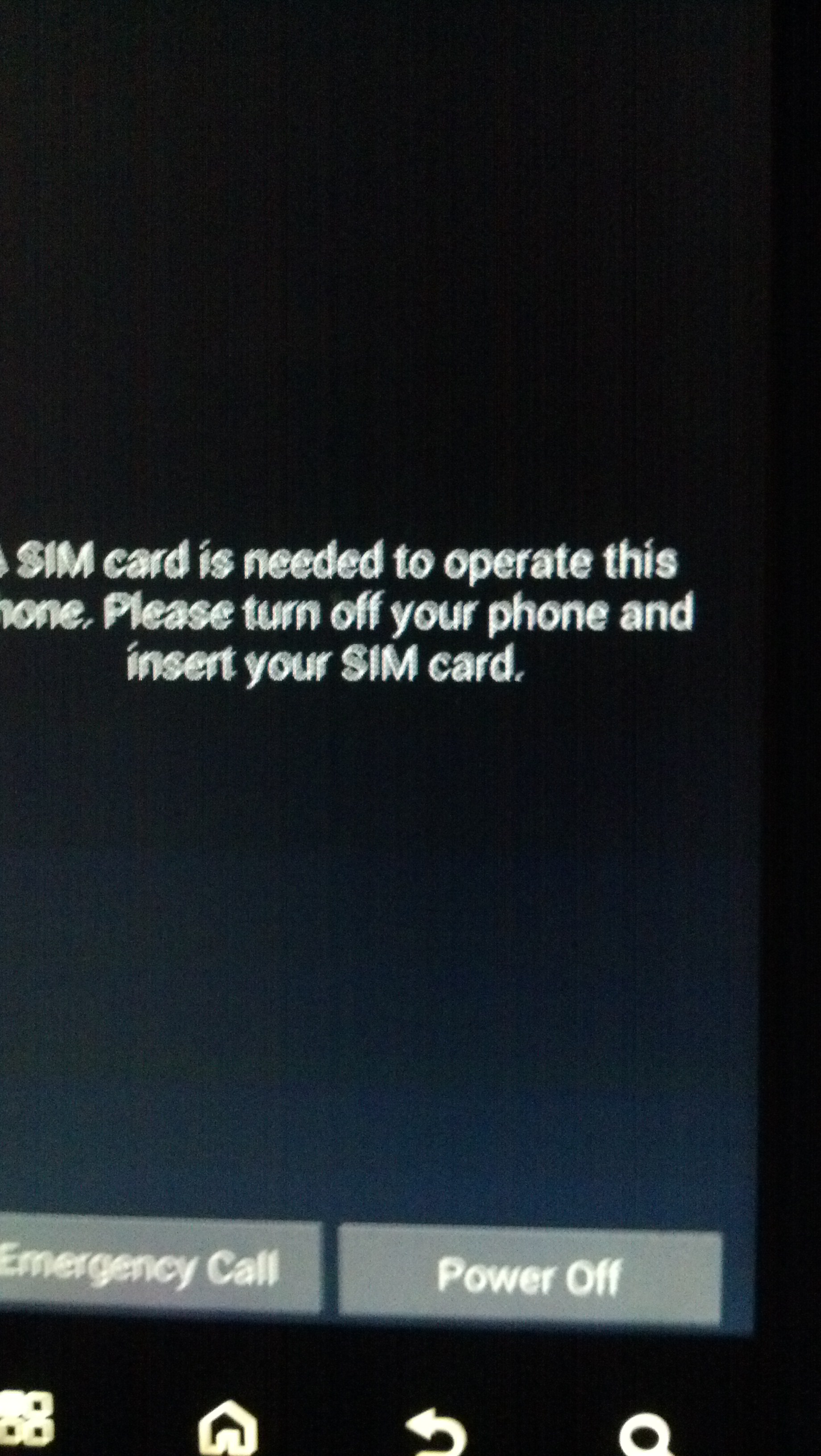

всем привет купил год назад себе бионика, дело то вот в чём не хочет принимать симку с сетью версия прошивки стоит оригинальная андроид 4, 1, 2 LTE говорят у нас запустят в конце этого года а правда или нет это не знаю а проблема в том что он хочет симку прочитать но что то ему мешает это сделать саму карту он видит а после ремонта его никто не решался подружиться с радиомодулем который в телефоне этом а сеть GSM так и не работает в чём проблема подскажите плизз
сообщение 14.6.2015, 18:52
vasya1995,
даже если он примет симку, лте все равно не будет работать, так как девайс работает на не распространенных у нас лте частотах 700 мГц.

Модель телефона: Droid Bionic
Привет всем , подскажите пожалуйста как можно решить такую проблему . После заводского сброса , телефон не загружается до конца . В начале загрузки просит выбрать язык , потом пишет подождите несколько минут , потом через пару часов выдаёт надпись, что мне нужно будет вставить сим карту для пользования телефоном . Всё на английском конечно . Подскажите пожайста как можно это исправить ?
сообщение 30.12.2015, 21:33
Skat129,
а можно фото? я не совсем понимаю суть проблемы.

Цитата(Skat129 @ Вчера, 19:34)
* Подскажите пожайста как можно это исправить ?
Скорее всего это bypass активация- нужно нажать по четырём углам по очереди. И да, надеюсь сим карта вставлена?)

На телефоне перестала включаться камера , и микро сд карты не видит . Посоветовали сделать заводской сброс f(actory reset). После сброса , телефон включается , просит выбрать язык системы англ или исп , ну и после паузы пишет что нужна сим карта , и две опции , экстренный вызов и выключение . И на этом всё Прикрепленное изображение
Добавлено позже (3.1.2016, 22:21):
Да , сим карта вставлена , раньше работала нормально , телефон звонил

Пожалуйста, подскажите,
Как активировать на Бионике Ev-do rev.b?
В интернете пишут, что это делается легко, но как именно - инструкции не нашел.
На фор-пда есть инструкция по прошивке вроде бы под ev-do rev.b. в DFS-е параметры поменял (по-минимуму, только во вкладке data) - но все равно осталась rev.а
Надо ли заливать новый PRL? (у меня был залит интертелекомовский 2013 года)
Обязательно ли устанавливать другие параметры mobile-ip, не такие, как под rev.a?
Не хотелось бы терять то, что уже есть - ev-do rev.a работает вполне неплохо, куда лучше, чем скажем водафоновский 3G. Правда, и разряжается телефон намного быстрее.
Воха
сообщение 17.6.2016, 4:06
Сектант Xiaomi

Все делается как в модемах, роутерах, планшетах, кофемолках. Короче любых устройствах.
Могу помочь за умеренную плату, но учти, что батарейку будет ушмаливать в 2 раза быстрее

Воха
Спасибо,
именно то, что на картинке, и менял - не помогло. Интер чарджит за "турбо-режим", а на деле rev.a.
PRL не обновлял, может дело в нем?

Воха
сообщение 17.6.2016, 10:46
Сектант Xiaomi
Сообщений: 1 904
Регистрация: 24.8.2007
Из: Дніпро 🇺🇦
Пользователь №: 145 492
Прошивка: Android 12-13
Норм
Рейтинг: 445.5
Цитата(archer7 @ Сегодня, 10:52)
* менял - не помогло
При считывании параметров какой режим стоит? Кнопочку SPC нажимал?
* PRL не обновлял
По идее не должно влиять. Сейчас версию 8815 всю юзают, посмотри версию у себя (по-моему даже в меню андроида можно)
archer7
сообщение 17.6.2016, 11:18
Сообщений: 25
Регистрация: 25.1.2011
Из: Киев, Украина
Пользователь №: 223 146
Модель телефона: Motorola Droid Bionic
конечно, кнопку SPC нажимал, и данные кнопкой рид вычитывались.
Вот что считывается сейчас:
PS: prl вроде бы 8884
Добавлено позже (17.6.2016, 14:39):
В общем перезалил PRL, теперь показывает 1х, но скорость передачи данных 4 Мбпс.
то есть похоже rev.b включилось, но как-то странно...
Сообщение отредактировал archer7 - 17.6.2016, 11:20

Рейтинг: 445.5
У тебя включён Rev.B
Во вложении (пришлось упаковать в zip - а то форум чёт глючит и не принимает просто так файл) актуальный PRL - загрузи его в телефон.
Прикрепленный файл Simplified_EvDO_Roam_8815.zip   ( 333 байт ) Кол-во скачиваний: 89
В меню андроида, там где показывает сеть\номер\уровень сигнала, должна быть исчерпывающая информация о подключении, в том числе должно быть написано Rev.A или Rev.B
В личном кабинете assa.intertelecom.ua, должна быть строчка Авторизован по правилу (логин) 3G_TURBO (3G_TURBO) или Авторизован по правилу (логин) 3G_TURBO (IT), если же там написано Авторизован по правилу (логин) IT (IT)- значит вышка опознаёт твой девайс как Rev.A
Какой уровень сигнала в -dBm ?
Сообщение отредактировал Воха - 17.6.2016, 11:41
