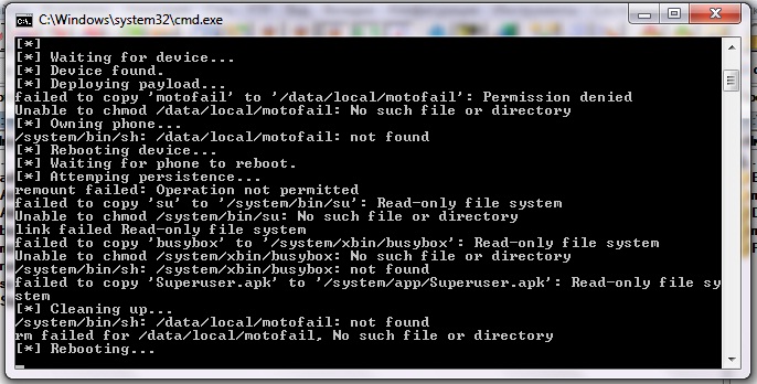

Какой программой получать рут?
Выдает вот такой дефект: на leak 232
собственно не получается получить рут и русифицировать (

bukolov1
сообщение 22.8.2012, 12:45
Сообщений: 36
Регистрация: 20.8.2012
Из: Винница
Пользователь №: 236 441
Модель телефона: DROID RAZR RUS 211
http://droidmodderx.com/bionic/howto-one-c...k-4-0-4-bionic/
