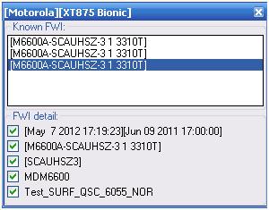

1. Выключить Motorola Droid Bionic, зажать клавиши звука и клавишу вкл\выкл телефона одновременно — в меню выбрать пункт BP TOOLS.
2. Далее вам нужно поправить NV-ITEM в программе DFS под номером 1877. Так он выглядит по умолчанию:
Далее делаем всё, как на этом скриншоте:
2.1 Вводим значения 1877 и 1878 нажимаем READ Range (цифра 1);
2.2 Редактируем NV ITEM — и нажимаем цифры 2 и 3. Нажимаем на RESET;
3. Перегружаем аппарат, в телефоне вводим код *#*#4636#*#* и делаем всё, как на скриншотах ниже:
4. На последнем экране выбираем GSM only, перезагружаем телефон и вставляем симку.
Если Вам повезло, то GSM заработает.

Народ, делаю все по инструкции - но все равно лажа с nv_intem 8035 - сохраняй, не сохраняй все равно вылетает 01, вместо 00 которые я ставлю... 2-й способ не могу раздуплить как делать. Интернет вылетает на 1Х
aleg3250
сообщение 21.10.2012, 18:26
DROID
Сообщений: 886
Регистрация: 20.10.2006
Из: Ровно
Пользователь №: 103 890
Модель телефона: Droid ULTRA
Прошивка: 4.2.2
Рейтинг: 561
Что во 2м способе непонятно?
reolad
сообщение 21.10.2012, 18:27
Mотозависимый^^
Сообщений: 1 187
Регистрация: 21.4.2008
Из: Украина, Харьков
Пользователь №: 170 177
Рейтинг: 795
aleg3250, как порт определить, к которому подключен телефон и в каком режиме
Новая версия радиомодуля... у меня такая стоит теперь...
Обвновил программу до последней версии - хм.. не поверите, получилось настроить интернет ))
Добавлено позже (21.10.2012, 21:40):
Я его победил... только все равно не понял - делал все одинаково... - и с 100500 раза получилось (воевал только с 8035 нв_интемом)

Спасибо, удалось соединить тел. с DFS, далее все делал по инструкции, и когда с целью включить жсм включаю как на последнем скрине "GSM only", вылазит надпись: произошла неожиданная остановка процесса com.android.phone. Повторите попытку. И далее тел. возвращается в CDMA
Кстати, очень долго в DFS, когда пишешь значение NV не вылазит ITEM_1877 вернул старое значение "07" 00 00 00 так получается жсм не удалось попробовать по причине ошибки cry.gif

revaz, там есть прикол: когда меняешь значение в нв_интеме 8035 - с "01" на "00", после этого нажми энтер и потом "Appy..." и далее как на скрине...
Я так вчера мучался на 902. прошивке 2 часа...
