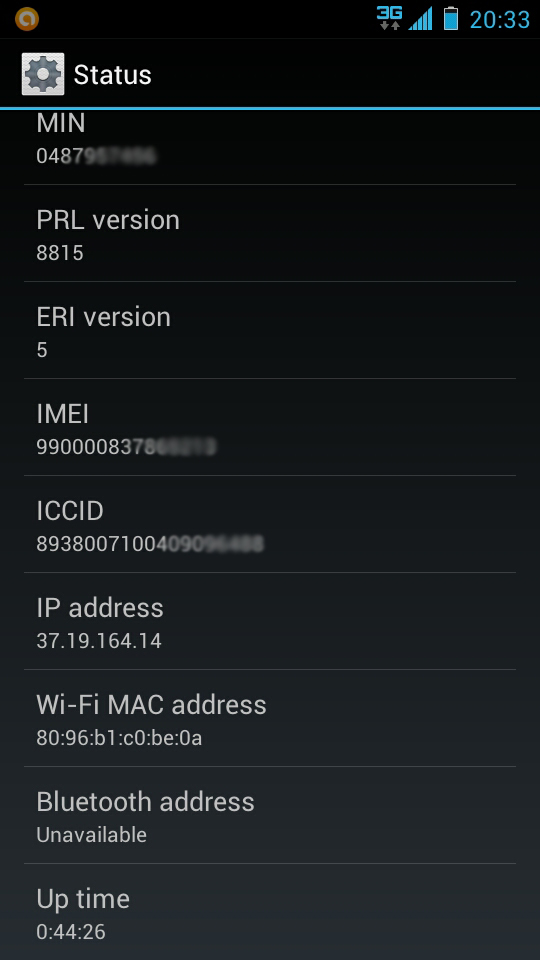

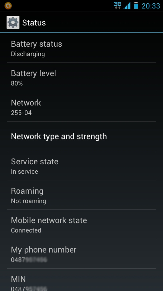

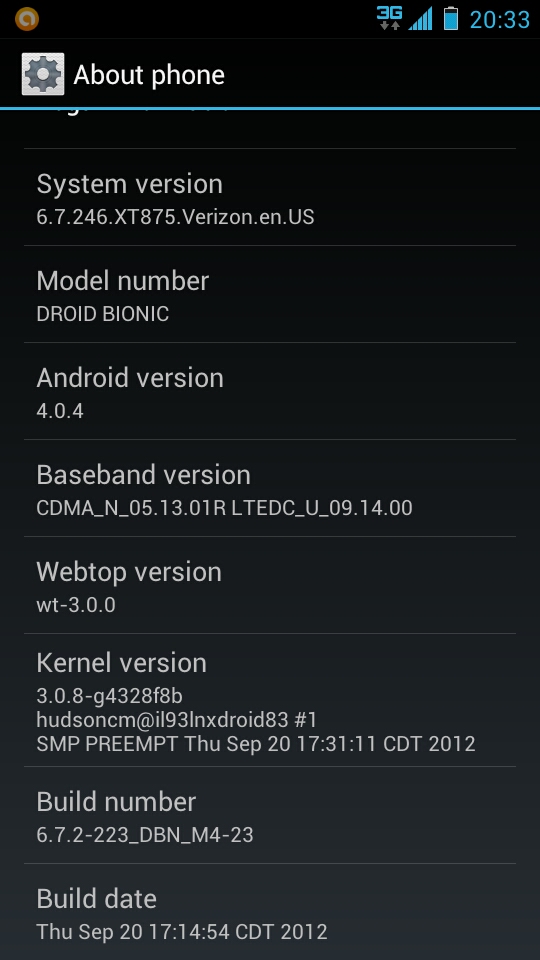

Боже... я это сделал!
работает и 3G и 1Х на CDMA и .246 прошивке!
после установки 4-ки все настроить и вбить все настройки DFS-ом. dytcnb все настройки в ##program и *#*#4636#*#*
Сделать:
"экспериментально доказано этот мануал для бионика очень можно упростить для запуска евдо без симки достаточно
1. Уставливаем Root Explorer
2. Уставливаем SQLite Editor
3. Открываем Root explorer, заходим в папку System, открываем файл build.prop в текстовом редакторе и правим значения только ro.cdma.subscription=1 меняем 0 на 1.
4. Через Root explorer идем по пути data/data/com.android.providers.settings/databases, находим и копируем файл Settings.db на SD карту.
5. Открываем Файл Settings.db в программе SQLite Editor. Переходим во вкладку secure и правим 14й пункт (preferred_cdma_subscription) Меняем значение с 0 на 1. (Рис. 2)
6. Копируем с заменой отредактированный файл Settings.db по пути data/data/com.android.providers.settings/databases. Проверяем имя разрешения файла. (Рис. 3)
и просто перезагружаем аппарат после перезагрузки евдо запускается без проблем "
Вайпнуть.
После вайпа нужно не давать ему коннектиться к вафле не под каким предлогом. Уменя была вставлена симка ютел.
На активации он начинает лезть в 1х, значит заработало.
Дальше заново вшить все настройки через DFS
повторить все настройки в ##program и *#*#4636#*#*
попутно я делал еще кучу всяких доработок напильником, мучал его и так и сяк.
мог что-то упустить, поэтому особо не старался делать этот под в виде инструкции.
так что надеюсь мой опыт кому-то подскажет что-то)
