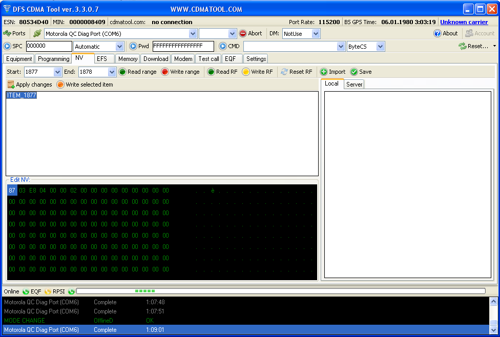

Если же Вы всё же хотите активировать GSM, понадобится выполнить следующее:
1. Выключить Motorola Droid Bionic, зажать клавиши звука и клавишу вкл\выкл телефона одновременно — в меню выбрать пункт BP TOOLS.
2. Далее вам нужно поправить NV-ITEM в программе DFS под номером 1877. Так он выглядит по умолчанию:
Далее делаем всё, как на этом скриншоте:
2.1 Вводим значения 1877 и 1878 нажимаем READ Range (цифра 1);
2.2 Редактируем NV ITEM — и нажимаем цифры 2 и 3. Нажимаем на RESET;
3. Перегружаем аппарат, в телефоне вводим код *#*#4636#*#* и делаем всё, как на скриншотах ниже:
4. На последнем экране выбираем GSM only, перезагружаем телефон и вставляем симку.
Если Вам повезло, то GSM заработает.

Вчера пробовал запустить ЖСМ но ничего не получилось. Параметр ITEM_1877 правлю как по инструкции, перезагружаю телефон, ставлю GSM Only, перезагружаюсь а параметры выбора сети сбрасываются опять на LTE/CDMA/EvDo, и так постоянно при перезагрузке, сеть естественно не работает. Чтоя делаю не так?
В приложении скрин с програмки DFS с моего телефона после правки ITEM_1877.
Прикрепленный файл Точечный_рисунок.bmp   ( 1.84 мегабайт ) Кол-во скачиваний: 291

r02, у меня тоже не работает, тут уже было разжевано, что тут лотерея 50 на 50: либо работает с 2G сетями, либо не работает. Но с 3G сетями работает на ура.
