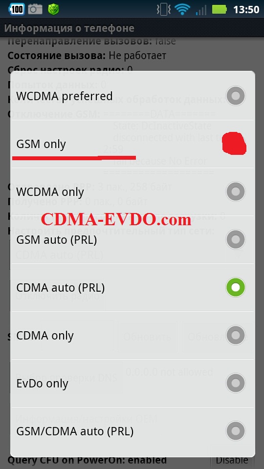

3. Перегружаем аппарат, в телефоне вводим код *#*#4636#*#* и делаем всё, как на скриншотах ниже:
4. На последнем экране выбираем GSM only, перезагружаем телефон и вставляем симку.
Если Вам повезло, то GSM заработает.
