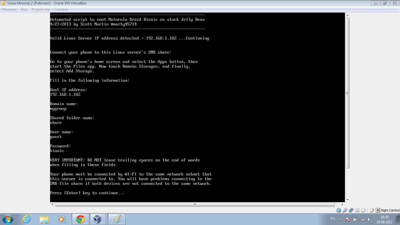

Что то я немогу понять, нужно сделать с этим:
И еще, перестал работать GSM, при переключение на GSM only и тому подобное, пишет что приложение прекратило свою работа и сбрасывает на ЛТЕ(
Сообщение отредактировал DUO Z6 - 10.9.2013, 13:44
reolad
сообщение 10.9.2013, 13:48
Mотозависимый^^
Сообщений: 1 187
Регистрация: 21.4.2008
Из: Украина, Харьков
Пользователь №: 170 177
Рейтинг: 795
DUO Z6, о)) Получаем рут права?! Там вроде как был прикол с получением рут прав, пробуй по кругу и по инструкции. Точно не помню: телефон вроде как должен подать 2 раза вибро сигнал и после этого нажимать какие-либо кнопки, т.е. телефон перегрузится не 1 раз, а несколько раз...
Это вроде как готовый скрипт, лучше из под линукса делать... пост #842 (с загрузочного диска)
Сообщение отредактировал reolad - 10.9.2013, 13:51
