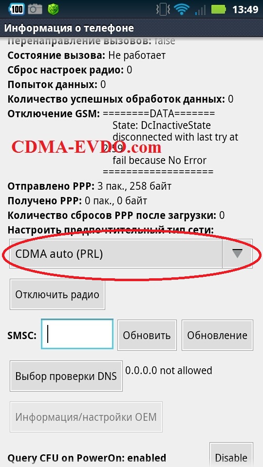

3. Перегружаем аппарат, в телефоне вводим код *#*#4636#*#* и делаем всё, как на скриншотах ниже:
4. На последнем экране выбираем GSM only, перезагружаем телефон и вставляем симку.

Подскажите, плиз: пытаюсь настроить EV-DO на JB, по мануалу отсюда дошел до последнего пункта с манипуляциями в ##PROGRAM и в этом меню просто нет пункта "LTE test settings", вместо него "Device rooting" sad.gif. Просмотрел все что есть - нужных настроек в них нет. Куда копать? smile.gif
reolad
сообщение 26.9.2013, 7:08
Mотозависимый^^
Сообщений: 1 187
Регистрация: 21.4.2008
Из: Украина, Харьков
Пользователь №: 170 177
Рейтинг: 795
AlexeyT1980, вроде тут и не надо уже настраивать, все и так должно заработать.
Настройка EV-DO - попробуй доделать по этому мануалу, до GSM.

QUOTE(reolad @ 26.9.2013, 10:08) *
Да вроде так все и делал. Т.е. если я пытаюсь его завести с симкой Утела или без симки вообще, то судя по тестовому меню он вообще не пытается подключиться. Если ставлю LTE симку от Verizon, то попытки подключения есть, т.е. попеременно моргает сеть Evdo Rev.A - Rev.0, так обычно бывает при неверном пароле. Буду благодарен за любой совет, заранее спасибо smile.gif

Полазил по красному и по одесским форумам. что-то интер мутит уже 2е сутки. попеременно то evdo не работает, то вообще ничего кроме голоса. на разных номерах по разному.

Промучавшись (безуспешно) пару дней с настройкой EV-DO на стоке JB, прошил последний stable CM 10.1.3 и о чудо - все завелось сразу, вообще безо всяких настроек и ковыряний в системных файлах. Переключение между GSM - CDMA тоже работает, но при перезагрузке режим сбрасывается в WCDMA preffered. Заметил, что не отсылаются запросы USSD, телефон просто пытается позвонить на номер вместо запроса. Покурю форумы - возможно лечится ковыряние в build.prop.
Ковырянием build.prop вылечил ussd на GSM. После перезагрузки все равно сбрасывается на WCDMA preffered, но самое неудобное, что кроме этого еще и сбрасывается настройка подписки CDMA на "RUIM/SIM" - чтобы заработало EVDO нужно переключиться на CDMA, потом зайти в меню выбора подписки, выбрать там NV и выключить-включить радио. Неудобно. Как-то можно настроить NV по-умолчанию? В build.prop есть строка относительно выбора RUIM-NV, но если оставить только NV, то меню выбора пропадает, но похоже, что все-равно остается на SIM/RUIM. Всем нравится CM, хочется только данное неудобство побороть smile.gif
Сообщение отредактировал AlexeyT1980 - 29.9.2013, 20:20

Парни помогите, отнес телефон в СЦ интертелеком, уже 4 дня прошло, голос они завели, а вот говорят что не сохраняются настройки интернета, прошивка 4.1.2 офф стоит с рутом, у кого есть лекарство от этой болезни, буду признателен, и не хочу еще на неделю оставлють у них телефон
AlexeyT1980
сообщение 3.10.2013, 9:02
Сообщений: 33
Регистрация: 8.6.2011
Пользователь №: 227 395
Модель телефона: Bravo (MB520)
QUOTE(radiogame @ 3.10.2013, 10:10) *
Дык, я же постом выше ответил, что на CM10 EVDO работает, а на стоке я 2 дня не мог подключить. Единственная проблема, что он не запоминает откуда брать данные - из RUIM или NV, т.е. после перезагрузки чтобы интернет заработал нужно зайти в настройки cdma subscription, выбрать там NV и выключить/включить передачу данных. В стоке этой настройки нет совсем, а то что программируется в DFS похоже тупо игнорируется.

Хех, мне тоже интересно - настройки в DFS делались строго по местному мануалу на стоковой JB. Неоднократно проверял, что RUIM Config стоит в NV_ONLY, но тем не менее на стоке даже не пытается авторизоваться в EV-DO, при этом если воткнуть симку Verizon, то попытки авторизации есть, но естественно оно не проходит, на основании этого я сделал вывод, что по какой-то причине он все равно пытается брать конфиг из SIM/RUIM, а не из NV. Настройки выбора в стоке я не нашел, в CM10 есть, но по-умолчанию все-равно там выставлен SIM/RUIM, при изменении руками на NV EVDO поднимается... Может DFS неправильно данный параметр правит? Чем еще попробовать? Смотрел еще мангустом - вроде тоже самое, NV Only...

У меня два бионика и двое работают с евдо. Скепсис в сторону. Описуйте что с дфс не получается.
Если в CM все работает, то DFS тут не причем. Возможно проблема в русификаторе с четыре-пда который был накатан поверх стока, потому как настройки build.prop и settings.db что в CM10, что в стоке одинаковы.
