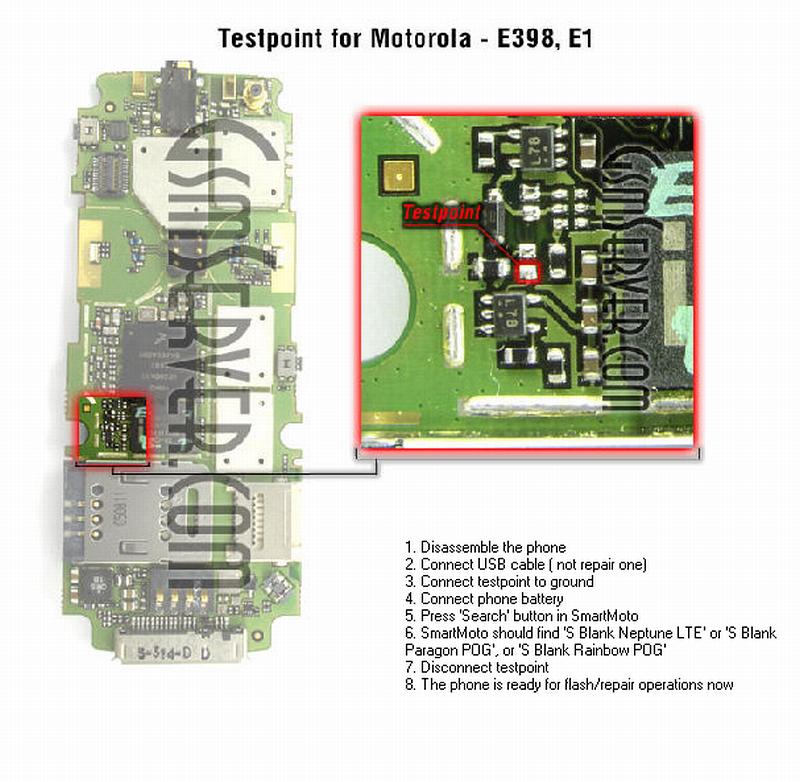

на данном телефоне ТП переводит телефон в сервис бут(s blank), вот схемка его выполнения
а в данном случае достаточно замыкание только 4 и 5 контакта разъёма, они переведут тел в режим нормального бута - s flash

Тел находиться в бланк режиме, значит для начало надо загрузить в него бут для бланка, а потом уже прошивку.
Придется делать ТП телефону, далее прошиваете бут для бланка - тыц , и дальше льёте прошивку

в принципе правильно, но чуток уточню: подключить тел к компу но без питания, замкнуть ТП и подать питание на телефон, затем перемычку ТП убрать, ну а дальше бут для бланка и прошивку
