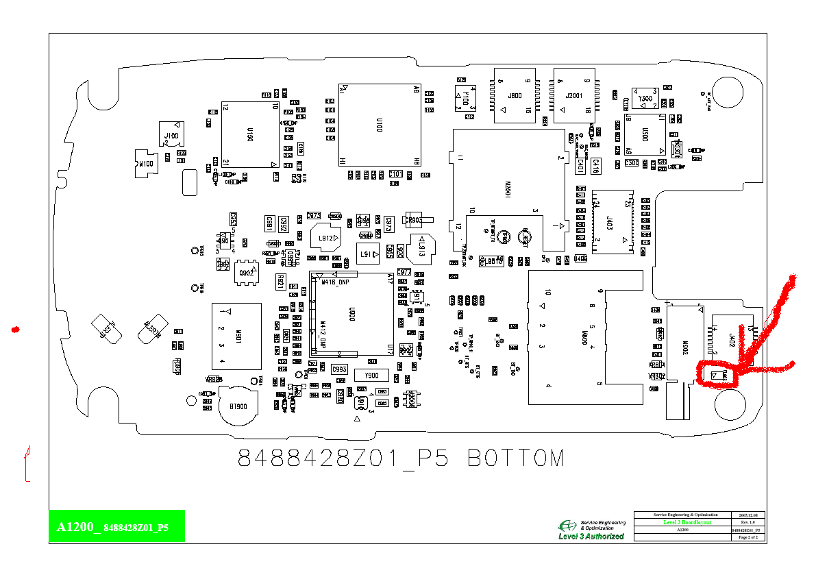

Вопрос по исправлению кривых рук. Отпаял разьём подключения флипа,чтобы удобней было подпаять обычные два проводника,всё сделал нормально.Работало.При следующей разборке нечаянно задел,припаянные проводки и оторвал прямо вместе с дорожками на плате телефона Есть место где можно подпаяться,чтобы работал разговорный динамик?!!? Заранее огромное спасибо

Нашёл схему,на ней есть аудио фильтр FL902 . Что будет если подпаяться без него?

Если подпаяться без фильтра динамик будет работать, но будет сильно шуметь (как шумят колонки если около них лежит телефон, на который звонят). У меня так динамик сейчас работает.

поменял флип(новый из корпуса на ebay за 10$), на оригинальном шлейф накрылся. все работает, вот только помехи, что-то типа этого
возможно ли как-то побороть?
на оригинальном шлейфе резюки стоят,может из-за их отсутствия и шумит.

Вобщем к фильтру подпаяться не получилось,решил пайнуться к 2,5 jack чтоб тип как гарнитура работала.Вызвонил распайку,и такая фигня получается: если вставляю в разьём 4-х пиновый джек от гарнитуры,и подпаиваю микрофон и динамик-асё работает,но когда паяюсь прям в телефоне,то микрофон не хочет работать,а динамик работает,то есть гарнитура определяется. aggressive.gif Раз правда заработал. но с помехами, после решил другой запаять и не работает,перепробовал штук 7 и ни фига.
