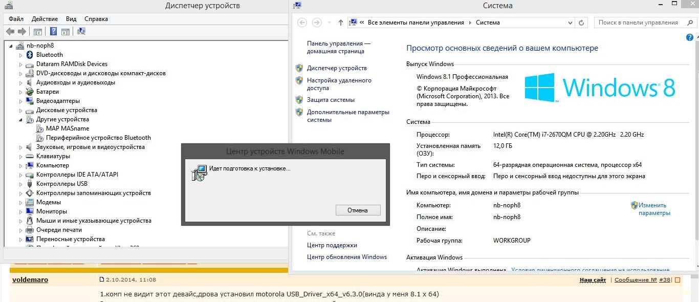

достался телефон моторола e400(ES405B),при включении сразу выходит меню с программой ret ex и всякие файлы пдф
и больше ничего не работает,не могу включить меню,настройки,вообщем все заблокировано а что бы разблокировать нужно ввести пароль,что я делал
1.скачал с оф сайта обновление загрузчика-обновил с карты памяти
2.установил последнюю прошивку
после прошивки предлагается откалибровать экран и дальше все равно появляется эта программ и мне не понятно ведь по идее после прошивки все данные должны удалиться а в моем случае все остается,пробовал хард ресет но не помогает
подскажите как вернуть телефон в нормальное рабочее состояние?

а можете чуть покрупнее фото экрана выложить? Чтобы можно было рассмотреть, что там на нём.
Так то да - либо хард ресет, либо прошивка должны были помочь.

voldemaro
сообщение 2.10.2014, 8:08
Регистрация: 30.9.2014
Пользователь №: 247 115
Модель телефона: моторола e400(ES405B)
1.комп не видит этот девайс,дрова установил motorola USB_Driver_x64_v6.3.0(винда у меня 8.1 x 64)
2.при нажатии на кнопку пуск происходит писк и все на этом никакой пароль не запрашивает
3.при нажатии tools просит пароль админа
4.сверху активные значки :батарея,часы,звук, а при нажатии домика телефон как бы пытается что то загрузить и возвращается как был
5. в диспетчере устройств при перезагрузке пикает но ничего не появляется

если я правильно понял, то проблема в связке кабель-разъёмы. Потому что телефон по-любому должен появляться в диспетчере устройств хоть как-то: или в "Переносные устройства" или в "Другие устройства".
Пароль по умолчанию в Motorola AppCenter - "symbol", попробуйте его.

нашел компьютер на windows xp x 86,установил драйвера,всякие програмки от моторолы(motorola software update и motorola manager update)
подключил к компу,в диспетчере устройств определилось как устройство usb active sync с восклицательным знаком,установил microsoft ACTIVESYNC 4.5 и драйвера установились но толка нету,актив синк пытается подключиться но выходит ошибка,если открыть мой компьютер то там появляется мобильное устройство но и оно не открывается
если надо могу и скрины сделать,я и говорю что телефон заблокировали как то по хитрому и непонятно как теперь его разблокировать ?сделать так что бы телефон был как завода?может какой нибудь еще софт установить?
в виндовс 8 у меня даже не определяется
