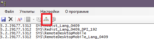

Запускаем OSBuilder, если закрыли его в предыдущем пункте, или выбираем в его верхнем правом углу "Режим - OsBuilder".
Выбираем Файл - Открыть папку - указываем путь к нашей папке D:\es400mod.
Видим в правой половине надпись:
Шаблон не найден
Нажимаем на панели инструментов кнопку "Дополнительные инструменты" (Значок с шестеренкой) и выбираем "Создать шаблон".
В окне выбора файла меняем тип файлов: на "Все файлы" и выбираем файл flash.bin.BIN.NB0.OS.NB, полученный при разборе прошивки.
Потом в меню выбираем Сохранить как... и сохраняем шаблон в папку D:\es400mod\ROM с названием ROM.tpl
Обновляем окно OSBuilder (характерная кнопка, обычно - вторая слева в панели кнопок).
Выбираем "шестерёнка" - "Шаблон (ROMrom.tpl)" - "извлечь boot.rgu в ROM\XIP"
Снова обновляем окно OSBuilder.
