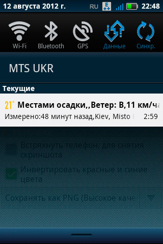

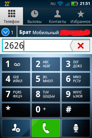

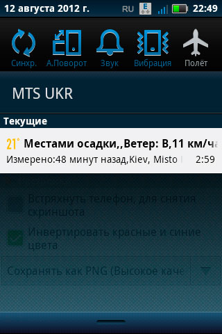

Сделал русификатор для стоковой 4.7.3, ставить через CWM рекавери, без вайпов, на рутованую стоковую 4.7.3, естественно предварительно необходимо установить рекавери при помощи Droid 2 Bootstrapper, после установки и загрузки системы, зайти в настройки и выбрать Русский язык.
RussianPack_for_DroidPro(XT610)_4.7.3_Verizon.zip
CRC32:1B1AEF60
MD5:9B22609BE0FCA0625C9F3CEBC03064BA
SHA1:FF1C03D4CE9E756F825A620DBA2A6733E8F0855B
Ничего не добавлено и не удалено из прошивки, как удалить ненужный хлам и установить свой, нужный, думаю все и так знают wink.gif

Собственно наверное проще было-бы перечислить, что нет...

Обновленный русификатор для стоковой 4.7.3 Verizon
RussianPack_for_DroidPro(XT610)_4.7.3_Verizon (по этой ссылке всегда будет лежать самый новый вариант русификатора, файлы с контрольными суммами русификатора и дополнений лежат в папке по этой-же ссылке).
Изменения в сравнении с прошлой версией: добавлен перевод нескольких приложений, кое где незначительные правки перевода, в звонилке теперь работает поиск т9 на Русском (спасибо пользователю hamster89 с дружественного форума за помощь в решении данного вопроса), плюс я изменил отображение алфавита на кнопках звонилки,
теперь это выглядит так:
Прошиваем через рекавери на рутованую стоковую 4.7.3 от verizone, подойдет естественно только для американской версии Droid Pro xt610
В процессе ничего не добавляется и не удаляется из прошивки кроме Русского языка, как удалить ненужный хлам и установить свой, нужный, думаю все и так знают wink.gif
Дополнения для русифицированной 4.7.3:
Включение эффекта CRT при отключении дисплея для стоковой русифицированной 4.7.3 и файл Отмены
Шторка уведомлений с 10-ю переключателями для стоковой русифицированной 4.7.3
как это выглядит
и файл Отмены За дополнение благодарим пользователя sk0t обитающего на дружественном форуме и немножко меня))
Для установки дополнений, прошиваем архивы по ссылкам через рекавери, для отмены выполняем аналогичное действие с файлами лежащими по ссылкам "Отмена", файлы с контрольными суммами лежат по ссылке русификатора (см.выше).
