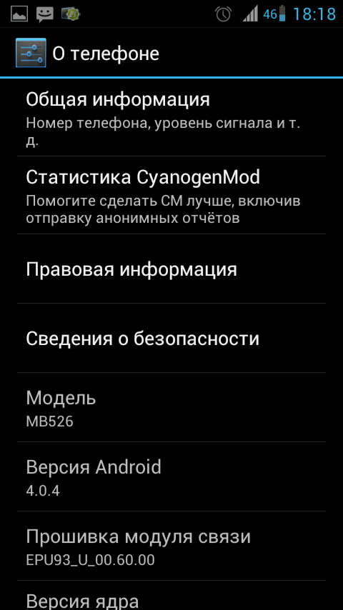

Делаю все так. И когда загружаю СМ9 захожу "о телефоне" В страке радиомодуль написанно НЕИЗВЕСТЕН. Частоты пытался менять, бесполезно. Делаю как написанно в этом после, то что дал мне сылку. СМ7 тоже пытался так поставить, без результатов. Нет этого радиомодуля и все, хоть тресни. Что можно сделать?

Прошивка 4,5,1-134_DFP-139. Радиомодуль EPU93_u_00.60.00
СМ9 уже какой только не пробовал ставить и за март, а прель, за май за несколько чисел. Они все ставятся, работают норм, но радиомодуль неизвестен и следовательно не позвонить. А вот от простого дефи ставлю вообще не грузиться. Щас все снес, оставил 2.3.6 и мультибут.

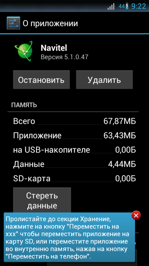

А в 9 не монтируется App 2 SD нет такого меню как переместить на СД. Вот скриншоты.

Link2SD переносит (ссылает smile.gif ) ВСЁ подряд. Единственное, нужно разбить флешку на 2 раздела. Я один раз сделал - и забыл wink.gif

Мой косяк,я почему-то подумал что она сама переноси,а она просто открывает стандартные сведения о приложении!
