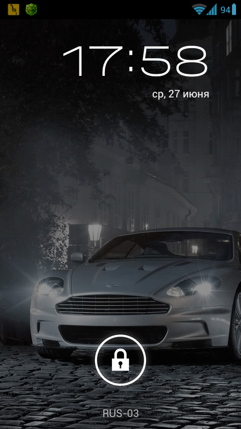

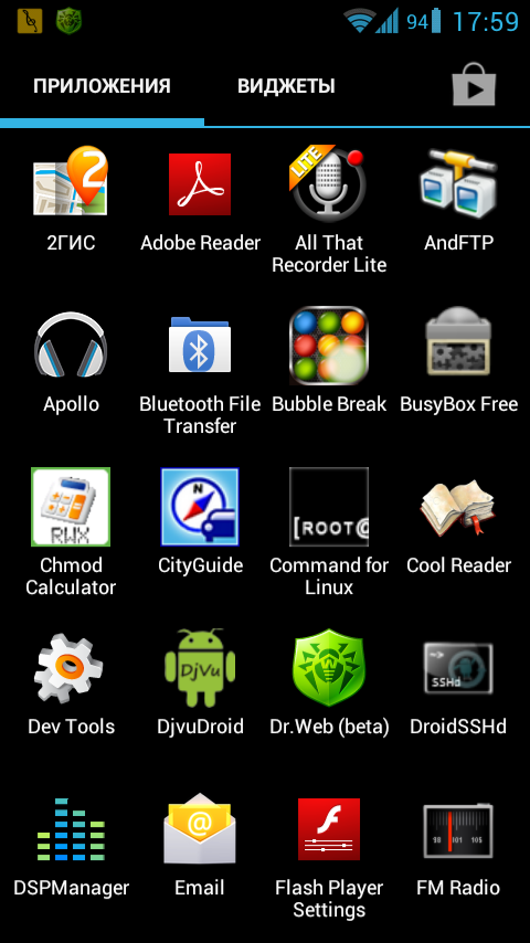

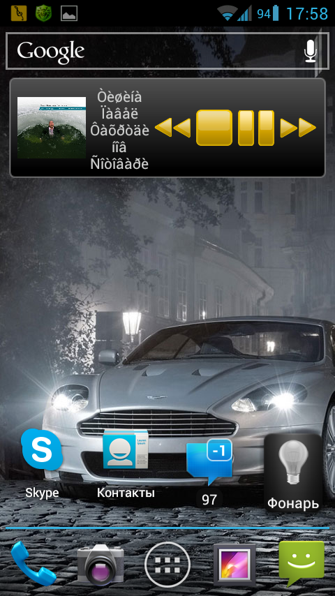

Поставил новый билд... Вроде все почти пашет как надо. В видео камере эффекты видео только не сработали, а так вродь все четко. И быстрее второго андроида работает. Посижу пока на нем, может и не буду на 7 циан возвращаться...
Нормальный полет. Пропатчил нужные приложения себе...
Звук в RockBOX стал много лучше
Ну и пару скринов:
Сверху виджет RockBOX если кто нее в курсах)
