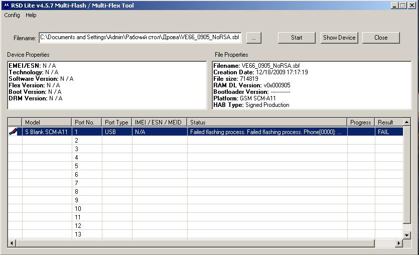

https://forum.motofan.ru/index.php?act=Attach&type=post&id=247305 Скрин проблемы очень надеюсь на вашу помощь))

В бут не заходит, даже ручным переводом телефона. При подключении телефона к программе RDS Lite пишется что модель телефона S Blank SCM-A11 ==> сoбственно вот скрин https://forum.motofan.ru/index.php?act=Attach&type=post&id=247305. Проблема произашла после того как на телефоне слетела прошивка, после того как я хотел создать резервную копию и в процессе выключили свет дома. Потом включив телефон свойственно на экран вылез бут
Boot Loader
09.05
Error: 90.51.25.66 точно код ошибки не помню.
Ok to Program
Connect USB
Data Cable
Я захотел как порядочный гражданин прошить телефончик вот согласно этому монуальчику Мануал по прошивке Moto VE66! после этого телефончик загрузился но что то было не так с менюхой шрифт кривой был ,ну я думал сделаю полную очистку на самом телефоне и все будет ОК, не успел я перейти в настроики телефона, он перезагрузился и перешел в бут, после чего я опять его прошил согласно выше описанному мануалу ,и он вообще умер и сказал что он в бланке.
Ты прошивал NoRSA загрузчик?
Если прошивал, то только один раз?

Я прошил получаеться 2 раза его))) Все как по монуалу,только первый раз прошил телефон перезагрузился и пошел в бут а второй попыткой я загнал его бланк

А что вы будете заливать, если вам удастся опрокинуть телефон в бланк? Отпишитесь, если удачно получится ТП. Я бы поискал сервис-мануал для тундры, даташит на микросхему памяти и попробовал осторожно отключить её питание.
Хорошо отпишусь если найду ТП. Думаю для начала надо залить Boot 09.05 stock
Можете полностью собрать его? И поместить тут фотографию экрана телефона в бланке.
Телефон не включается, даже при зажатых кнопках не выдает не чего на дисплей, но при обнаружении его пк горит зеленый индикатор заряда, комп его видит.
Пригодится. А экраны сами снимали?
Хорошо бы еще фото лицевой стороны.
Экраны снимал сам.Фото лицевой стороны прикрепляю и прикрепляю скрин программы RSDLite_4.5.7 с ошибкой при заливке.
Другой вопрос зачем? если тел уже в бланке? Все что делает ТП это вгоняет тел в бланк ))
Телефон находиться в S-Blank SCM-A11 как я понимаю мне нужно залить бутлоудер хотя бы.
Добавлено позже (21.11.2016, 21:33):
Может кто меня направит на путь истинный куда копать??? Может что то я не так делаю? Телефон поломался еще в 2011 году могу и позабыть что мне гуру мастера говорили.
Сообщение отредактировал STRO - 21.11.2016, 21:21

А, так у вас телефон уже в бланке. Как я помню, если телефон не является инженерным, то в бланке фиг прошьёшь туда бут. Нужно действовать как-то так: Поднятие програмно убитых Е8 (это для Motorola E8), но кто знает, может и для VE66 прокатит.
Я сталкивался с S Blank SCM-A11 на инженерном прототипе Motorola Z6, чтобы его поднять пришлось прошить бут (тоже инженерный) и инженерную прошивку.
Телефон не инженерный, инструкция для Е8 не помогла, в тулза пишет ==>прикрепил скрин. Файло не пишется на флешку в RSD lite===> прикрепил скрин.. Похоже на то что загрузчик заблокирован.Прикрепленное изображение Прикрепленное изображение
Добавлено позже (22.11.2016, 8:49):
Не пойму куда копать, в каком направлении, мля и инфы в инете по этому ноль(((
Добавлено позже (22.11.2016, 9:03):
https://forum.motofan.ru/lofiversion/index.173880-720.html вот копия история как у меня. Я тоже два раза норса прошил.
Сообщение отредактировал STRO - 22.11.2016, 9:04

На сколько я помню, если тел не смог загрузиться с бутлоадера или не нашел его вообще, он грузиться со второго встроенного бута. Этот режим и есть бланк.
Закорачивая ТП мы по сути отключаем память телефона чтобы тел не нашол загрузчик и стартанул с встроеного. Т.е. по сути то что уже и так есть.
Можно конечно попробовать все-равно ТП закоротить, но есть риск чего-то спалить.
С ТП есть еще и подводные камни, я допустим пробовал по методу яка закорачивать питание и ничего невышло, так как и многие писали что у них почему-то неполучается. Вся проблема в моем случае была в том, что вместе с памятью отключались и другие элементы и тел попросту не начинал включаться пока ТП закорочено. Из положения я вышел закоротив другое место, одну из нанд линий, только тогда тел свлаился в бланк.
Ну а дальшейшая процедура это затирка через тулзу какого-то куска нашего бута, в результате чего можно будет его уже перепрошить. Важно это чтобы тулза реально затирала, а не писала ошибки.

Еще в этом посту на скрине не видно полностью ошибки, там случаем не про jump Написало дальше?
