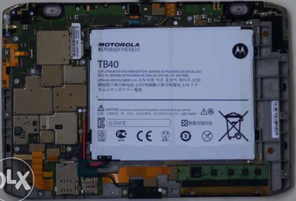

Сотрудник заказал из Чехии оригинальный картоприёмник Molex. Впаял его. Вставляет флешку- планшет ноль эмоций, флешка перестала работать. Разобрал- оказывается отсутствует преобразователь питания дальше по схеме. Сейчас он собрал преобразователь на отдельной плате- детали взял из Т2 приёмника. Ещё нашёлся на olx такой-же с microSD на борту- и по плате видно: преобразователь на месте, (жалко планшет неисправный), и планшет отличается от обычного mz617- фотки прикладываю

Удалось заставить читать SD карту mz617, запасемся попкорном
