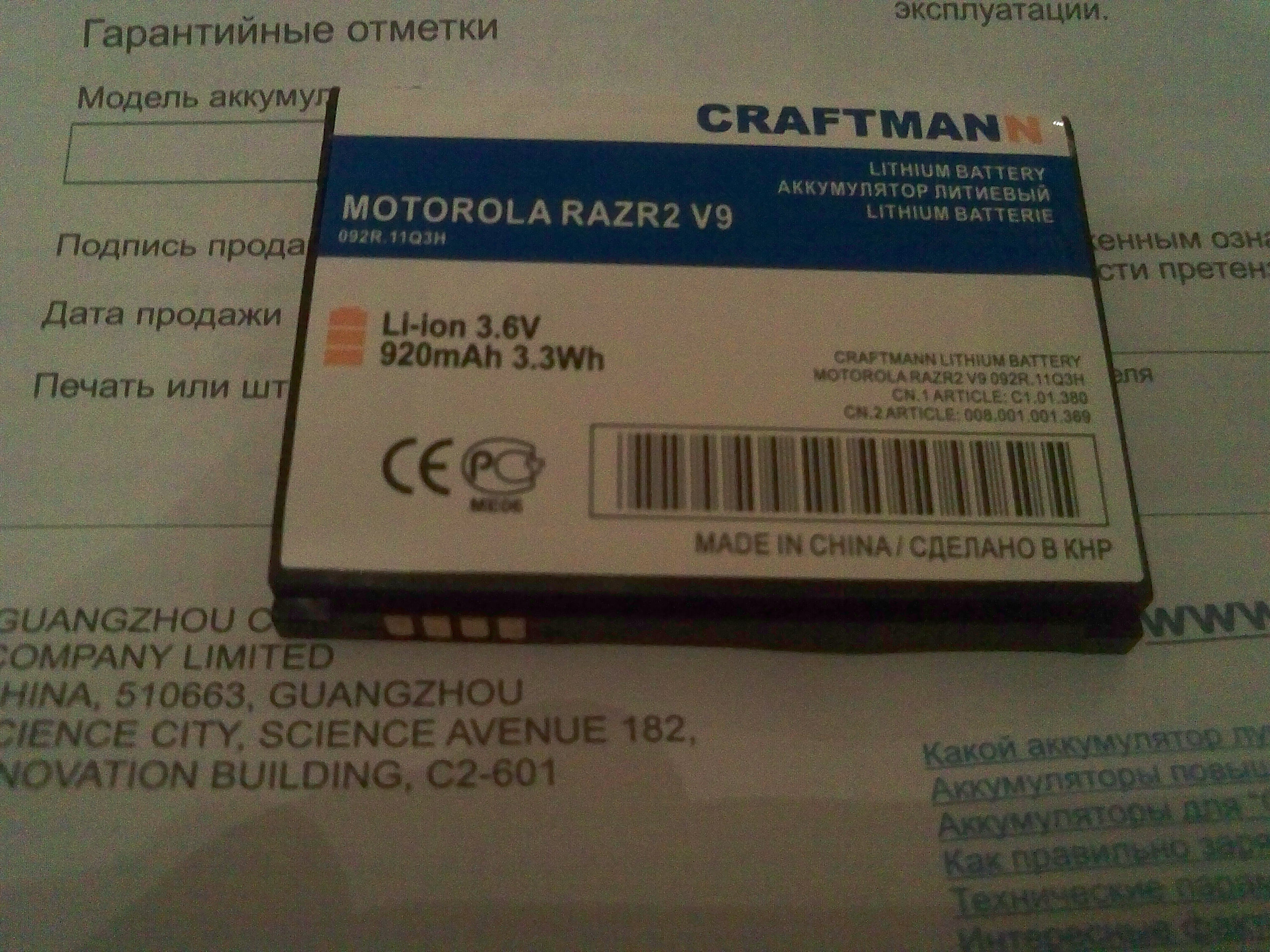

Я себе такую взял.
Брал тут за 590р с доставкой в Челябинск (самовызов)
http://www.sotmarket.ru/product/akb_motoro..._craftmann.html
Продержала после первого заряда неделю (7 дней).
Всего вышло примерно 40 минут разговоров, 3 часа wi-fi, 30 снимков со вспышкой, 3 часа прослушивания музыки в RockBox и принятие около 50 смс с кодами с интернета. Остальное время в режиме ожидания.
Общее впечатление: Отлично держит, получше оригинала. Я редко юзаю телефон, поэтому для меня не заряжать его по 5-7 дней очень даже неплохо

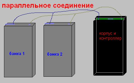

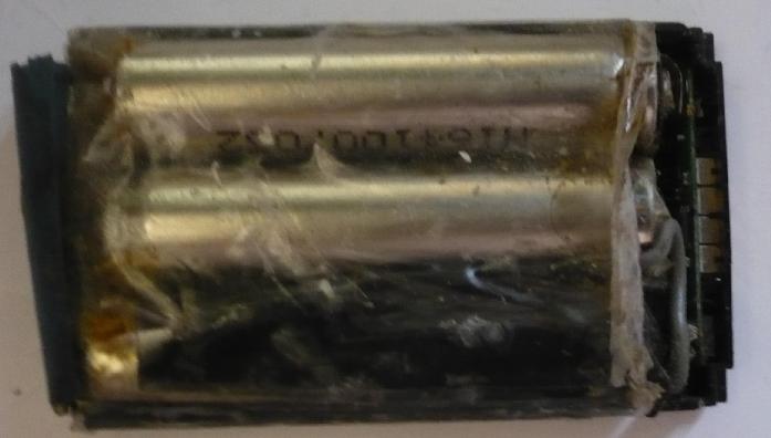

кто дружит с паяльником и кому не важен внешний вид, Я экспериментировал с аккумами, у меня мотор е398 вольтаж батареи 3.6 , я соединял последовательно 3 мизинчиковых аккума (1.2 в каждый, в итоге 3.6) и запихивал их вместо аккумулятора в акк батарею (тоесть контроллер заряда в батарейке оставлял, выкидывал непосредственно сам сдохший аккум) по ширине подходит, а вот по высоте нет smile.gif гонял полгода без крышки, сейчас мысль появилась соединить последовательно 2 акк, как сделаю, отпишусь crazy.gif
Прошло 2 месяца и 2 дня...
соединил 2 банки старых от крафтманов параллельно, перемотал чёрной изолентой и хожу радуюсь - держит заряд отлично и за ночь без проблем заряжается. всегда хотел батарею побольше, а теперь у меня их сразу 2 УХАХА!!! (контроллер 1, а банки 2, сразу 2 контроллера из аккумуляторов не прорбовал к телефону подключать)
Цитата(VINRARUS @ 26.9.2013, 0:02) *

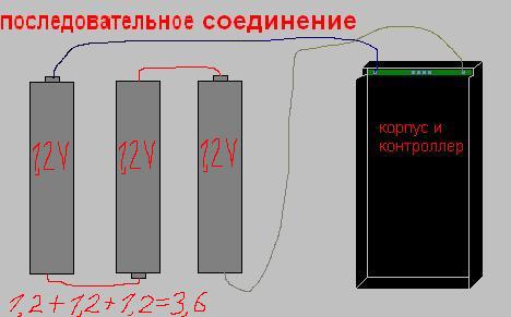

Цитата(Ledok @ 29.9.2013, 11:15)
* 1.2 в каждый, в итоге 3.6
сколько замерял в среднем 1.4 выдают каждый ААА акум.

Цитата(Claus398 @ 27.11.2013, 10:42)
* сколько замерял в среднем 1.4 выдают каждый ААА акум.
Разные технологии изготовления, выдают разное напряжение.

Цитата(Serjjio @ 9.11.2014, 2:08) *
Цитата(Claus398 @ 21.1.2014, 22:12) *
Pain_Sit-h,
лучше бы купил крафтман на 800, там реально 800 мах, заряжаю раз в неделю телефон. доволен своим акб . покупка обошлась в 100 грн.
А что за крафтман и как он выглядит?
Вот на официальном сайте:
http://craftmann.ru/accumulators/motorola_motozine_zn5/ - на 920mah
http://craftmann.ru/accumulators/motorola_moto_u9/ - на 800mah
Оба подойдут без каких-либо манипуляций типа подпиливания или срезания пластмассы. Единственное только на 800mah он тоньше стандартного. У меня на 920mah.
