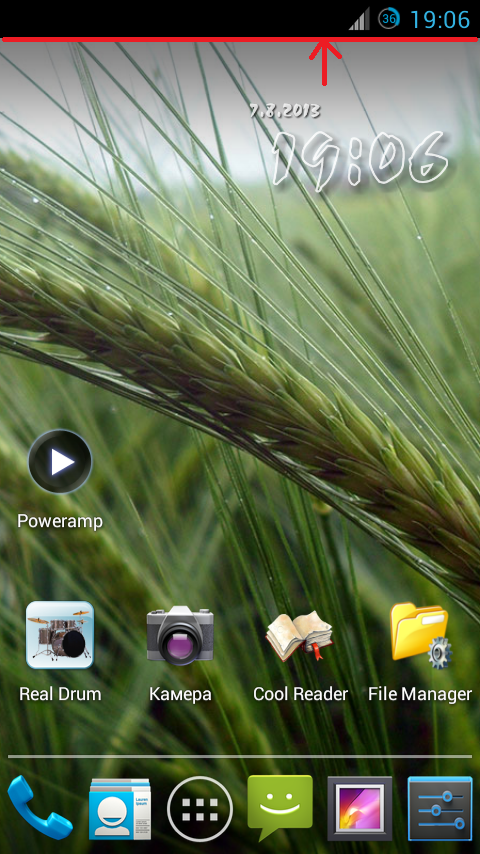

Очень часто пропадает сеть. Т.е. чувствую что никто не звонит, включаю тел, а мне предлагают ввести пин сим карты. Сеть находит, и все в порядке до следующего отключения.
А еще у меня засветились (правда не надолго) кнопки. В последнее время оставалась рабочей только кнопка поиска.

А можно строку состояния в CM10 сделать прозрачной или полупрозрачной??

kamatoz.blr,
в nova launcher есть возможность скрывать строку состояния, когда открыт рабочий стол (только не помню, есть ли эта возможность в бесплатной версии).
