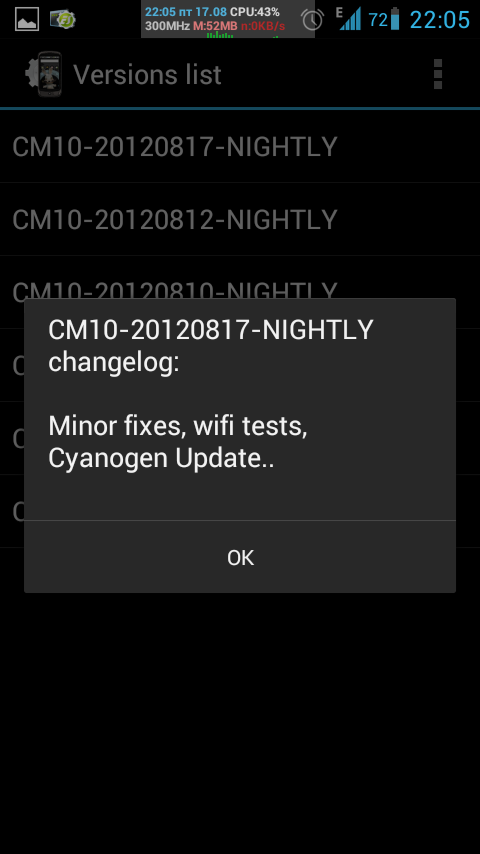

У меня уже установлен CM10 и я хочу проапгрейдить прошивку. Как это сделать?
-Автоматическое обновление (с использованием Defy Rom Updater)
1. В программах запускаем Defy ROM Updater.
2. Нажимаем “check for updates”
3. Выбираем версию посвежее
4. Нажимаем “select start download”
5. Когда загрузка закончится нажимаем “установить”

кстати, у меня почему-то теперь в строке версия радиомодуля, он свежее стал, то есть EPU93_U_00.60.03... интересно, это просто надпись или он реально обновился!? ph34r.gif
Цитата(K()t @ Сегодня, 21:53)
* в дефи ром апдейтере всегда пишется
новая для меня примочка - ром апдейтер)) много я чем ещё не пользовался)
всегда смотрел свежую версию у кваркса и/или на xda, а потом шил через рекавери)
* У тебя так же само телефон постоянно в режиме активности?
да нет, полоса "Режим бодрствования" у меня очень более прерывистая, то есть в режиме ожидания почти ничего и не кушает проц))
посмотрю что ночью будет после ночи))
Цитата(vov4ik_89 @ Сегодня, 22:52)
* так чего нового-то?
пока толком что точно- не знаем... ждёмс ченжлог

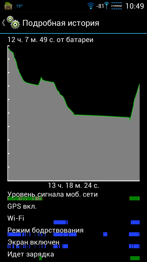

Длиная прямая линия это ночь, когда телефон просто лежал)
Вроде бы скорость разрядки акб как и на см9, меня устраивает)

Igorek91, что это за тема у тебя на скрине ?
Igorek91
сообщение 18.8.2012, 11:01
MotoBoxer
Сообщений: 2 748
Регистрация: 8.7.2009
Из: 13 района
Пользователь №: 202 563
Прошивка: 4.1.2 x2 & MmM v2
никто, кроме нас...
Рейтинг: 2485
Цитата(K()t @ Сегодня, 12:24)
* что это за тема у тебя на скрине ?
какая-то с см9 осталась))
чуток позже залью её к нам на форум, да и остальные могу тоже позаливать smile.gif
UP__________________________________
тему со скрина закинул сюды нажимать нежно
пока что одну)
потом ещё, которые есть у меня, накидаю))
Сообщение отредактировал Igorek91 - 18.8.2012, 16:27

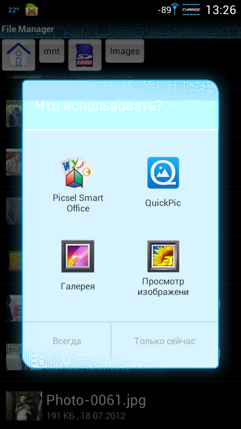

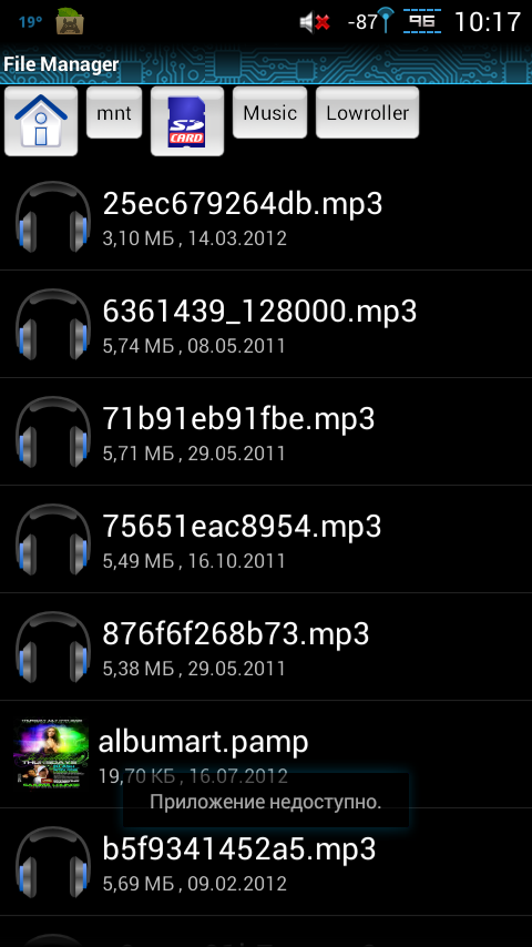

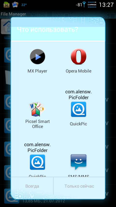

кстати, ребята, есть вопрос: почему через любой файловый менеджер я не могу прослушать музыкальную композицию??? постоянно пишет "Приложение не найдено". Из под плееров всё играет!
такая же ерунда была и на cm9, думал прошивка(( после чего здесь такое, понять чё-то не могу =/

Цитата(MARKyxa @ 19.8.2012, 5:31) *
Igorek91,
Какие плееры юзаешь?
стандартный Аполо стоит, но я им вообще не пользуюсь.
всегда ставлю и пользуюсь jetAudio))
Цитата(K()t @ 19.8.2012, 9:17) *
Igorek91, поставь ЕS Проводник или FX Менеджер
поставил ES, он интегрировал свой плеер, спасибо)) хоть как-то теперь можно прослушать из менеджера))
но всё равно остался вопрос, почему ни даёт вообще окна выбора с чем запускать...

Цитата(K()t @ Сегодня, 13:18)
* это особенности роботы стандартного фм, аполо и джет аудио. ПаверАимп нормально играет
ты чуток не понял ))
почему нет такого окна для выбора когда дело касается аудиофайлов) вместо него пишет "Приложение недоступно."
Сообщение отредактировал Igorek91 - 19.8.2012, 10:32
K()t
сообщение 19.8.2012, 18:48
Сообщений: 1 818
Регистрация: 3.7.2009
Из: Niko City, Ukraine
Пользователь №: 202 229
Прошивка: CM
Рейтинг: 1118.5
Даже сам Кваркс писал что это баг встроеного менеджера
