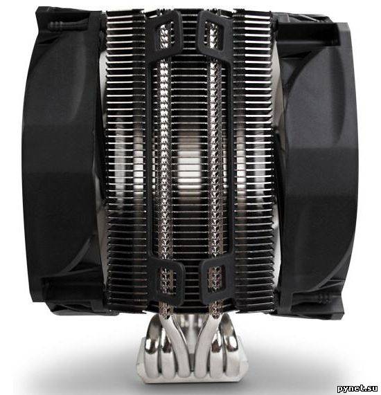

Ну вот, как я и думал, если трубок больше 4х то медное основание обязательно. smile.gif

Ну так я же не советовал его, а просто нашел случайную фотку с 6ю теплотрубками laugh.gif

* Ну вот, как я и думал, если трубок больше 4х то медное основание обязательно.
нет просто он не рассчитан, есть массу кулеров с 6-ю трубками внешними
просто большое основание

* есть массу кулеров с 6-ю трубками внешними
Не слишком понятно выразился...
Большое основание цельное или с прямым контактом?

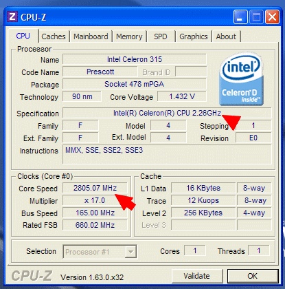

люди, подскажите
он что у меня, разогнан?
где крутить назад на спокойную работу?

Osta, bus speed скрути до 100. будет 1.7, расчитывается частота как multiplier * bus speed. посмотри в биосе либо bus speed, либо циферку 165.
Сообщение отредактировал IlluminatI - 20.3.2013, 15:48
сообщение 20.3.2013, 16:24
во спасибо, поправил, жил бы с разогнанным камнем)
