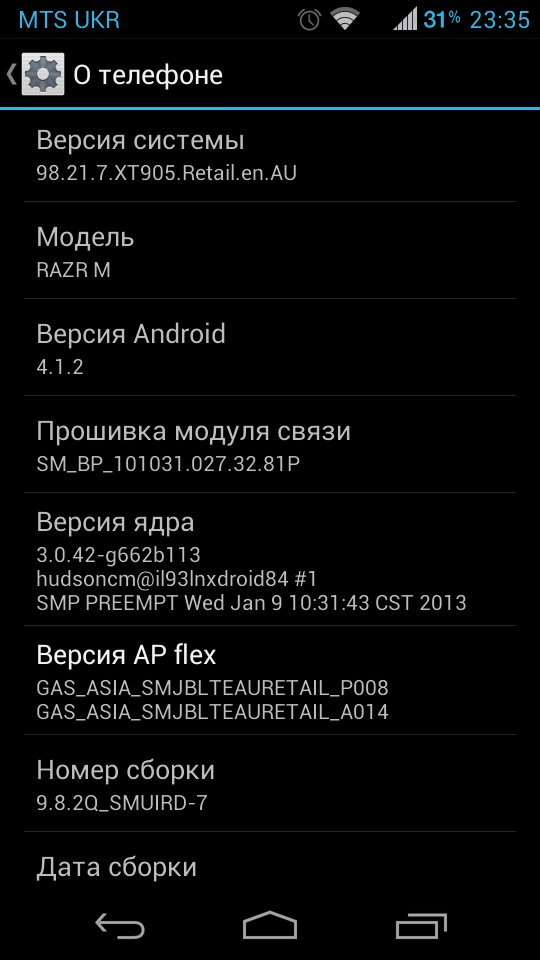

Всем привет еще раз. Аттачу скриншоты, подскажите что лучше сюда накатить, насколько я понял стоит прошивка от 905го, австралия. Заряд держит из рук вон плохо.
Можно поставить Deodex RUS Mod by ZaYAC, и каким образом его шить, через рекавери или рсд лайт?

Да прошива от австралии. Держат одинаково что от зайца что от австралия. Шить через рекавери. Предварительно поставив последний сток от америкосов.

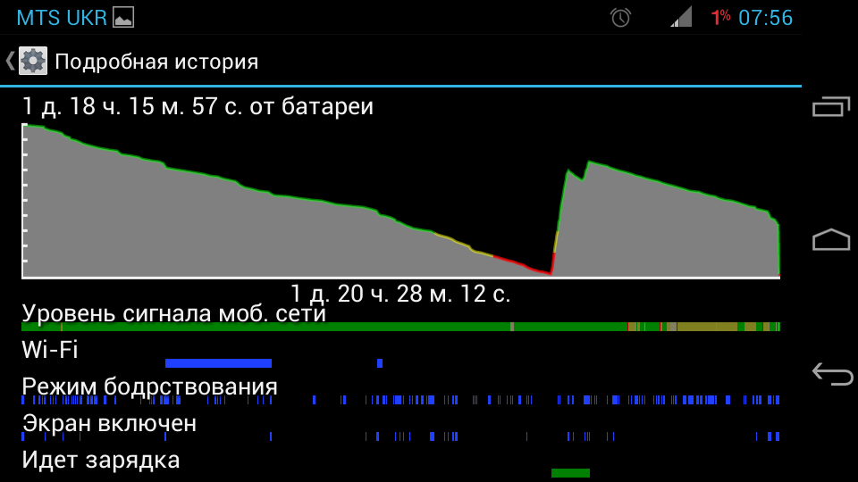

эээ. Мне надо бы срок службы от батареи увеличить, т.к. при использовании девайсом как просто звонилкой, он сдыхает меньше чем за 25 часов, эт как вобще?

нет мой сдыхает за 3-4 дня если только звонить и инет юзать по вафле или едже. К сравнению, полной зарядки батареи хватит чтобы посомтреть HD видео с наушниками примерно 10 часов.

??? ничего себе, у меня прошито тоже, что и у IlluminatI, батарея садится за сутки при обычном использовании! А если игрушку запустить (малой играет в крокодильчика свопи) то с 75% за 20 мин разрежается в ноль! И не скажу что там супер графика, и телефон весь горячим становится...
Art, что у вас прошито?

Австралия прошита. У меня есть игра Железный человек она садит телефон за щитанные минуты. 10 минут поиграл 10% улетело. (но графика там афигенная) И тоже задняя часть телефона очень сильно греется от этой игрули.
Для проверки замерьте сколько по времени заряжается телефон в выключенном состоянии с 0% до 100% с зарядкой в 1000ма должна зарядиться за 2 часа со стандартной зарядкой чуть по дольше может часа3. если меньше то батарея потеряла часть своей ёмкости.

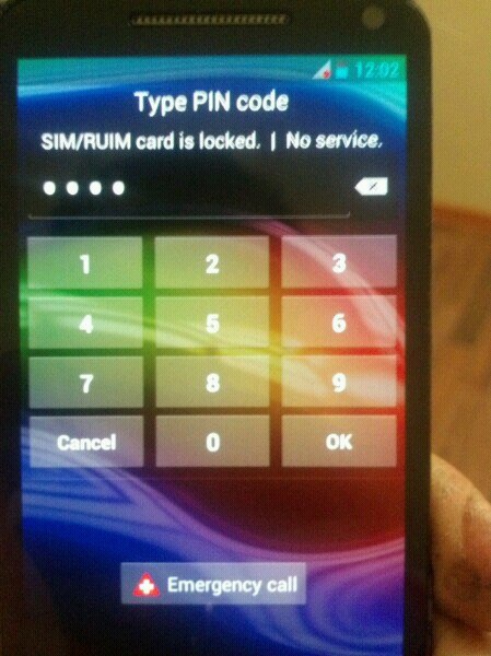

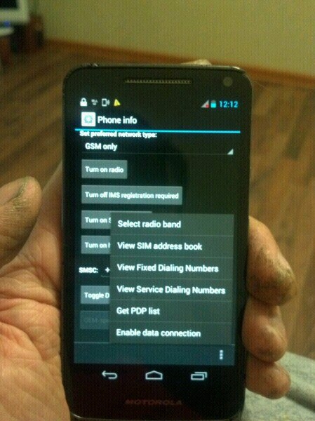

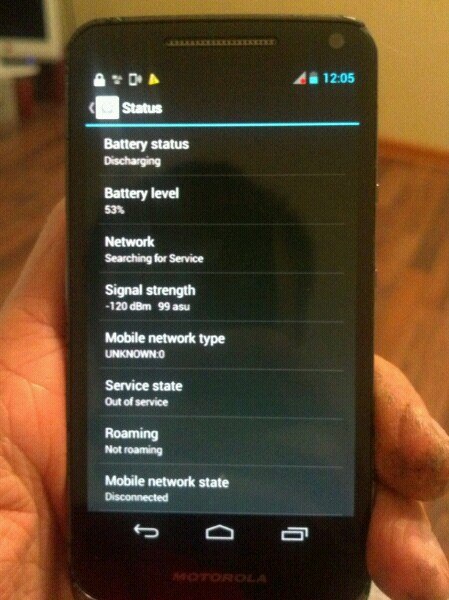

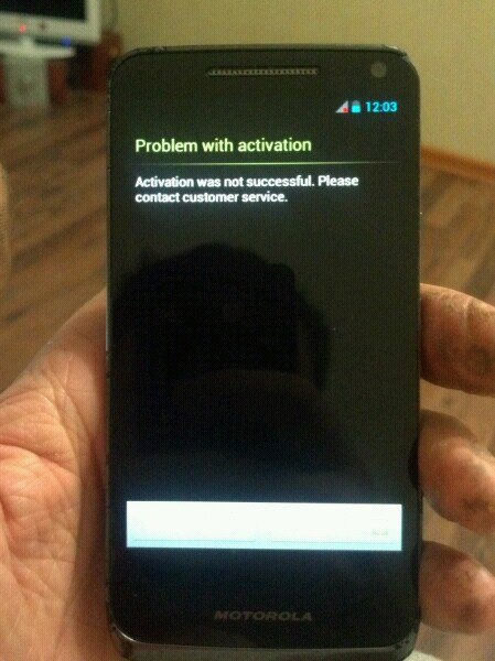

Хотел бы узнать, есть ли у кого инфа насчет xt901 u.s cellular? Можно ли его разлочить(кроме radiocomm)
Пока что имею такой рассклад. Сую сим, просит пин симки,в скобочках sim/ruim locked.no service. Ладно. Просит какую то активацию после. Яка бы тело не активировано. В настройках сети глобал написан. На данный момент смог только бут разлочить и рут поставить.
Пробуй программу dfs

есть она. не могу в ней подрубить телефон. Не видится. в радиоком видится на ура. Манула по дфс не найдется? Очень буду признателен
попробуй в диагностическом режиме .
