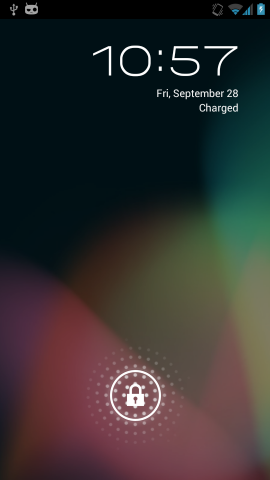

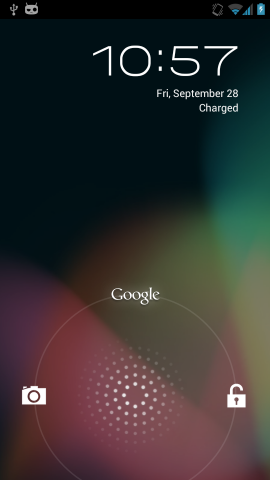

Lockscreen Customization

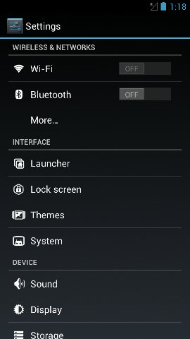

New Advanced Settings Menu: This contains settings that will EVENTUALLY be added as time goes on. The only setting that works at the moment is the Hardware Acceleration. Don't get the hopes up just yet about HDMI Audio or the switchable memory yet.
New WiFi Module: This module is FAST. It connects in a snap and supposedly has faster download speeds. Don't quote me on the download speed as the people testing it said it. I can vouch for the connection times though.

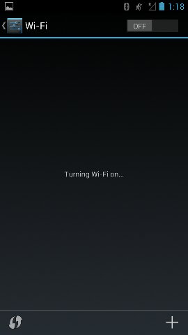

НЕ ШИТЬ 2.9 на Droid х2 не работает вафля!Я очень ступил: делал все 3 раза. Первый раз шил cm10 alpha 2.9 zip и gapps zip от cm10 alpha 2.0, т.к. он должен подходить, но телефон вис на "M dualcor technology". Второй раз шил только cm10 alpha 2.9 zip (решил, что если включится, то прошью ) gapps zip. Телефон ,к моему удивлениювключился ,но не включалася вафля:
скрины
. После прошивки gapps zip телефон опять вис.
Так что нужно шить именно gapps zip, ссылка на который который в мануале.
