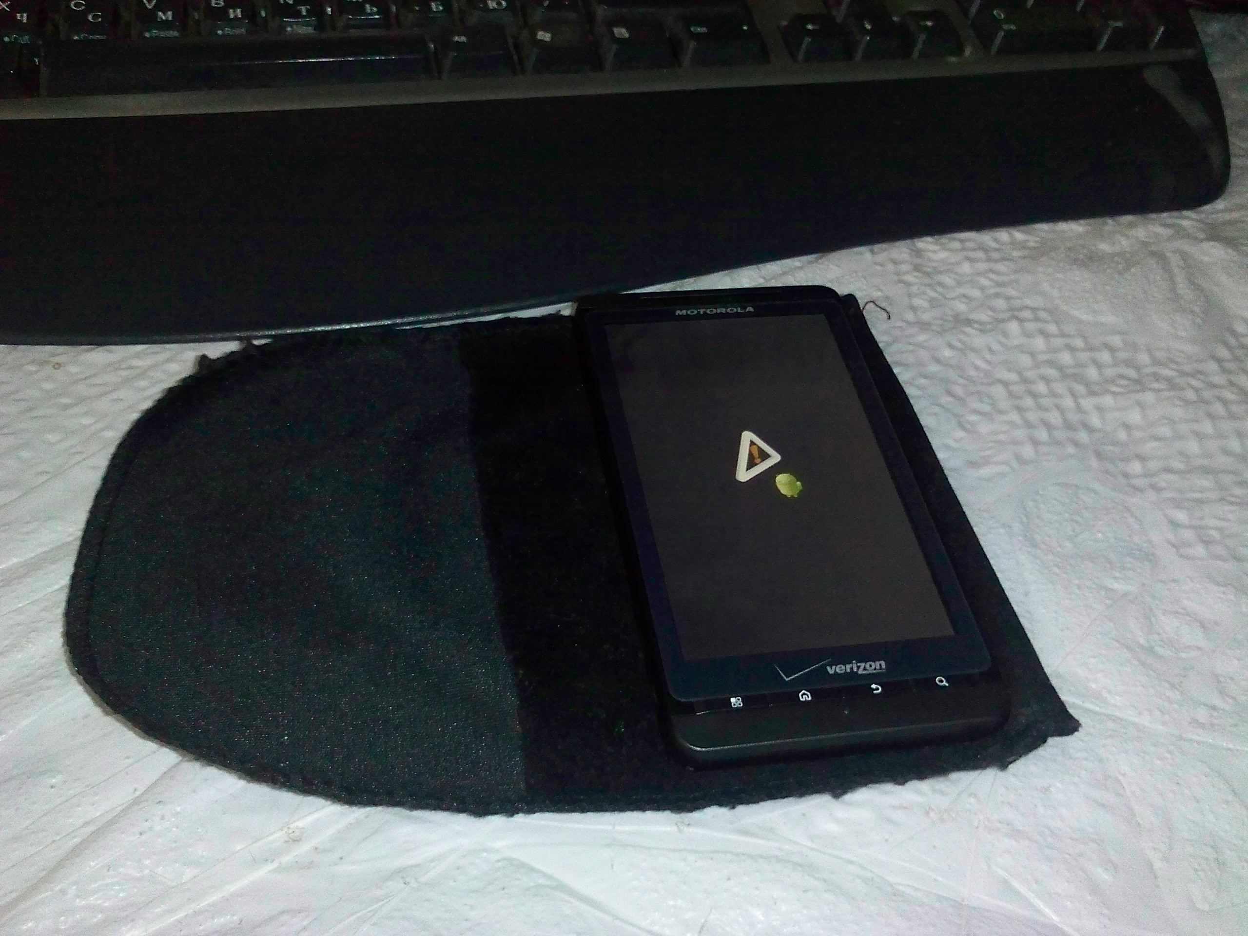

подскажите как прошить данный телефон. стоит прошивка 2.3.4. где найти Recovery, хочу прошить прошивку, но как узнать подойдет ли к ней ядро?

Ты так и не запустил рекавери?
сообщение 15.4.2012, 9:08
Куратор темы
K()t,
неа. клацал клацал, телефон просто грузится и все. толи он не ставится, то ли не хочет включатся.
сообщение 15.4.2012, 11:28
Claus398,
давай разберёмся
Что происходит когда ты включаешь тел с зажатой клавишей уменьшения громкости?
сообщение 15.4.2012, 11:48
Куратор темы
Цитата(stigr @ Сегодня, 14:28)
* Что происходит когда ты включаешь тел с зажатой клавишей уменьшения громкости?
телефон дальше грузится. я нажимаю клавишу включения и в тот же момент жму в низ и держу, но телефон продолжает грузится.
сообщение 15.4.2012, 11:57
Claus398,
немного тебя не допонял. Нужно зажать одновременно с выключеного состояния клавили повер и уменьшение громкости и держать пока не появится меню с выбором.
сообщение 15.4.2012, 12:12
Куратор темы
меню не появилось, но когда в низ жму, разные надписи есть, нажал андроид рекавери, появилась картинка восклицательного знак и зеленый андроидик. и нечего нет.
вверху одной строчкой только одна строчка появляется выбора что загрузить.
Сообщение отредактировал Claus398 - 15.4.2012, 12:18

то шо надо. как появится восклицательный знак зажми вместе клавиши громкости и попадешь в рекавери
Добавлено позже (15.4.2012, 16:09):
но это стандартное рекавери оно для прошивки оф прошивок, для прошивки модов нужно уязвимое. его надо ставить отдельно предварительно получив рут.

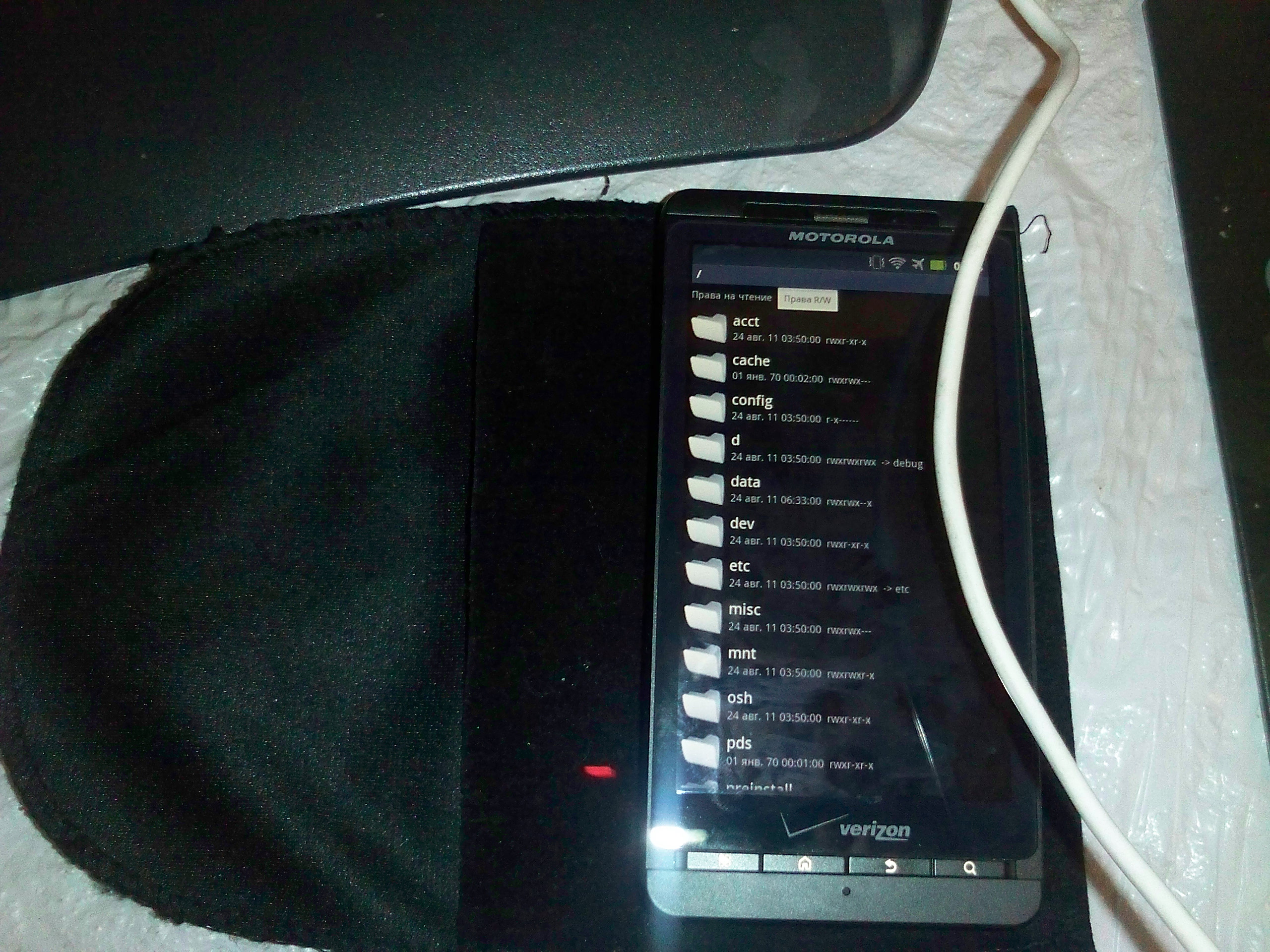

получил. есть рут эксплорер или что то типа того, могу лазить по папкам и видить установленые проги.
сообщение 15.4.2012, 15:48
Claus398,
видеть можно и без рута. можешь у системных папок сменить статус ридонли? при старте рутэксплорера выскакивает сообщение о предоставлении рут прав?

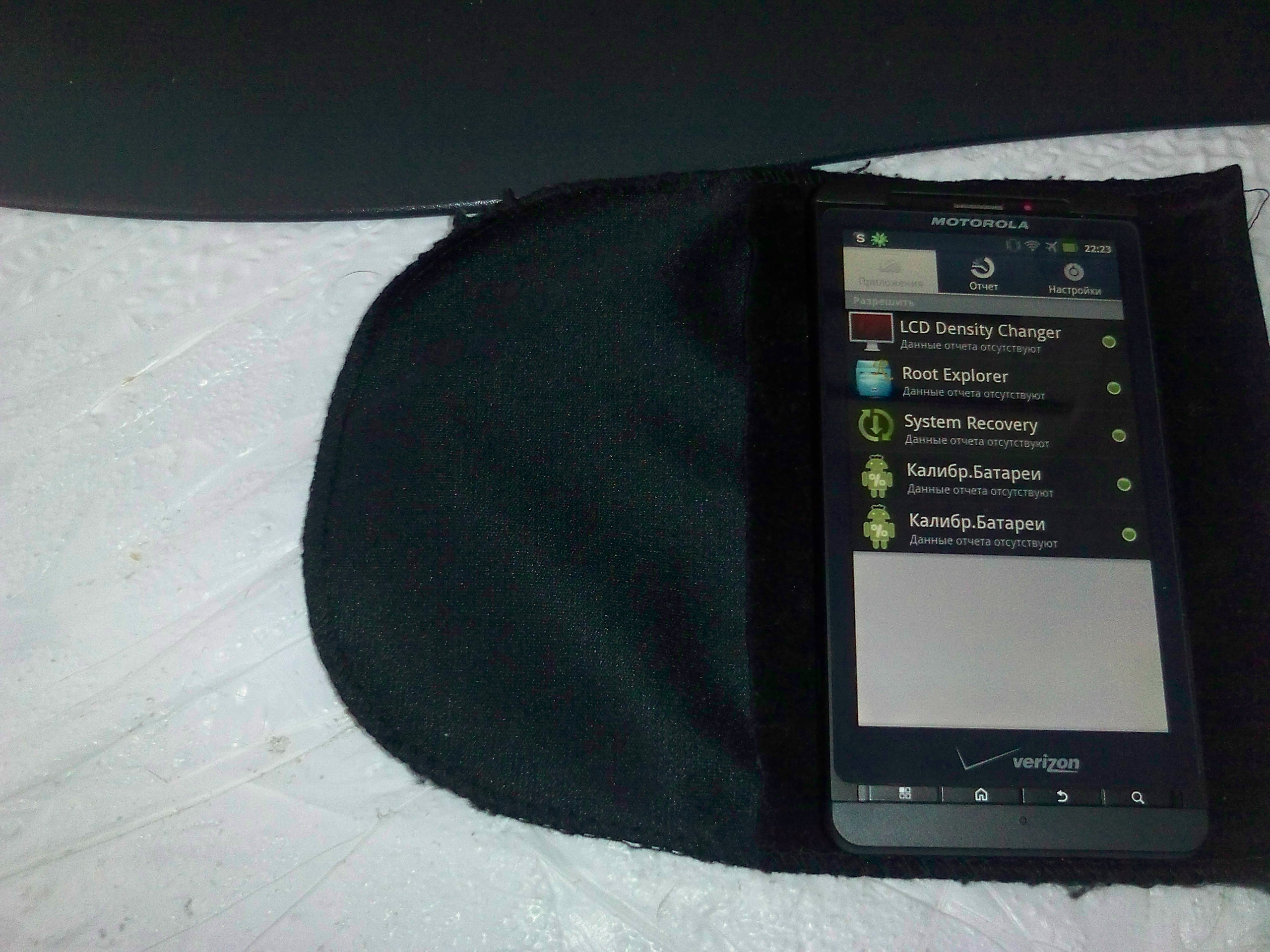

открой его там в логах написано каким приложениям оно выдавало права если там нет записей про рут эксплорер значит рут прав нет.
сообщение 15.4.2012, 20:16
Куратор темы
в отчетах пусто. в первой вкладке вроде права даны рекавери и рут эксплореру, или это мне кажется.
тогда нужно снова попробовать дать как то рут.

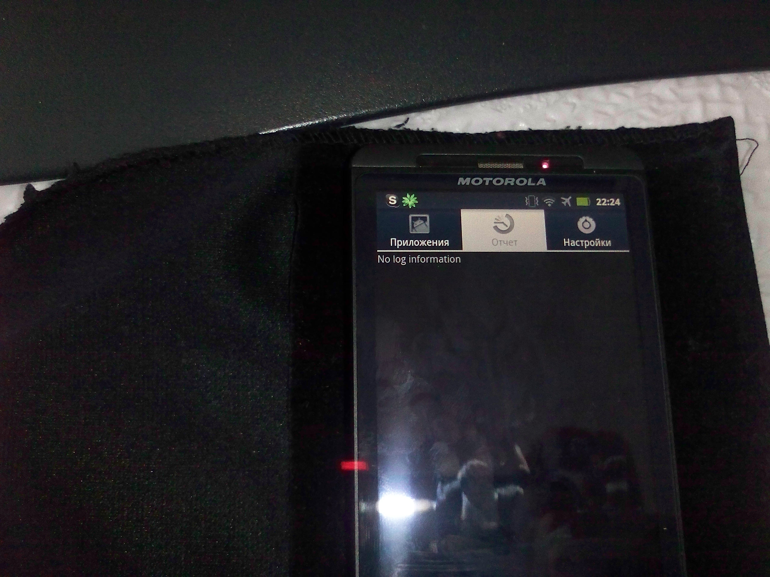

выложи скрин твоего суперюзера, там и посмотрим получил ты рут права или нет
сообщение 16.4.2012, 7:56
Куратор темы
Оно?
Сообщение отредактировал Claus398 - 16.4.2012, 7:57
