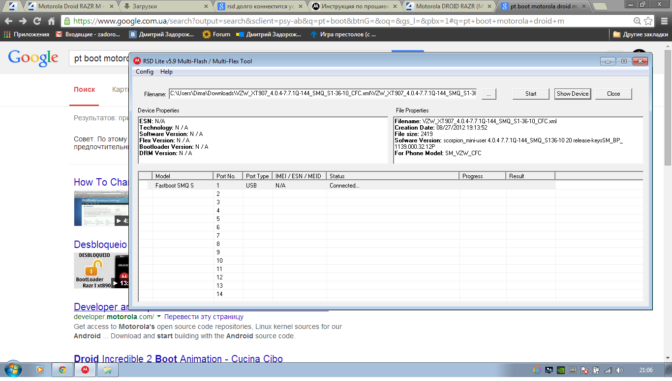

Установка прошивки с помощью RSDLite
  1. Скачиваем и устанавливаем драйвера из пункта выше (см. спойлер Перечень необходимых файлов и ссылки на них).
  2. Скачиваем и устанавливаем RSDLite (см. спойлер Перечень необходимых файлов и ссылки на них).
  3. Скачиваем и распаковываем содержимое zip-файла прошивки на вашем компьютере.
  4. Выключаем телефон.
  5. Зажав и удерживая обе кнопки регулировки звука (Vol+ & Vol-) включаем телефон в режим бутлоадера.
  6. Выбираем пункт AP Fastboot (перемещение по меню - клавишей уменьшения громкости, подтверждение - кнопка увеличения громкости).
  7. Запускаем RSDLite и выбираем нажатием в нём кнопки "..." XML-файл в папке с распакованным файлом прошивки.
  8. Подключаем телефон и, когда в RSDLite появляется надпись "Connected", жмём "Start".
  9. После окончания прошивки телефон несколько раз перезагрузится.

    zadorogniy
    сообщение 1.5.2014, 18:36
    Регистрация: 1.5.2014
    Пользователь №: 246 028
    Модель телефона: DROID RAZR M
    Цитата(aleg3250 @ 30.11.2012, 23:43) *
    Цитата(sEdoyKSA @ 30.11.2012, 21:03) *
    купил на ебее у амера тел такой.
    русского конечно нигде нет, с маркета ничего не качает, google talk постоянно шлет ошибки что ему не удается авторизироваться..
    надоело. как сменить прошивку, не на официальное что-нибудь, с лаунчером, например, каким-нибудь приятным, без лишних программ, и, конечно же, с русскими буковками (на клавиатуре, а не в меню)
    Добавлено позже (30.11.2012, 23:07):
    System version 5.7.906.XT862.Verizon.en.US
    Android version 2.3.4
    Kernel version 2.6.35.7-g5fa4155
    Build number 5.5.1_84D3G-66_M2-10
    Добавлено позже (30.11.2012, 23:09):
    тел очень хороший. приятный и умный
    Вот XML прошивка для RSD lite
    1. Устанавливаем RSDLite5.7 и MotoHelper_2.1.32_Driver_5.4.0
    2. Переводим телефон в режим Fastboot ( одновременно жмем vol+ vol- и потом power) клавишей vol- спускаемся на пункт Fastboot и жмем vol+
    3. Подключаем телефон к USB кабелю
    4. Запускаем RSDLite5.7 и выбираем скачанную ранее 5.6.890.XT862, из появившихся пунктов выбираем Uncompress and flash
    5. Ждем окончания процесса...
    После желательно сделать Data wipe. Также после обновления до 906(предложит установится при подключении к интернету) возможно установить русификатор (прикреплен в сообщении)
    Делаю все по инструкции, но вот в статусе бесконечно конект...
    Что делать?
    телефон не могу загрузить, только в TWRP могу загрузиться, но вот беда, сд карті она не видет и прошивку поставить или заменить не могу, отката тоже нет...-(
    сообщение 1.5.2014, 22:32
    zadorogniy,
    насколько я вижу, у вас в статусе Connected, что значит - подключено, это же нормально. Я правильно понимаю, что при нажатии на кнопку Start ничего не происходит?
    RSDLite переустанавливали?
    Я так понимаю, что вам задать свой вопрос в теме [DROID RAZR M] - Обсуждение Motorola Razr M
    zadorogniy
    сообщение 2.5.2014, 6:05
    Цитата(noph8 @ 2.5.2014, 1:32) *
    zadorogniy,
    Спасибо за ссылку, не увидел!
    Во всяком случае, сделал, про100 нужно было удалить строку в xml прошивки и все )))
    P.s. при панике теряешь голову и нормально не можешь думать )
