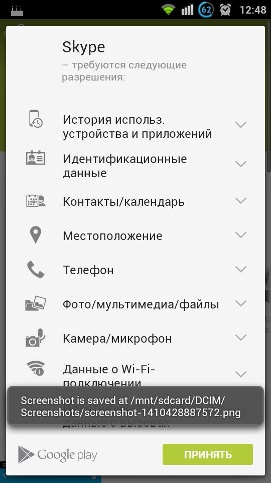

    Я не сильный знаток в программировании, но понимаю, что официал устанавливается через CWR,
    неофициал андроид 2 через рут и бутстрап
    Андроид 4 ставят через программу загрузки сейфстрап
    Ко мне пришло сообщение о том, что ТимВьювер не будет поддерживаться на андроид2, про Скайп я для примера, может и ошибочно
    На сегодня я попробовал AOKP от 15.06.2013 http://aokp.co/devices/solana

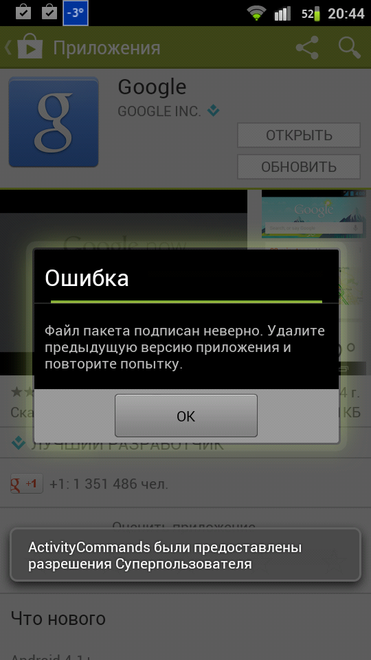

    vale2013
    сообщение 30.11.2014, 20:06
    Сообщений: 17
    Регистрация: 12.6.2013
    Из: Kiev
    Пользователь №: 242 573
    Модель телефона: droid 3 ХТ883
    5
    Google (тот который поиск), QuiqPic
    Добавлено позже (30.11.2014, 22:08):
    Щас поустанавливаю все приложения из маркета, сделаю вайп и попробую снова эти приложения обновить
    Добавлено позже (30.11.2014, 22:12):
    Убрал Hangouts , мне он не нравится, оставил старый-добрый Talk
    сообщение 30.11.2014, 21:34
    Цитата(vale2013 @ Сегодня, 22:06)
    * Google (тот который поиск), QuiqPic
    я бы не рекомендовал их обновлять. Они специально переподписаны, чтобы не обновляться из маркета.
    По поводу Квикпика я в теме Фридом отписывал, почему так сделано:
    Цитата(noph8 @ 20.5.2014, 13:53)
    * Тугая BlurGallery заменена на QuickPic, по тапу на миниатюре в верхнем левом углу интерфейса камеры запустится QuickPic в режиме отображения папок. QuickPic - старый, потому что последний из маркета будет всегда открывать последнюю фотку с папки sdcard\dcim\camera, а если вы фотки сохраняете на внешнюю флешку (sdcard-ext), то это жутко неудобно. QuickPic пересобран, чтобы по умолчанию папки сортировались по принципу "Вначале новые" и переподписан, чтобы не висеть в маркете с предложением обновиться.
    Поиск переподписан по аналогичной причине - он интегрирован в blur, в частности с его помощью производится поиск приложений в меню приложений. При установке новой версии эта функциональность будет утеряна.
