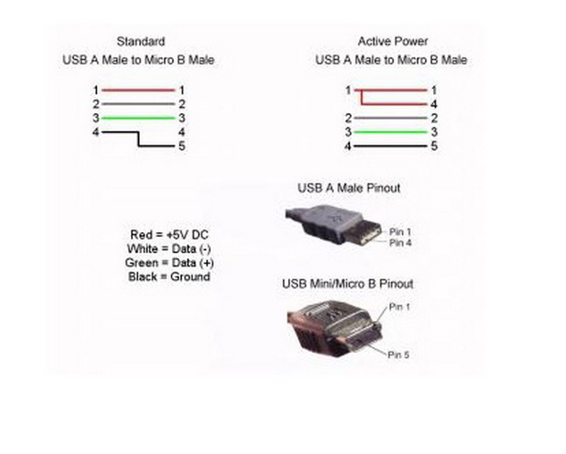

Данный кабель годится для любого телефона от Motorola.
1. Ровные руки
2. Паяльник.
В разъёме 5 контактов и к ним подходит четыре провода - белый, чёрный, зелёный, красный. Наша задача, запараллелить красный провод на свободный контакт.
Всё!

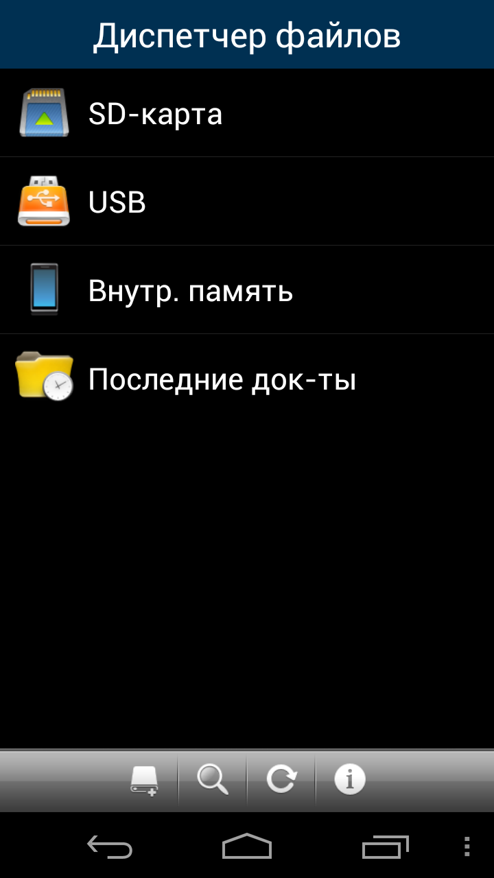

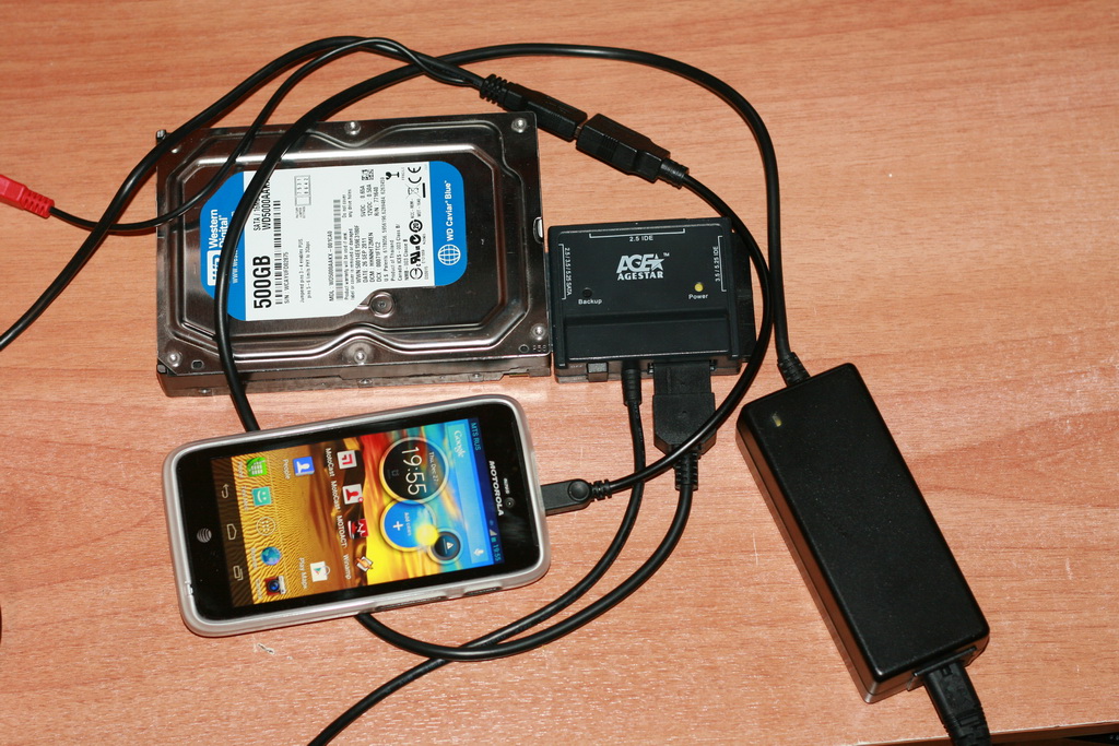

Продолжаю мои эксперименты над ATRIX HD и кабелем OTG.
У меня есть устройство для подключения HDD дисков И DVD приводов через USB, решил попробовать подключить жесткий диск на 500GB. к Motorola ATRIX HD, к моему удивлению всё заработало (определился раздел диска в FAT 32) laugh.gif
Фото

* к моему удивлению всё заработало (определился раздел диска в FAT 32
поставь с маркета paragon ntfs&hfs+ и сможешь и в ntfs диски монтировать

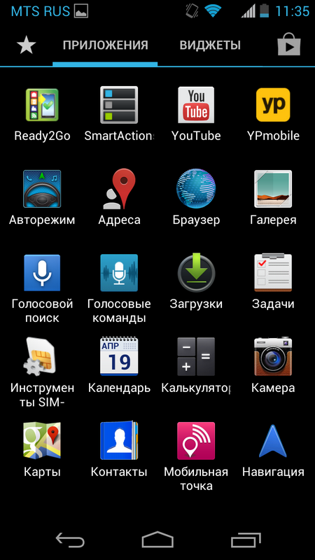

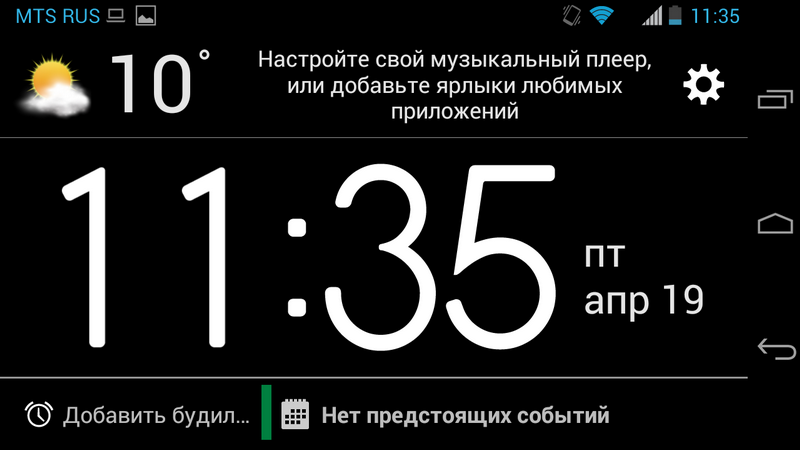

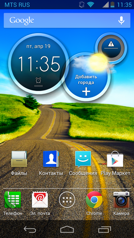

Обновлённый и дополненный русификатор
Что нового:
Версия от 30.01.2015
1)Новые переводы;
CalendarProvider.apk - перевод
MotoDockHelperService.apk - новый перевод
Weather.apk - новый перевод
SmartDock.apk - перевод
YellowPages.apk -перевод
SimManager.apk - перевод
HoloSpiralWallpaper.apk - перевод
LiveWallpapers.apk - перевод
MagicSmokeWallpapers.apk - перевод
NoiseField.apk - перевод
PhaseBeam.apk - перевод
VisualizationWallpapers.apk - перевод
AABSync.apk - перевод
2) Дополнения/Правка
Ready2Go.apk - редактирование...
framework-res.apk - дополнительный перевод, правка (30.01.2015)
Все переводы взяты из оригинальных приложений от Motorola RAZR Android 4.1.2 (официальное обновление полностью русский сток!)
Так же русификатор включает в себя пред идущие обновления и переводы следующих приложений:
1. HotspotLauncher.apk - Изменено название приложения, дополнен перевод
2. InvisibleNet.apk - Изменен значёк
3. Messaging.apk - Изменено название приложения
4. Phone.apk - Исправлены мелкие ошибки, дополнен перевод
5. Tasks.apk - Исправлены мелкие ошибки
6. YellowPages.apk - Дополнен перевод
КАК СКАЧАТЬ И УСТАНОВИТЬ СМОТРИ В ШАПКЕ!

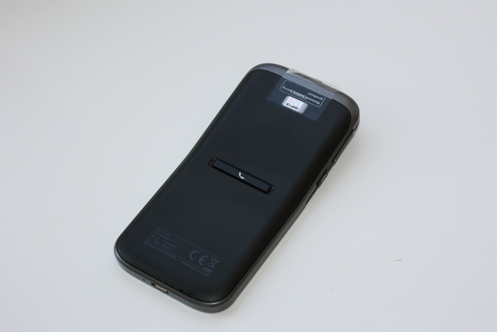

Смарт контроллер MOTOROLA RZ100 - Очень классная штука ! Особенно вместе с HD DOCK.
Данное устройство выполняет функции мышки,снабжено стандартными клавишами навигации и регулировки громкости.
В устройстве собственный аккумулятор, которого хватает на долго.
И еще одна из самых интересных функций данного устройства является возможность принимать звонки. При входящем вызове RZ100 начинает вибрировать и всё что вам нужно просто нажать на кнопку на обратной стороне устройства.
Немного фото:

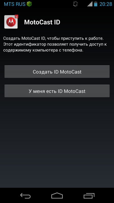

Новый MotoCast !
-Теперь всё работает! Полная совместимость с Android 4.1.x
-Новая версия пока не доступна в Google Play.
-.apk файл взят из официального обновления для Motorola RAZR
-Данная версия MotoCast полностью на русском языке
Скачать MotoCast
-Устанавливать как обычное приложение.
Сообщение отредактировал Lord Awerd - 20.6.2013, 9:37
