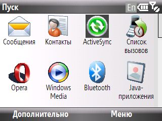

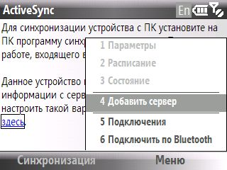

  1. На неподключенном к компьютеру устройстве запускаем Activesync.
  2. Нажимаем на ссылке "здесь", либо переходим в Меню -Добавить сервер

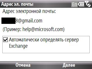

  3. Указываем адрес своей гуглопочты (на которой хранятся контакты) и жмём "Далее"

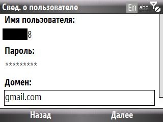

  4. На следующем экране указываем свои логин для гуглопочты (то, что до @) и пароль. В качестве домена указываем gmail.com и жмём "Далее"

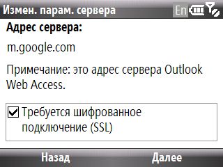

  5. После того как Activesync проверит параметры, указываем ему адрес сервера m.google.com, жмём "Далее"

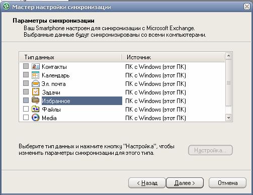

  2. На моей WinXP офис не установлен, поэтому я смело снимаю галочки со всех (одного) пунктов, ведь меня интересует только интернет-соединение.
    Но если Вы хотите, чтобы контакты синхронизировались и с outlook, поставьте соответствующие галочки.

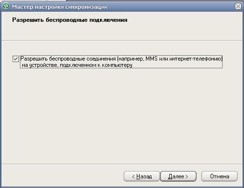

  3. Разрешаем беспроводные соединений устройства установкой соответствующей галочки, жмём "Далее" и затем - "Готово"

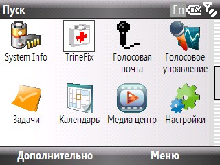

Но вот в последнем пункте кроется ещё одна небольшая проблема: лично я привык видеть контакты в моих телефонах в виде "Имя Фамилия", но не "Фамилия, Имя". Конечно, можно вручную поправить поле "Хранить как" для каждого контакта, но это слегка нерационально, это не наш путь. Поиски программы, способной выполнять это для всех контактов, завели меня на XDA, где один хороший человек подсказал следующую программку. К сожалению, она на английском языке, но интерфейс простой и никаких затруднений это не вызывает:
  1. Устанавливаем, запускаем:

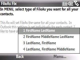

  2. Выбираем Menu... -> Contacts -> Fix FileAs
  3. В появившемся окне Menu... -> FirstName LastName (или FirstName MiddleName LastName, если хочется отображения контактов в виде Имя Отчество Фамилия)

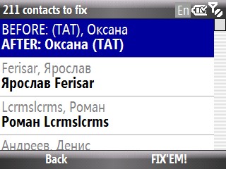

  4. После недолгой обработки программа покажет контакты, вид которых не соответствует выбранному виду и покажет, как они будут выглядеть после завершения исправления.

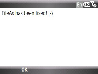

  5. Жмём "FIX'EM!" и через секунду видим окно успешного завершения операции:
