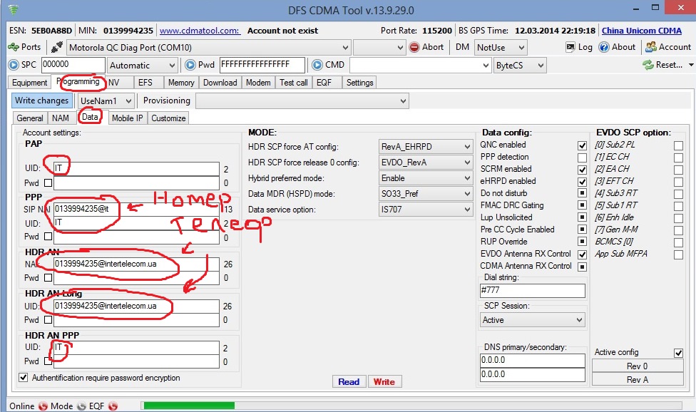

Для пользователей Verizon и CDMA интертелеком.
Как известно Верайзон модель поддерживает СДМА только с помощью RUIM карты. После покупки пакета с RUIM картой интертелкома выяснилось что телефон не хочет цепляться к 3G. Методом тыка выяснилось что 3G работает только на модеме 90.00R ( прошивка 4.2.2). На остальных модемах (100 от 4.4 и 111 от 4.4.2) ловит только сеть. Так же пользователи писали что после похода в СЦ интертелекома им настраивали симкарти,после чего у них 3G появлялся на любом модеме.
Все бы хорошо, но при пользовании 90 модема(от 4.2.2) на прошивке 4.4 , при попытки удалить любое приложение телефон уходил в ребут и не удалял его. По этому я стал искать способ заставить работать 3G на родном модеме.
Вот небольшая инструкция как это сделать в домашних условиях. Т.е. заставить работать 3G на любой прошивке.
1. Устанавливаем мото драйвера.
2. переводим телефон в BP mode ( выключаем, зажимаем кнопки громкости и кнопку Power, держим несколько секунд и отпускаем кнопки(сначала power, затем громкость вверх и вниз,иначе может телефон просто включиться)), там выбираем BP mode и нажимаем кнопку громкость +.
3. устанавливаем драйвер для Motorola QC diag port https://www.youtube.com/watch?v=mm2NKdXdHnc
4. качаем http://cdmatool.com/download и устанавливаем
5. В программе DFS выбираем Port наш Motorola QC diag port , в строчке SPC вбиваем 000000 и нажимаем на значок похожий на Play smile.gif

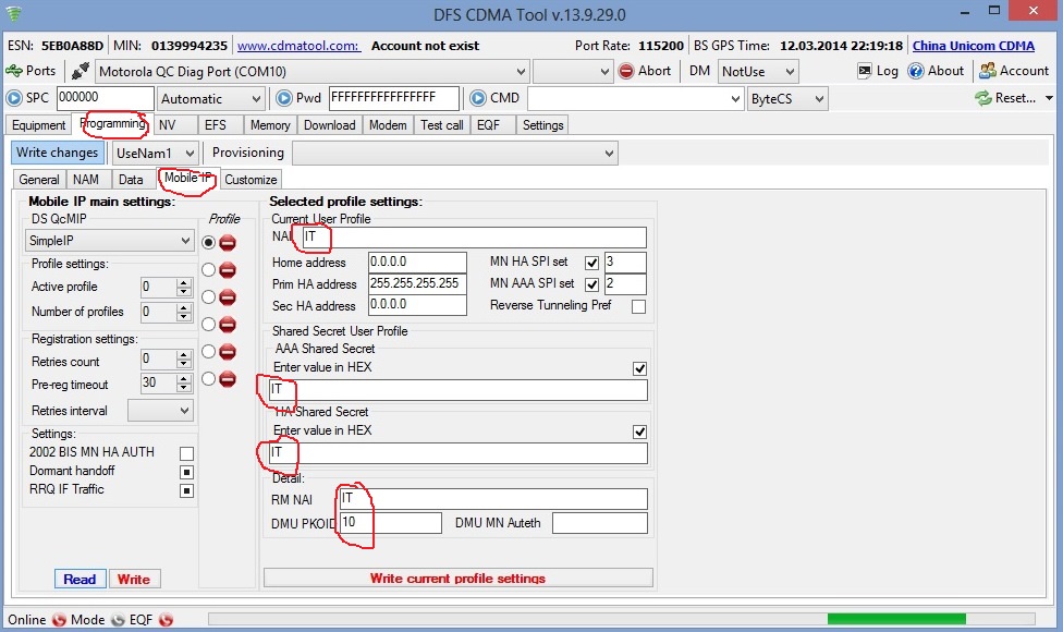

У кого все это уже сделано, то перейдем непосредственно к настройке нашего 3G:
1. нажимаем Read, вбиваем отмеченные пунктыПрикрепленное изображение
жмем Write
2.аналогичноПрикрепленное изображение
В правом верхнем углу жмем Resett.
После перезугрузки у меня появился 3G

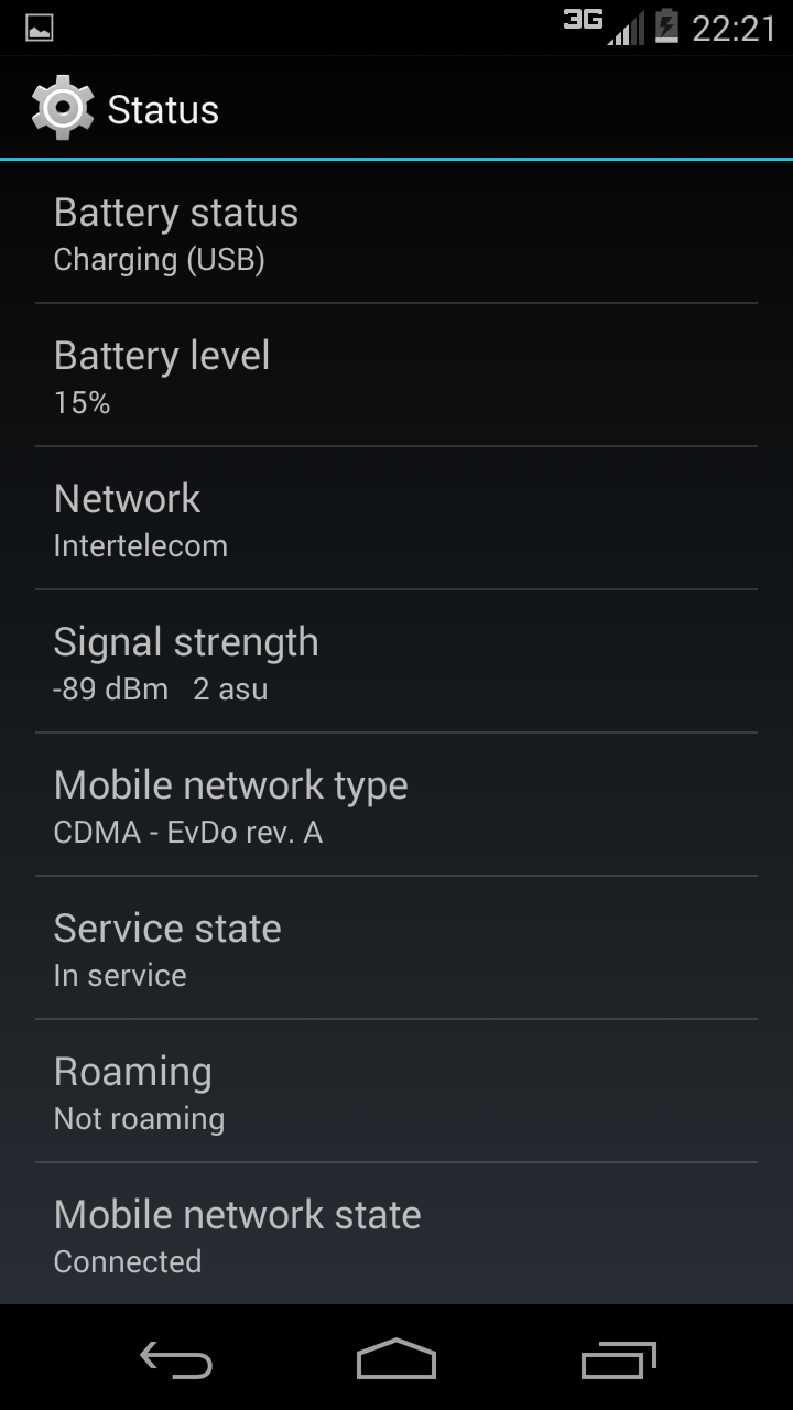

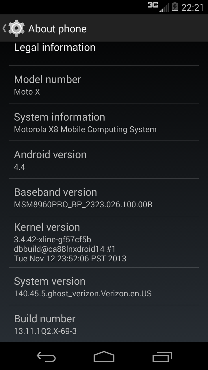

Рев а. На скриншоте в конце поста в инфо о телефоне пишется
