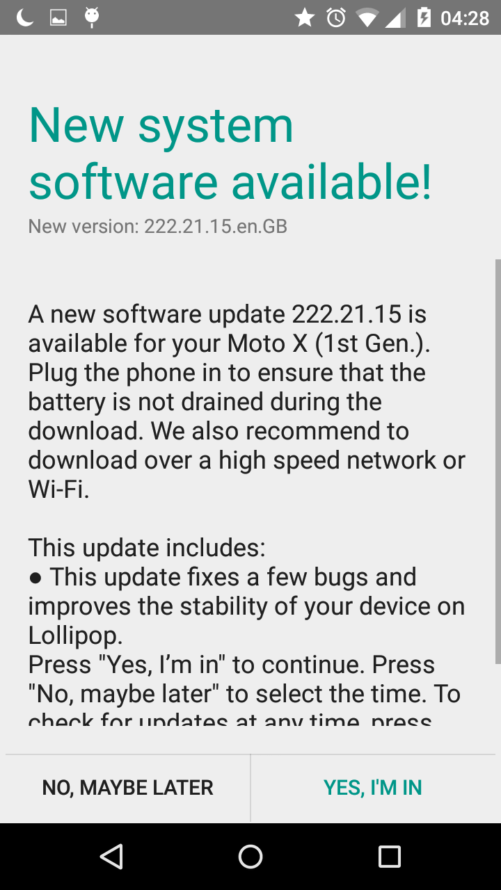

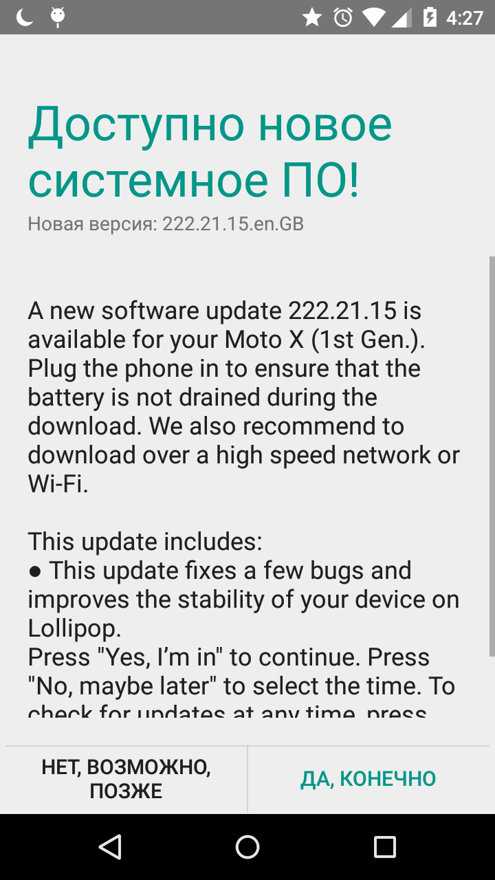

Прилетел 222.21.15 en.gb для xt1052

Цитата(Zorge.R @ 21.5.2015, 3:33) *
en.gb для xt1052
такая же проша, только 4.4.4, но пока что тихо
en.gb для xt1052
Проверь наличие Motorola Update Service.
Мне прилетела обнова но при установке вылетела ошибка, пришлось прошивать сток 4.4.4 т.к. тел рутованый.
Долго сидел чекал апдейт, потом до меня дошло что нет данного сервиса, установил и сижу качаю 5.1)

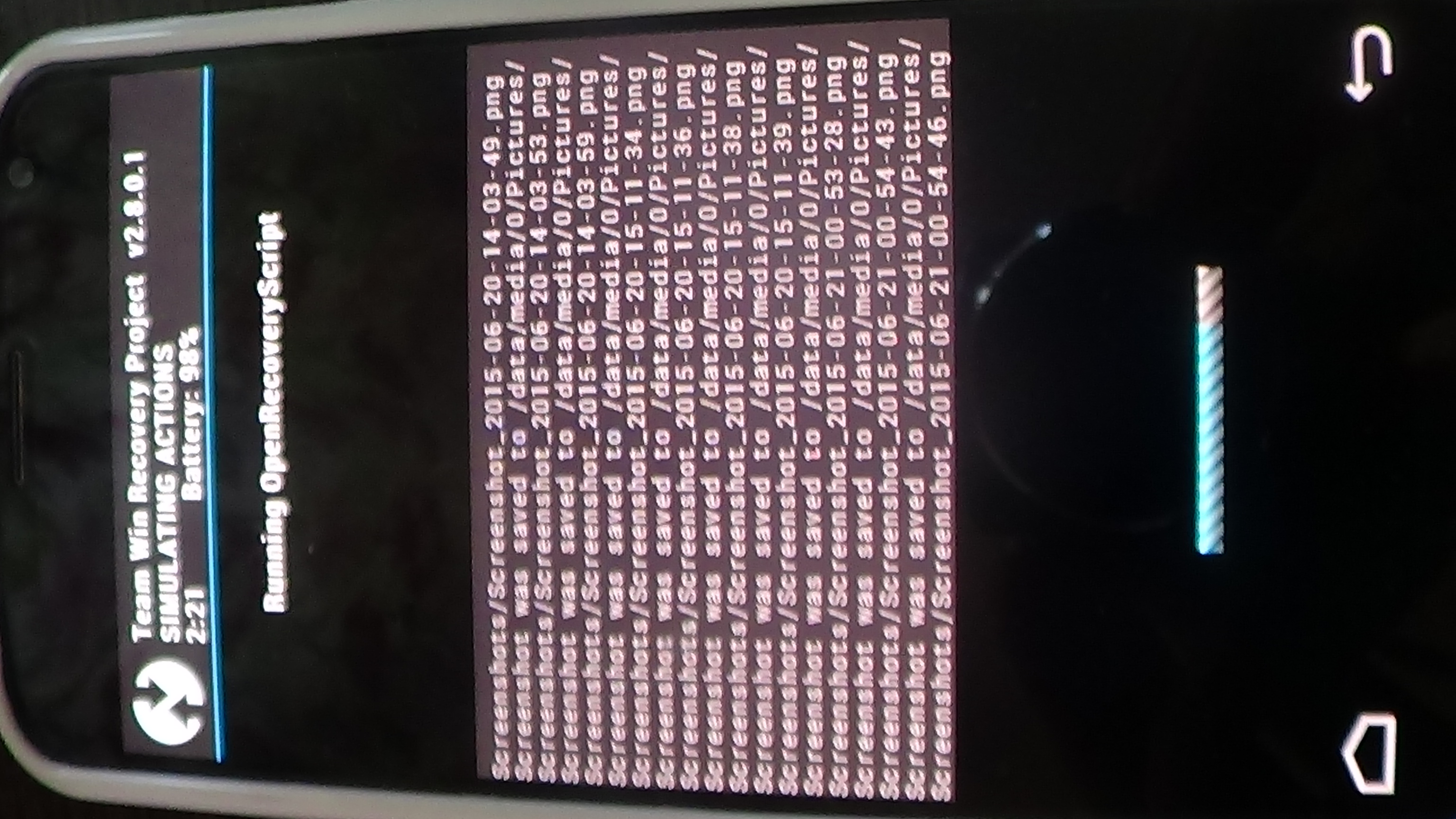

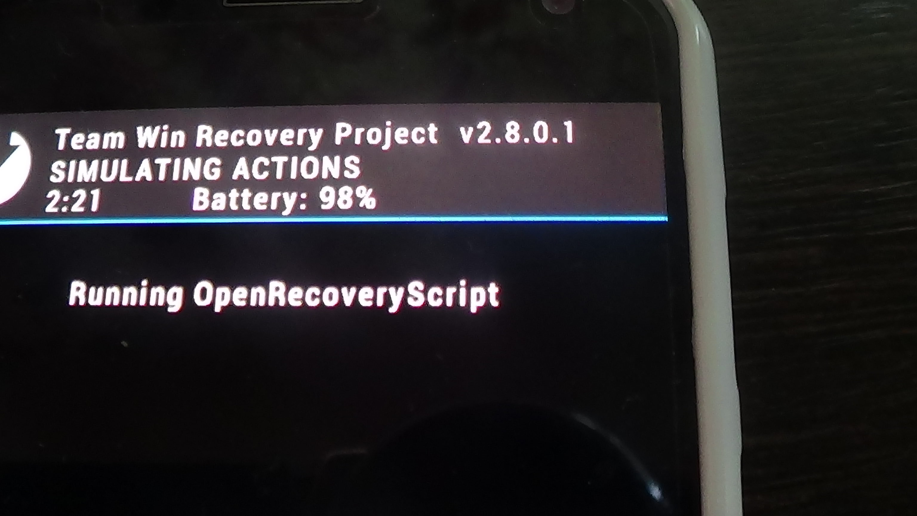

Сегодня пришло обновление до андроид 5.1, но не установилось, вылезла надпись "произошла ошибка". Моторола XT1058 Dev. Edition, есть рут.
В чём может быть причина?

Цитата(krokvik @ 21.6.2015, 0:42) *
...есть рут.
В этом.
Нужно удалить root, прошить телефон оригинальной заводской прошивкой и получить обновление заново.
Затем ставим root и т.д...

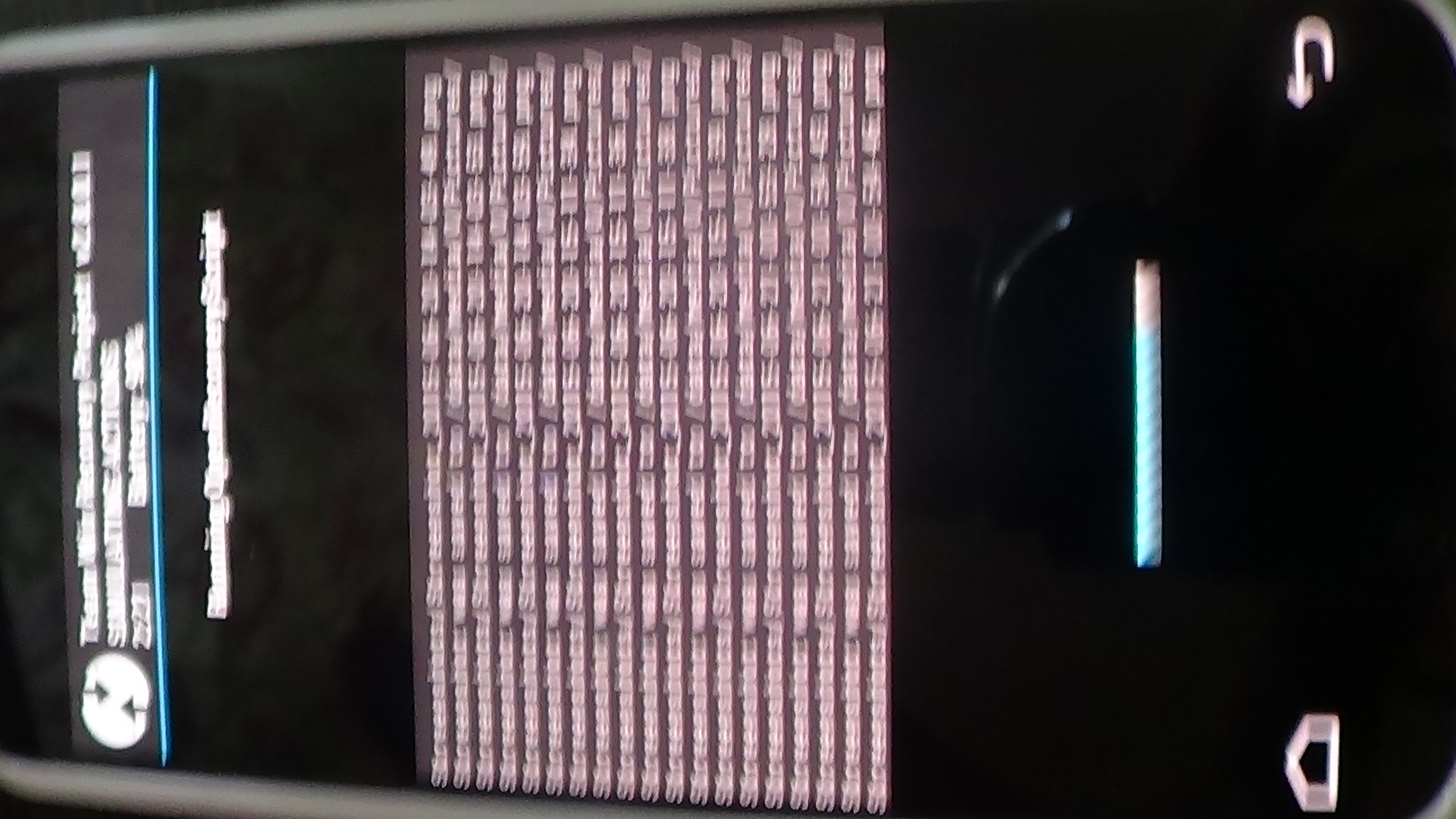

добрый день уважаемые промблема в следующем пришло обновление стал устанавливать и произошло следующее Прикрепленное изображение Прикрепленное изображениеПрикрепленное изображение Прикрепленное изображение я даже немогу сказать как это получилось и что это прошу помощи заранее спасибо
Добавлено позже (21.6.2015, 11:23):
скачал обновление начал обновлятся и вот такая хрень ссо вчерашнего дня в одной поре
сообщение 21.6.2015, 21:59
я так понял рут стоял и кастомное рекавери?
ru@
сообщение 22.6.2015, 10:21
Регистрация: 12.4.2010
Пользователь №: 216 074
Модель телефона: Moto ZN5
евгений666, Вам надо ставить сток прошивку начисто и только после этого шить ота, с рут и кастомным рекавери ота не встанет!!!
