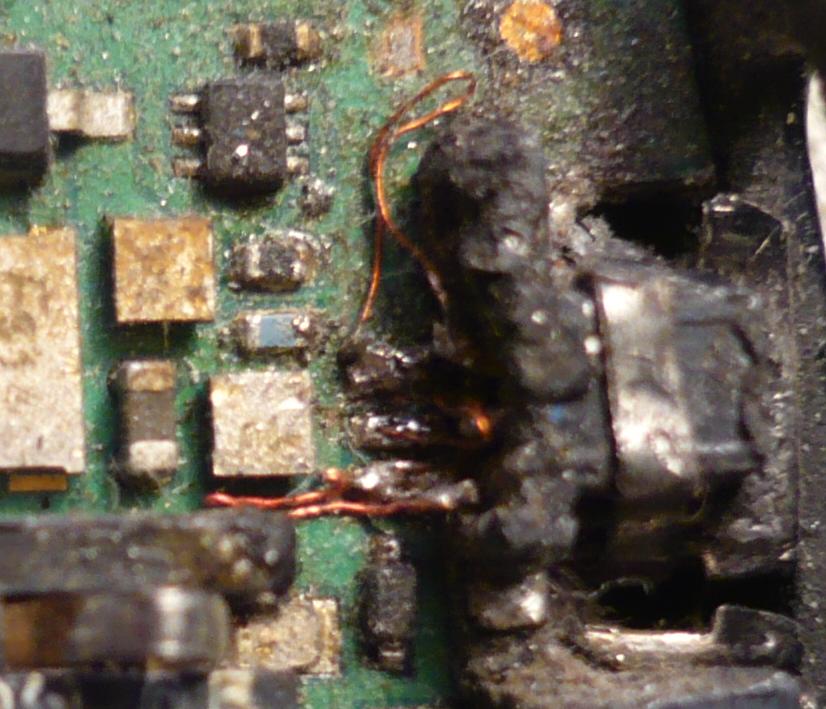

Цитата(Myster1ouS @ 5.2.2013, 17:48) *
Прошился. В плане прошивки и т.д. доволен всем. Недоволен самим телефоном. Порт разболтан, чтобы зарядить приходится книжку подкладывать под зарадный штекер. Бывает, перезагружается из-за того, что задняя крышка не очень плотно прижимается к корпусу. Ужас, вобщем. Но хоть так.
давно живу с раздолбанным портом, вылечил так: отогнул отвалившиеся контакты зарядки порта от платы телефона и припаял к этим 3 контактам тонюсенькие проводочки (волосинки такие медные, именно ВОЛОСИНКИ, из старых наушников) и припаял эти волосины к плате телефона, забыл про раздолбанный разъём вот уже 4 года
весь фокус в том, что разьём как болтался, так и болтается, а проводочки настолько тонкие, что свободно пружинят и не отваливаются, я такой-же фокус и на диффузере магнитофона как-то применил, только там я эту волосину накрутил на гвоздь и снял, пружинка получилась, 5 лет уже играет мафончик - он у меня вместо колонок на компе
вот так выглядит моя плата и паяльник, обточенный на болгарке

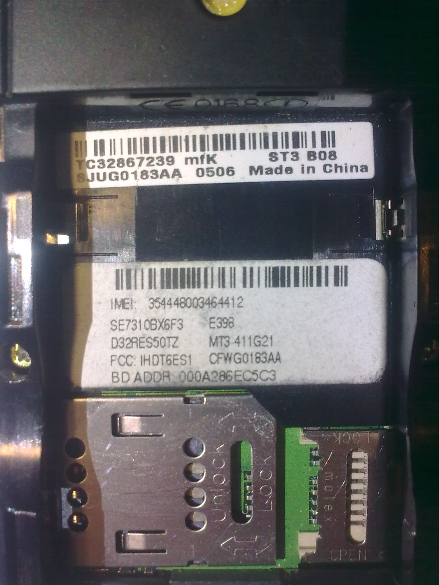

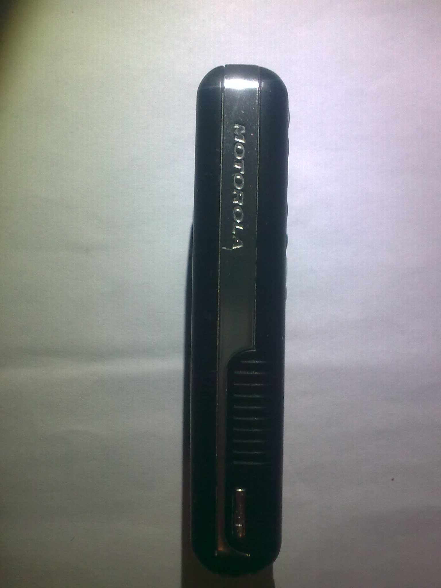

Добрый день! У меня такая история, искал Е398 в хорошем состоянии тех лет, 2004 там например, и тут на аукро попался вариант Е398 T mobile, с кнопкой как в Е1 айтюнс только здесь кнопка t zone, в очень приличном состоянии, я бы даже сказал в идеальном, терзают смутные сомнения о происхождении данного телефона, прошивка R372_G_0E.20.8BR русского языка нет, бут 07D0, продавец сказал что телефон из Германии, под батареей написано китай, в самом телефоне рингтоны и картинки не закачанные а родные группы Black Eyed Peas, начал гуглить, да действительно было типо совместки моторола, Tmobile пропеарили группу Black Eyed Peas. Слил фул 32, и сходу залил дар 2.16 не завелась) Залил обратно родную, надо наверное на R373 минуя 42 переходить. В общем может кто сталкивался с такими телефонами, есть какая нибудь информация о них? Просто странно он в идеальном состоянии дожил до наших дней, 10 лет всё таки, но гнездо зарядки выделывается) Странность в том что не восстановлен ли он? Как сейчас продают типо новые, сталкивался. Это хотелось бы знать.
сообщение 7.5.2014, 18:02
Сообщений: 3 155
Рейтинг: 4659
Цитата(tiestogoldin @ Сегодня, 18:41)
* продавец сказал что телефон из Германии, под батареей написано китай, в самом телефоне рингтоны и картинки не закачанные а родные группы Black Eyed Peas, начал гуглить, да действительно было типо совместки моторола, Tmobile пропеарили группу Black Eyed Peas.
Да, такой случай имел место быть. У The Black Eyed Peas по поводу выхода Motorola E398 был даже клип Let's get it started в 2003-их/2004-ых годах:
[video]http://www.youtube.com/watch?v=IKqV7DB8Iwg[/video]
* Слил фул 32
Залей его куда-нибудь, очень интересно посмотреть.
* В общем может кто сталкивался с такими телефонами, есть какая нибудь информация о них?
Ищи инфу в этой ветке, подобных телефонов было очень много. Е398 были разных модификаций. Все перечислить трудно. У тебя такой?
* Просто странно он в идеальном состоянии дожил до наших дней, 10 лет всё таки, но гнездо зарядки выделывается) Странность в том что не восстановлен ли он? Как сейчас продают типо новые, сталкивался. Это хотелось бы знать.
Прикрепи фотки своего E398 к форуму, посмотрим, оригинальный корпус или нет.

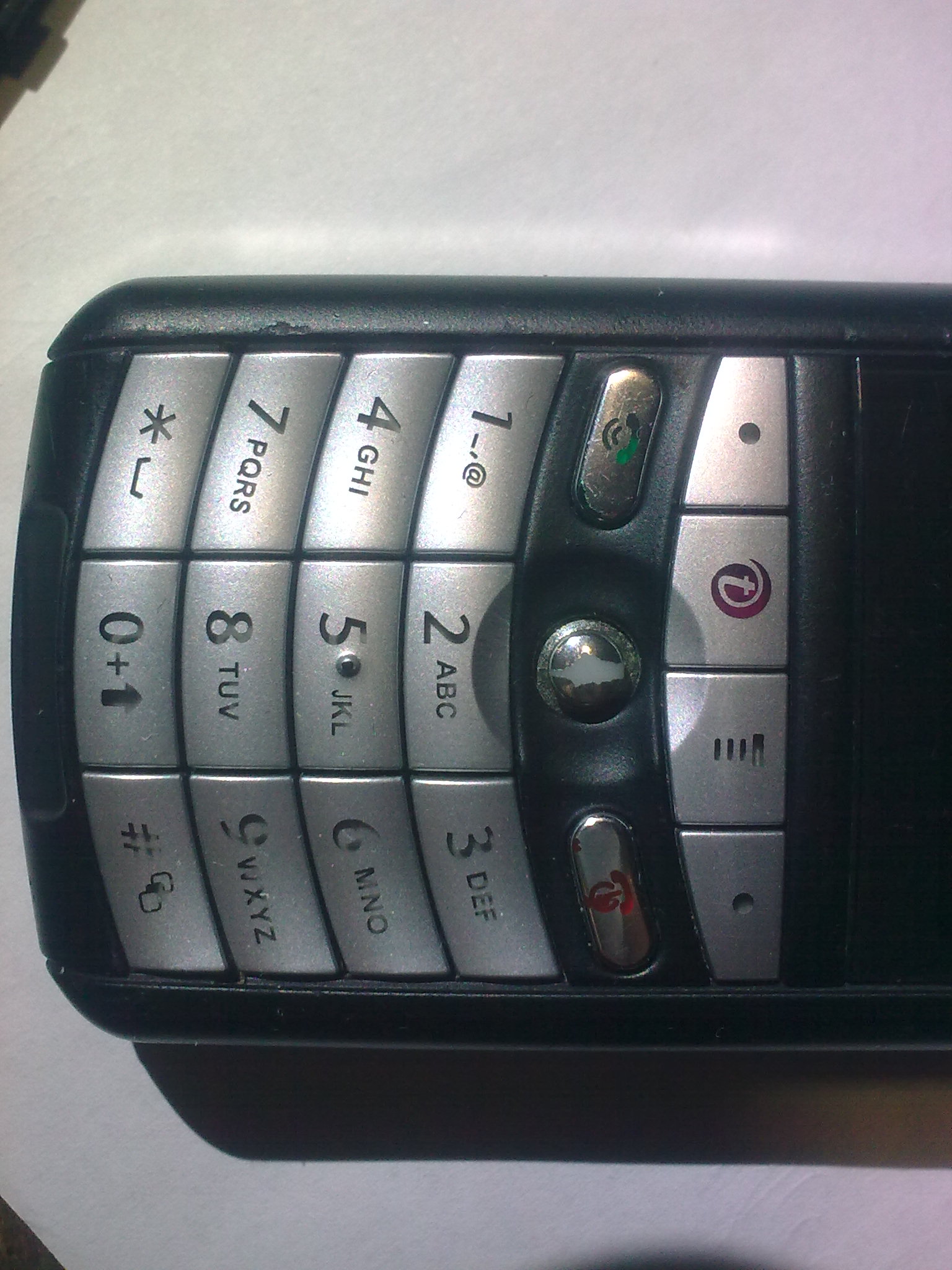

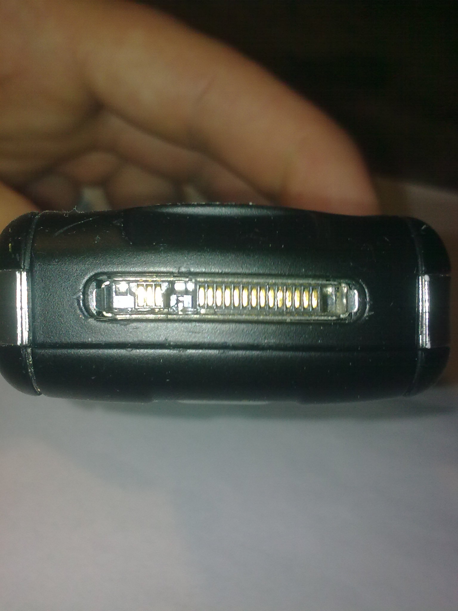

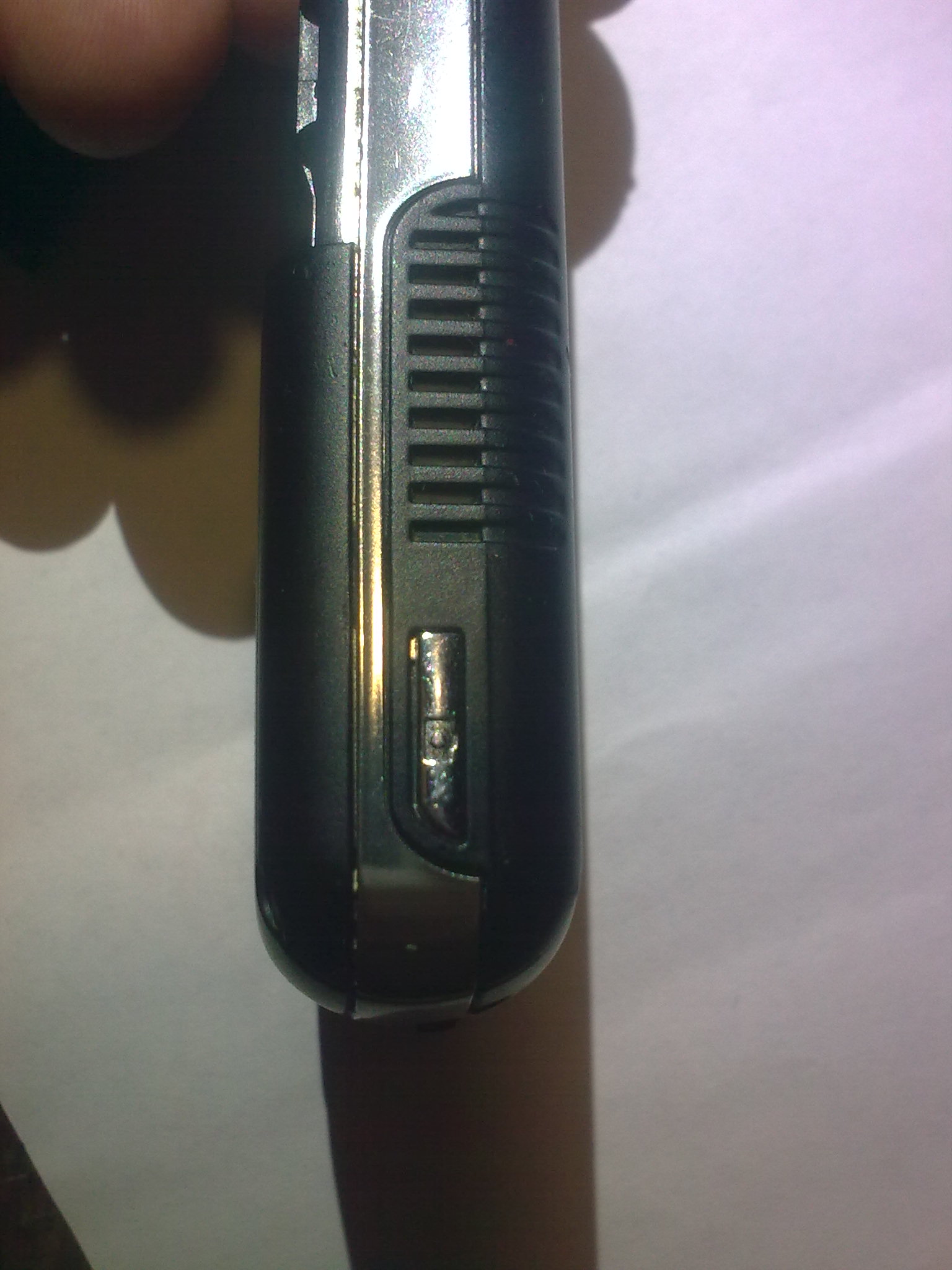

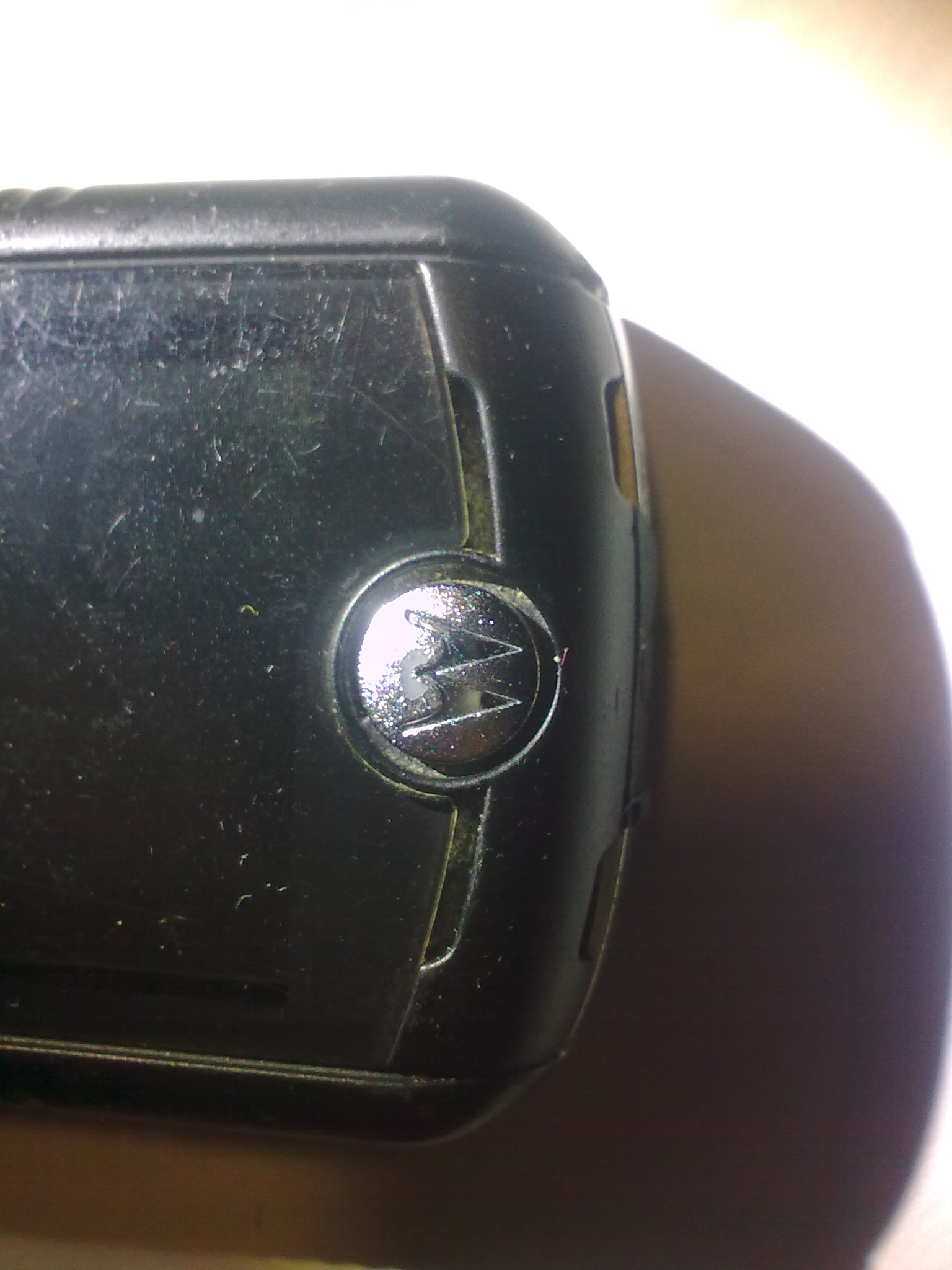

tiestogoldin

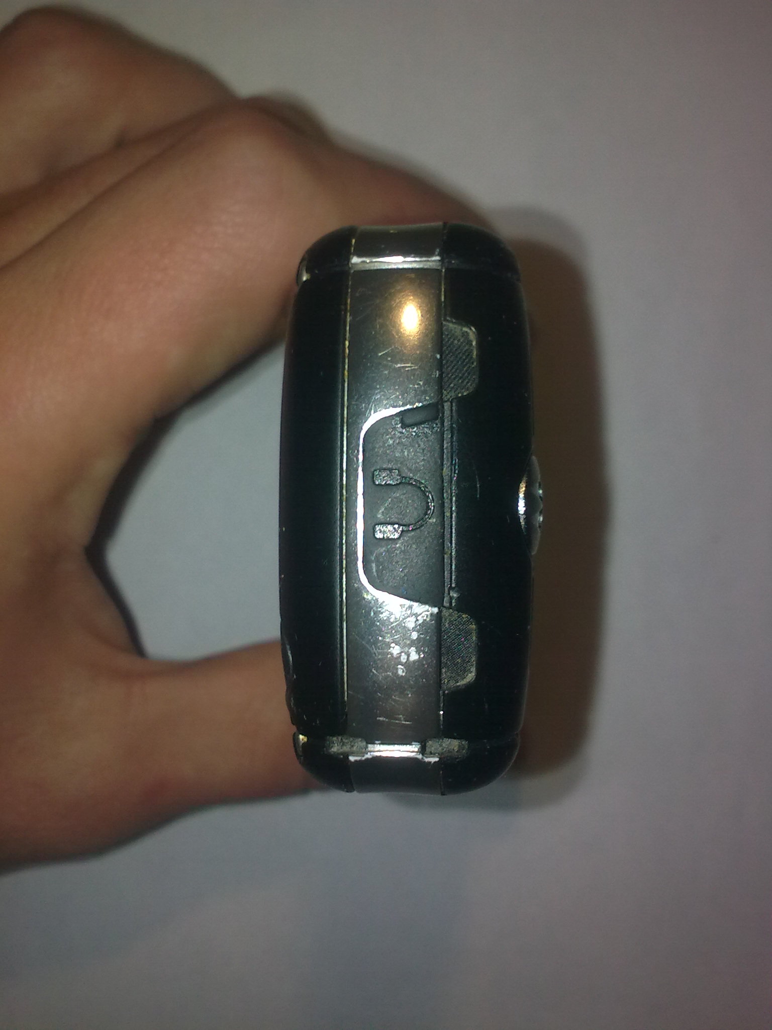

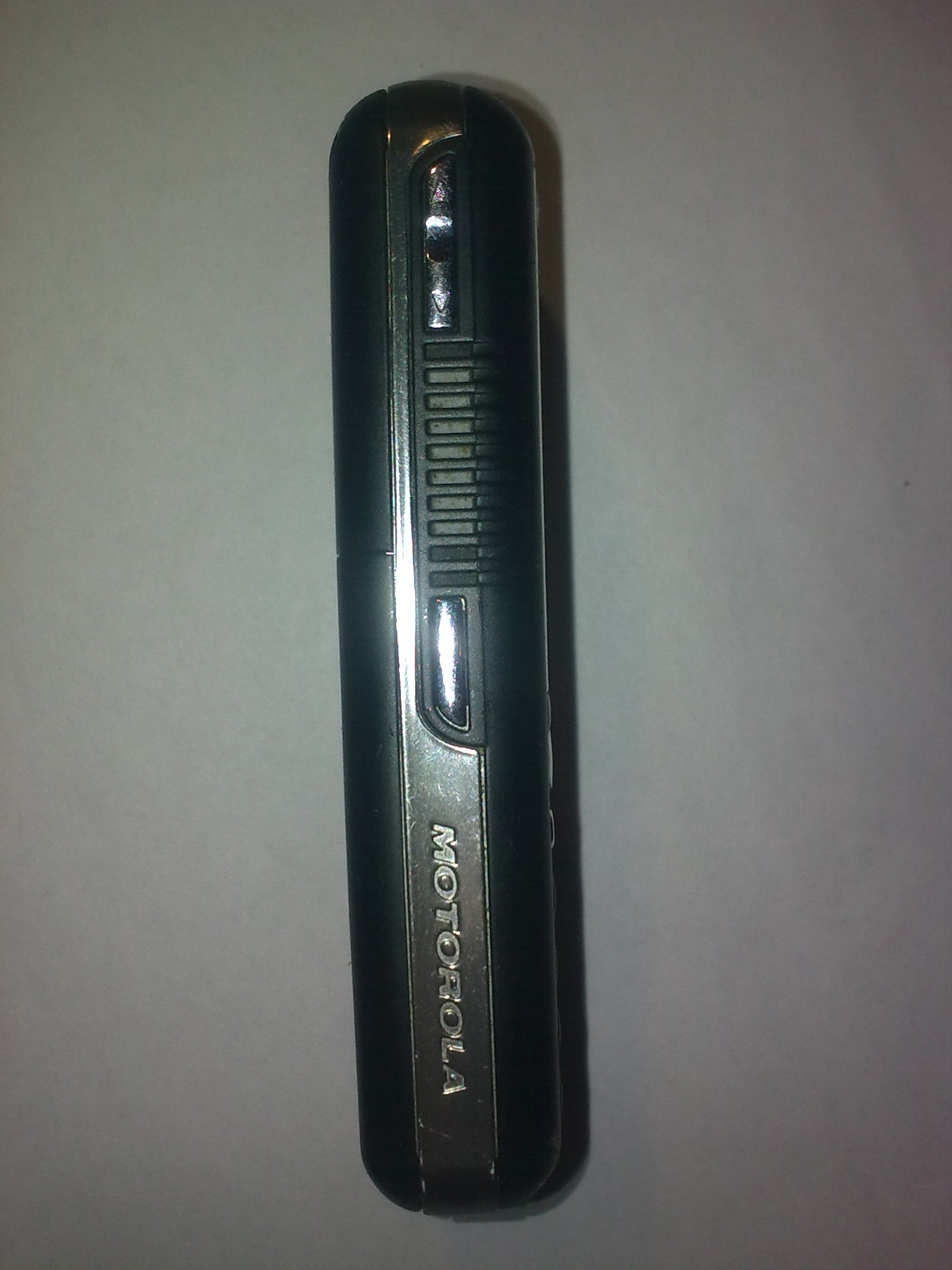

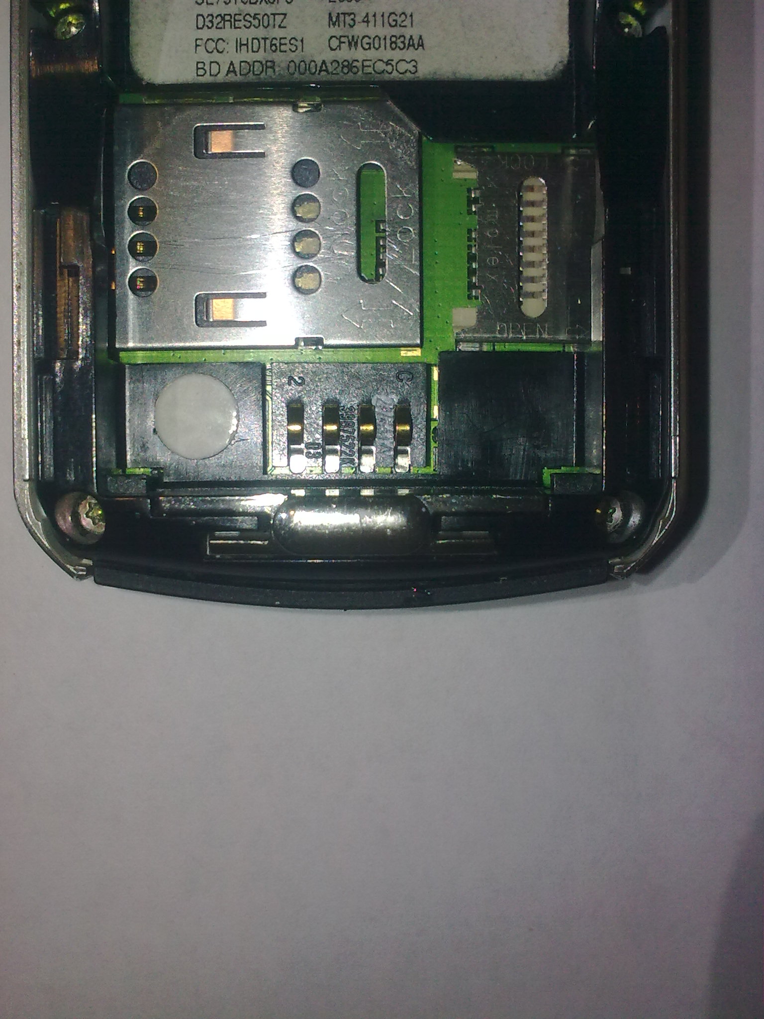

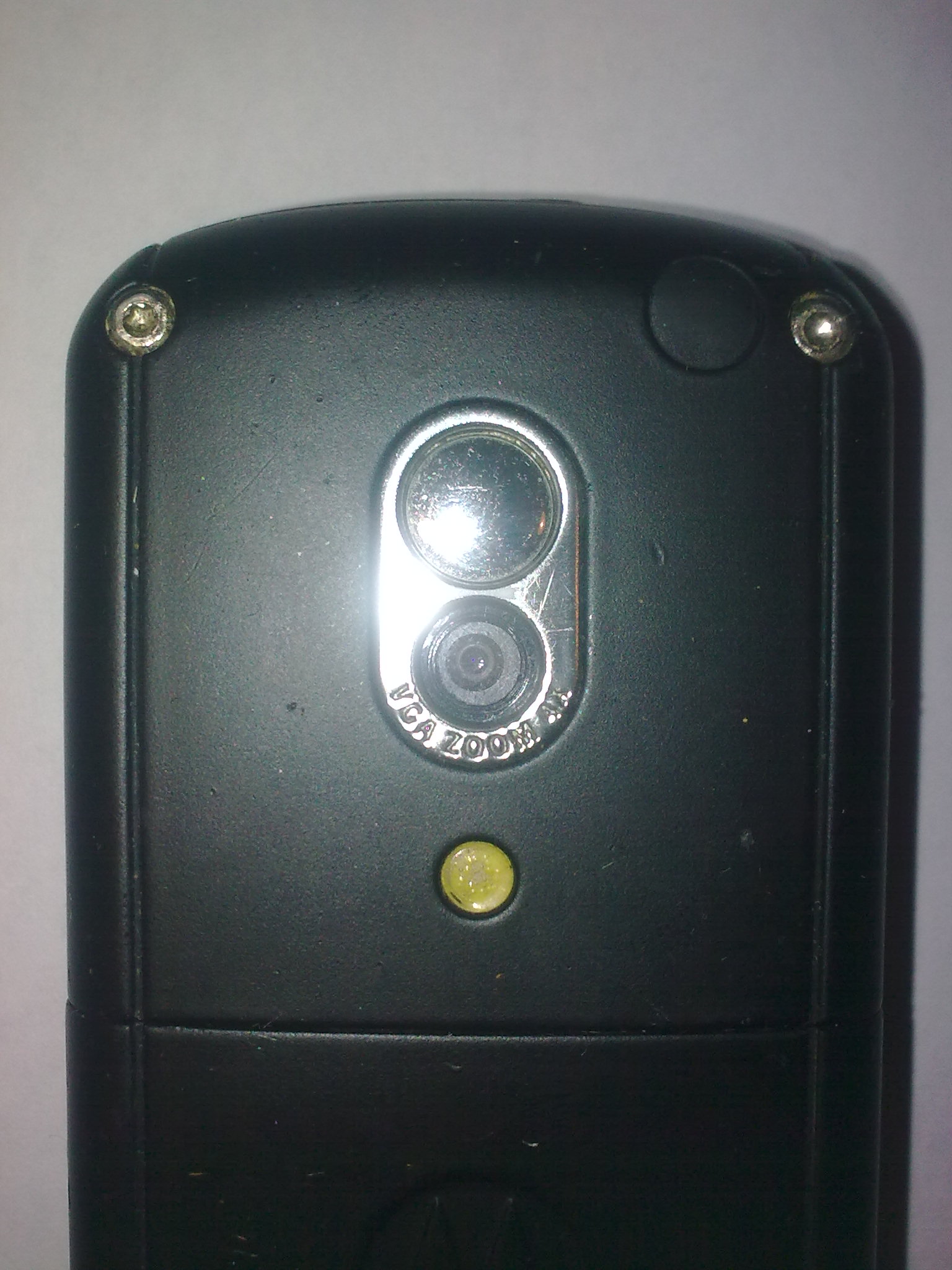

Прикрепленное изображение Прикрепленное изображение Прикрепленное изображение Прикрепленное изображениеПрикрепленное изображение Прикрепленное изображение Прикрепленное изображение Прикрепленное изображениеПрикрепленное изображение Прикрепленное изображение Прикрепленное изображение Прикрепленное изображениеПрикрепленное изображение Прикрепленное изображение Прикрепленное изображение Прикрепленное изображениеПрикрепленное изображение Прикрепленное изображение Прикрепленное изображение
Сообщение отредактировал tiestogoldin - 7.5.2014, 21:15
сообщение 7.5.2014, 22:07
Сообщений: 3 155
Рейтинг: 4659
tiestogoldin,
Корпус оригинальный. Я кстати тоже покупал примерно такой Е398, правда не совсем рабочий. Подробнее можно почитать тут.
Вот фото моего корпуса, для сравнения:

А у тебя на этой Е398 тоже под батареей написано производство Китай? Корпуса действительно схожи. Из этого можно сделать вывод что данные телефоны оригинальные, заводские, не восстановленные,тех времён, я правильно понимаю?
сообщение 7.5.2014, 23:43
EXL,
с чего взял, что оригинал, я покупал такой корпус хай копи за 60 грн, вполне качественный китай

tiestogoldin
Я покупал в 2005 и 2006 годах в магазинах две новых E398, у обоих телефонов под батареями было написано "Made in China".
Корпус на фото похож на оригинал, даже белый индикатор влаги присутствует, а вот блестящая проставка между половинками корпуса походу от копии - не садится полностью на место (зазоры), и снизу протёрта до белой пластмассы (оригинальная обработана метализированным покрытием и не протирается).
Вот фото оригинальной б/у вставки в неоригинальном корпусе:

Цитата(iNew @ Сегодня, 13:16)
* Я покупал в 2005 и 2006 годах в магазинах две новых E398, у обоих телефонов под батареями было написано "Made in China".
Насчет зазоров, это ты зря. На оригинальном корпусе Motorola E398 они есть:
фотка с обзора на mobile-review
А вот люфтов, даже не смотря на такие зазоры - нету, ибо конструкция на шести болтах весьма монолитная и прочная.
Насчет металлических вставок - тоже оспорю. На оригинальных корпусах они стираются тоже (проверено лично на двух мобилках). Но держатся, конечно, долго.
Еще раз посмотрите на фотографии tiestogoldin. Все эти царапинки и сколы китайцы бы обязательно скрыли своими "super-high-copy" корпусами за $5. Лично я вижу на этих фото оригинальный E398, которым пользовался аккуратный человек. Видимо весьма недолго: потом телефон был "положен в стол". Поэтому весьма достойная сохранность корпуса, для телефона 2004-го (см. MSN под батареей) года.
tiestogoldin, кстати, у тебя на крышке (с внутренней стороны) или где-нибудь внутри корпуса есть какие-нибудь знаки? Типа кружка с цифрами и стрелочками?

tiestogoldin, угу. Это точно оригинал. Дата изготовления крышки и телефона совпадают.
