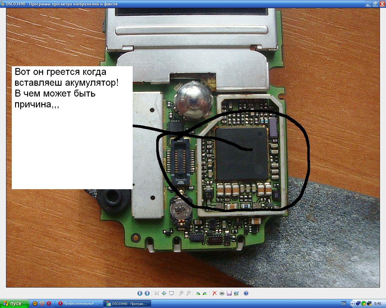

Парни у меня такая проблема ! Греется контроллер питания ! ни с того ни с сего телефон не купался ему тока 3 месяца в чем может быть проблема ?? прошу помочь! cry.gif
