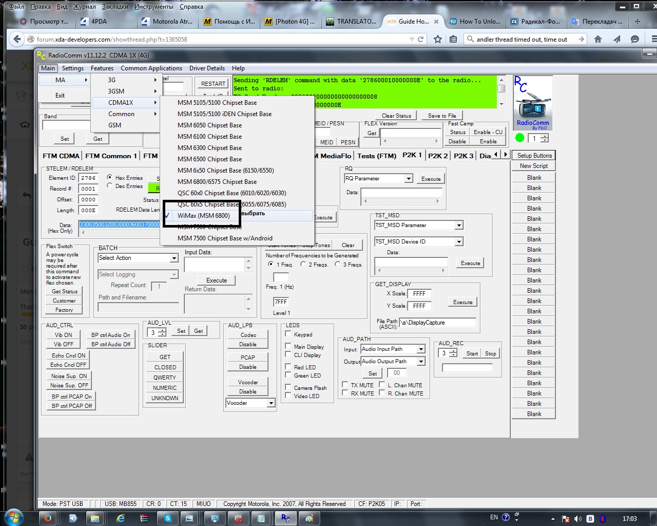

1.1.0 качаем radiocomm инсталим
1.2.0.подключаем телефон к компьютеру в режиме mtp mode

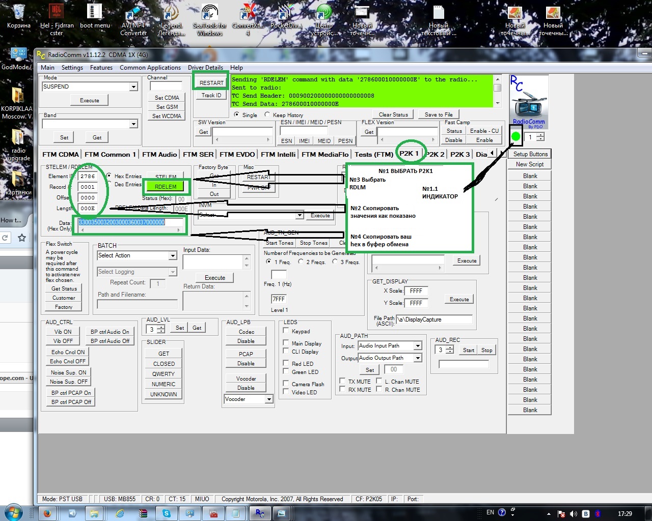

1.3.0. запускаем. выбираем из списка CDMAX1 WiMax (MSM 6800) КАК ВЫБРАТЬ Прикрепленное изображение
выбирать вкладку P2K1.п.1 как на скрине
п.№.1.1 индикатор на экране справа должен быть желтый, розовый или зеленый. Если другого цвета - перегрузите телефон не отключая от компьютера.клавишей рестарт левее после диалогового окна ,
заполняем поле П.№2.stelem/rdelem как показано на рисунке выше ,№ 3.нажимаем клавишу rdelem(должна позеленеть если красного перезагружаем не отключаю от пк и занов выполняем.п.№1.п.№2.п№3)

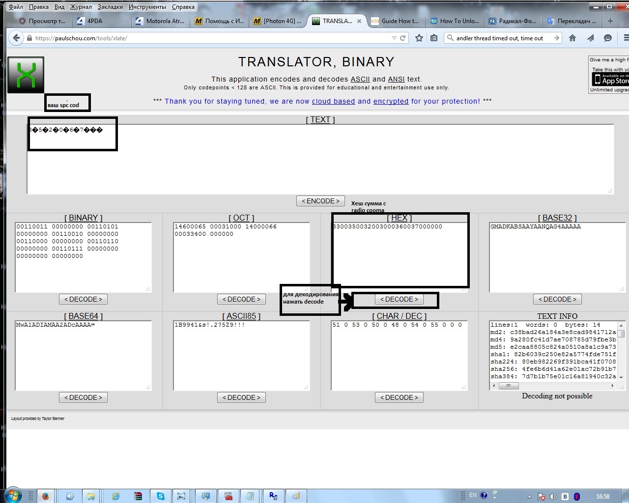

4.1.под столбцами stelem/rdelem находится хеш поле в котором и есть
наш код в зашифрованом виде, копируем его и переходим по cсылке https://paulschou.com/tools/xlate/
и делаем как показано на скриншоте ниже

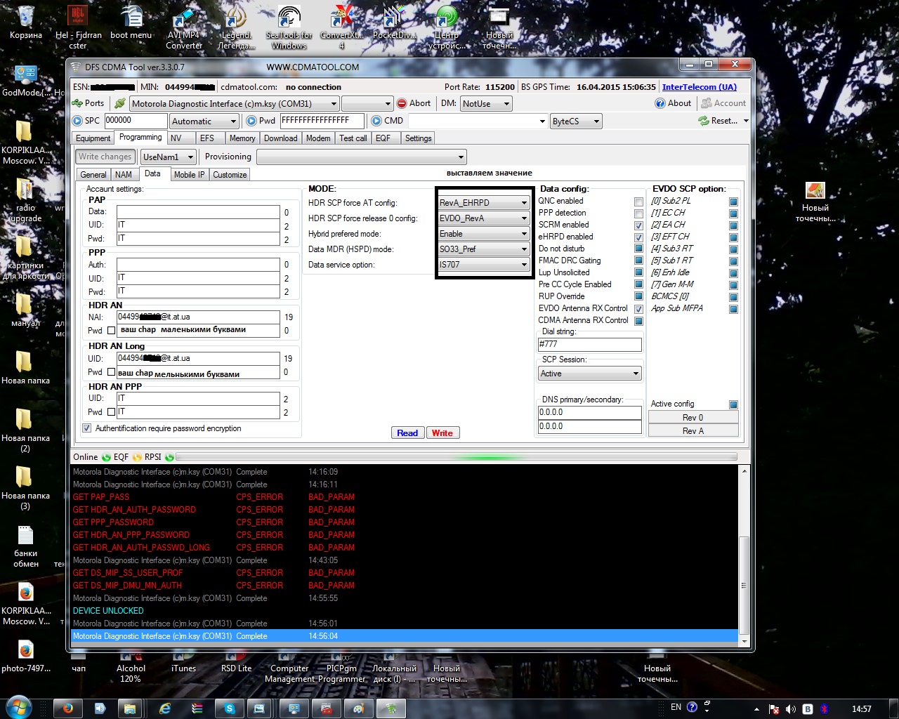

п.4.0) Запускаем программу DFS
в поле как на рисунке под цыфрой (1) выбираем свой com port вводим код полученный ранее
и нажимаем клавишу SPC как на рисунке под цыфрой (2)
в логе программа напишет что phone unlocked.
п.4.1.) Теперь в DFS переходим на вкладку Programming в ней на вкладку NAM
вводим настройки как на рисунке выше - один в один,
указывая свой номер телефона, в MIN префикс согласно вашей нумерации..к примеру у одессы он 048 как на скриншёте у киева 044 и т.д.
после того как ввели настройки внизу нажимаем Write .
Далее справа выбираем свой PRL файл ставим галочку ниже, и еще ниже нажимаем Write
(если перезагрузить телефон у вас уже должен работать голос(можно звонить и принимать звонки) и смс, если вы привязали номер к текущему ESN(ESN можно посмотреть в вверзнем левом углу, закрашен черным на скринах) В) )

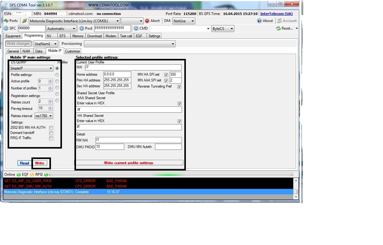

п.5.2) переходим на вкладку Programming в ней на вкладку Mobile IP
делаем так как на рисунке выше и нажимаем write curent profile settings внизу, затем write левее))
п.5.3) нажимаем Reset в правом верхнем углу и перезагружаем телефон...
