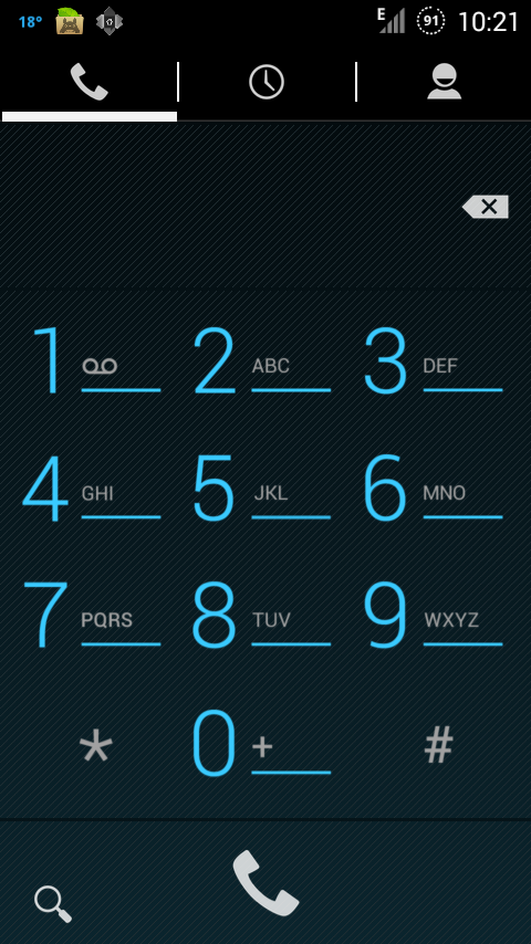

Обнаружил проблему- извините за каламбур- не обнаружил "звонилки"
То есть аппарат ловит сеть, принимает-отправляет смс, но функции "телефон" в нем нет. Странно...
Сообщение отредактировал mlst09 - 1.8.2013, 7:43
mlst09
сообщение 1.8.2013, 17:08
Сообщений: 155
Регистрация: 25.9.2011
Из: Россия, Москва
Пользователь №: 229 894
Модель телефона: Razr M, Droid Ultra
Прошивка: Stock
Рейтинг: 24.5
поставил последнюю сборку 10.2:(по сравнению с первой сборкой):
- появился "телефон"
- скорость работы не изменилась
- плавность работы не изменилась
- камерой не пользуюсь, не интересовался
- время работы от батареи пока определить сложно
- действительно, тема не меняет оформление "звонилки"

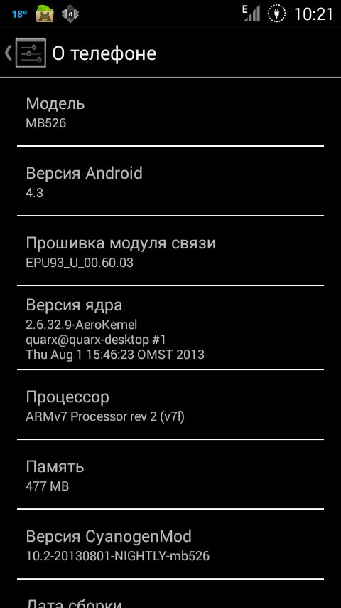

Поставил с10.2, первые впечатления:
- чуть шустрее
- плавнее работает
- понравилось приложение Focal - сейчас мучаю его - тестирую камеру! авось изменю с CameraPro privet.gif
- моя тема не изменила оформление звонилки sad.gif её ещё и пришлось заново вытягивать на док-бар, т.к. видимо "что-то" изменилось с ярлыками и файлами laugh.gif
- видео пишет нормально! как всегда ещё и прикрутил что б в стерео звуке записывало ))
а снимает оно примерно на уровне "cam pro", только работает в разы быстрее...
никто не знает, что можно сделать с ним???
рут нормально работает! единственное я его выключил и включил в настройках для разработчиков ))
