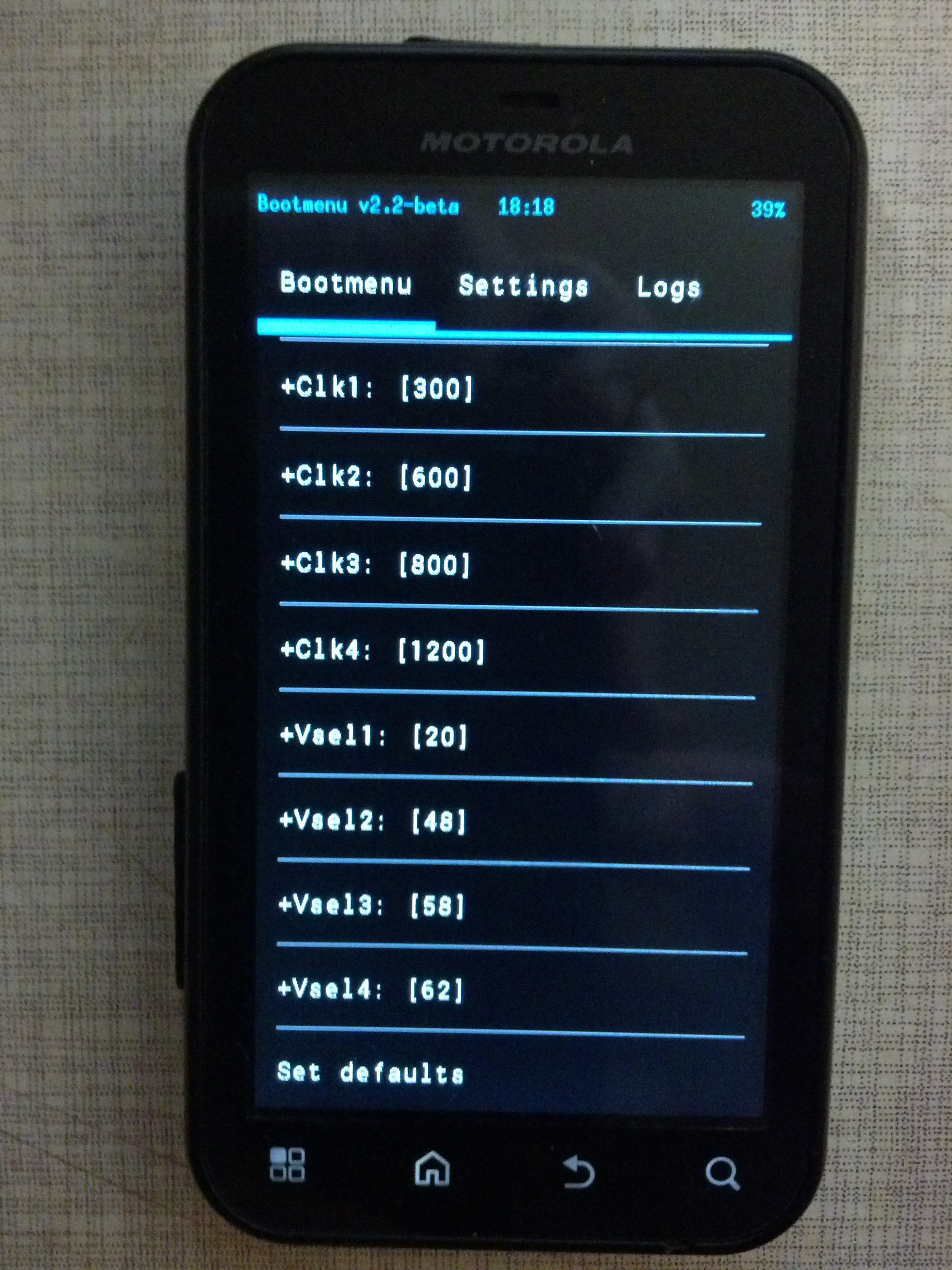

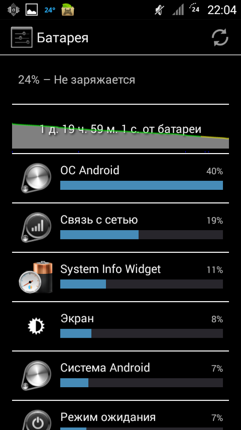

Цитата(Artur3000 @ Вчера, 16:27)
* За ночь в режиме ожидания разрядился почти полностью, в статистике показывает что разряжает дисплей 70%, ярость выставлена ​​на авто то что-то можно сделать, чтобы так не разряжался, на стоковой прошивке держал сутки
хотя может что-то и грузило проц всю ночь... из программ что ставил???
у мну после прошивки акб оставалось процентов 50% где-то, я его на зарядку не ставил и не трогал практически... вобщем вот, что из этого вышло
хотя и то как-то многовато, ~25% съело в режиме ожидания почти за двое суток...
думаю занизить напряжение на частоте сна(первая ступенька), по идее должен ещё более экономичней быть, проверю privet.gif
K()t
сообщение 6.9.2013, 9:12
Сообщений: 1 818
Регистрация: 3.7.2009
Из: Niko City, Ukraine
Пользователь №: 202 229
Прошивка: CM
Рейтинг: 1118.5
Igorek91,
если занижать нижнее значение частоты то телефон работает на второй
Igorek91
сообщение 6.9.2013, 11:22
MotoBoxer
Сообщений: 2 748
Регистрация: 8.7.2009
Из: 13 района
Пользователь №: 202 563
Рейтинг: 2485
K()t, я знаю!!! по этому я напряжение, а не часоту первой ступени занижаю, и то, до допустимого уровня wink.gif
Сообщение отредактировал Igorek91 - 6.9.2013, 11:23

Igorek91, ниже 17?
Igorek91
сообщение 6.9.2013, 11:53
MotoBoxer
Сообщений: 2 748
Из: 13 района
Рейтинг: 2485
K()t,
нее, я 20 оставил ))

Цитата(mlst09 @ Сегодня, 18:52)
* Каким образом возможно снизить напряжение?
более 1 MB
вот мои частоты и напряжения
