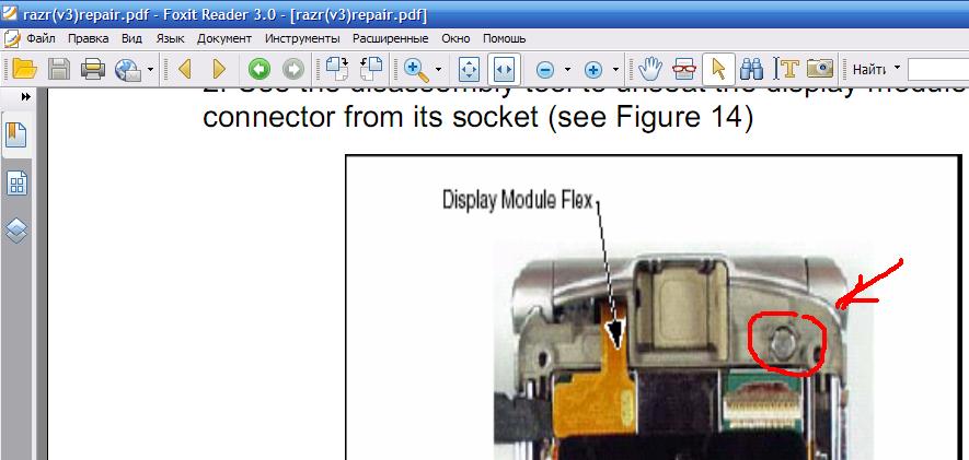

Цитата(Hanggard @ Сегодня, 11:44)
А ты сам разбирал?
Почему-то все остальные голосуют за кнопочку
V3i - Меняем весь корпус или любую другую деталь в мануале магнит.
И у меня v3i, когда закрываешь, сначала щелчок, потом опускаешь флип и только потом экран становиться белым. И наоброт, при открывании сначала появляется рабочий стол, потом щелчок.

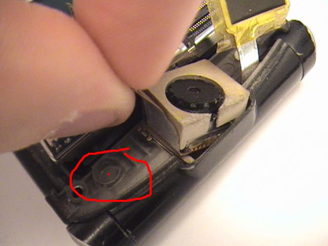

А ты сам разбирал? Почему-то все остальные голосуют за кнопочку: флип раскрывается с щелчком. У меня минг и там магнит, но флип всю дорогу идет мягко.
*LOL*
Ну даже незнаю что ответить если чесно.
Я за то время пока в СЦ работаю за свою практику их столько переразобрал что не сосчитаю...
Да и тему наверно не с проста такую создал, видать малех понимаю.. как думаешь?
Вот фото где должен стоять магнит
а тут вот смотри видешь серебренное пятно - это и есть магнит
Сообщение отредактировал Smoke8723 - 29.10.2010, 16:41

Здравствуйте. Пришла необходимость заменить корпус и шлейф на MOTO V360
Нужно уточнить несколько вопросиков у знающих людей)
1. как организован "щелчок" на в360, подозреваю что деталькой в верху флипа с другой стороны места под шлейф (где флип со станиной соединяются)
и если я ошибаюсь то что это за деталь
2. в каком положении устанавливать вибро (полукругом или прямой стороной к крышке, там еще железка какая-то соединяется с деталькой описаной выше).
Если полукругой то контакт очень жесткий получается хотя пробовал и так и так вибро оочччень слабое
Спасибо
3. извиняюсь что не в тему, может подскажете самую свеженькую на него прошивку

sergioan,
сервис мануал v360
pest76
