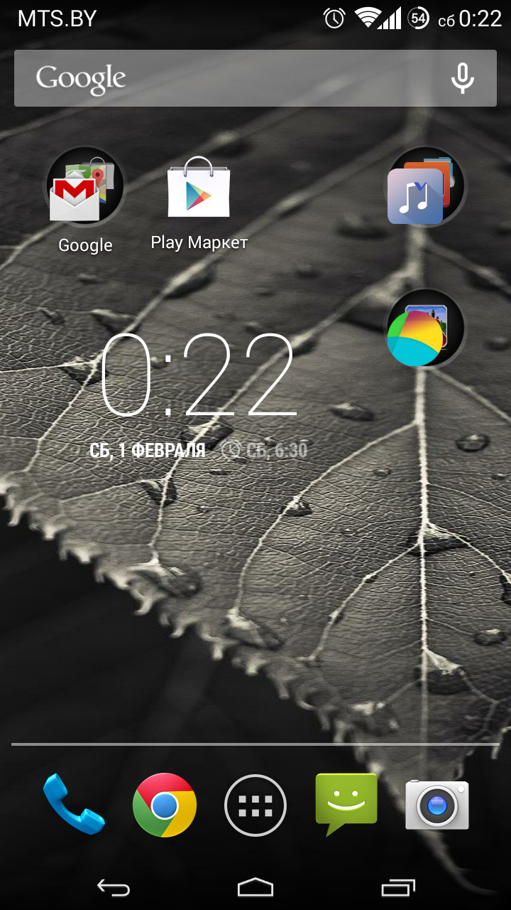

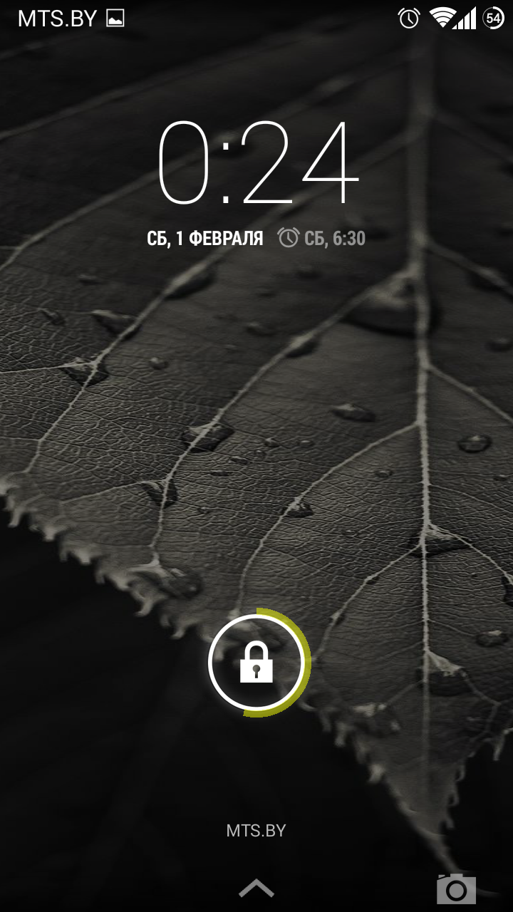

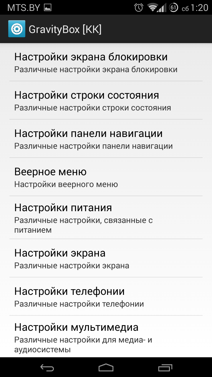

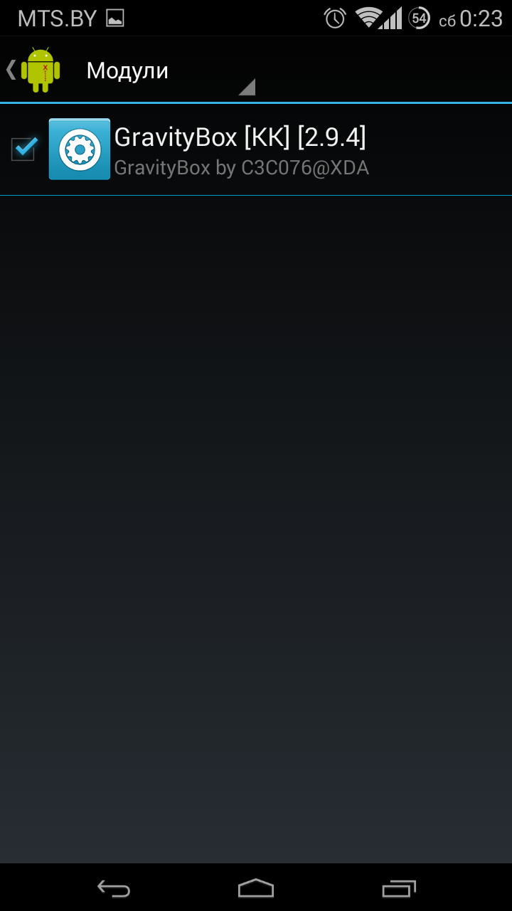

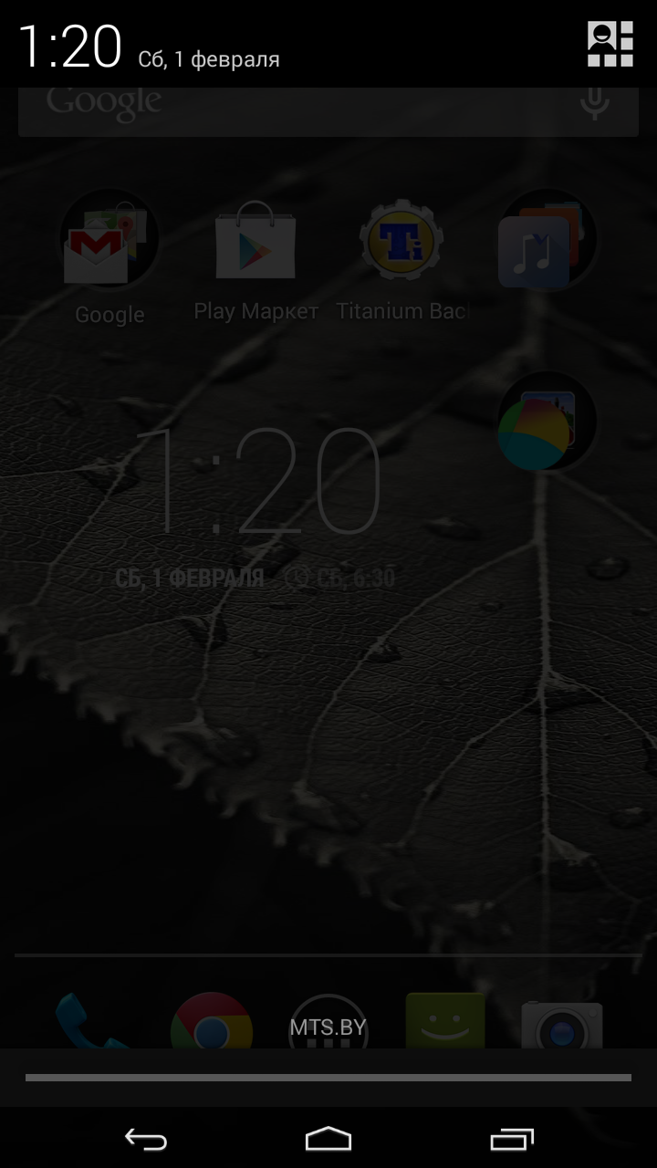

Вот решил выложить мануал как установить GravityBox
Установка
Начнем с того что установим на телефон Xposed Installer Устанавливаем Xposed Installer на телефон и заходим в фреймворк и нажимаем установить. После установки перезагружаем мото.
Обратно Заходим в Xposed Installer и выбираем пункт загрузки ищем GravityBox и скачиваем последнею версию для вашего android.
Далее переходим в модули и отмечаем галочкой GravityBox. Перезагружаем телефон. И в меню появится иконка GravityBox
Скрины
ИзображениеИзображение Изображение Изображение Изображение
