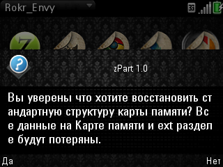

  • Есть режим восстановления стандартного состояния карты памяти.
Важно: При разделении карты памяти, все данные будут потеряны.

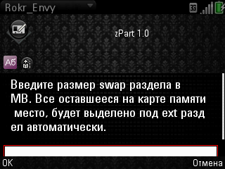

Скриншоты:
Мини FAQ:
-Если у Вас zMod или Vacuum, то телефон поддерживает следующие режимы |vfat| (стандартное состояние) или |vfat|swap|, или |vfat|swap|ext|. ext2 и ext3 поддерживаются.
-При выборе режима |vfat|swap|, телефон спрашивает только размер vfat раздела в МБ(который виден с компа и куда вы кидаете песни), все остальное место отойдет под свап автоматом.
-При выборе режима |vfat|swap|ext|, телефон спрашивает размер раздела vfat и swap раздела. Все остальное отойдет под ext раздел автоматом.
-При выборе режима |vfat|ext|swap, телефон спрашивает размер раздела vfat и ext раздела. Все остальное отойдет под swap раздел автоматом.
-Если Вы выбираете |vfat|swap|ext| или |vfat|ext|swap, телефон также спросит какой тип ext вы предпочитаете, ext2 или ext3.
-Если у вас после 23%, выходит окно "zPart установлен успешно.", выполните в телнете /ezxlocal/zPart/start.zPart , после этого следуйте диалоговым окнам на экране телефона.
