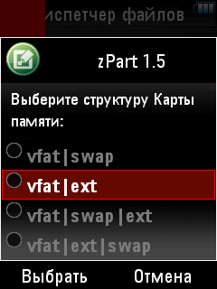

  • Может разбивать карту памяти по выбору пользователя, с использованием следующих структур :
    -|vfat| (стандартное состояние)
    -|vfat|swap|
    -|vfat|ext|
    -|vfat|swap|ext|
    -|vfat|ext|swap|

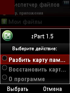

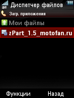

Инструкция:
- Скачать.
- Запустить из диспетчера файлов zPart_*_motofan.ru.zpk.
- На вопрос "Установить сейчас?" отвечаем ДА.
- Ждем появления окна "zPart 1.5, Выберите действие."
- Приступаем к работе.

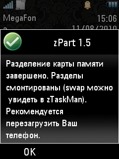

- Время выполнения операций зависит от размеров и характеристик Вашей карты памяти, в среднем разделение длится от нескольких секунд до 2 минут. Обязательно дожидайтесь окончания работ (всплывающих уведомлений).
-На zMod ZN5 все выполняемые изменения вступаю в силу немедленно, на некотрых других прошивках, для подключения ext раздела придется перезагрузить телефон.
-Если у Вас zMod ZN5, то телефон поддерживает все возможные режимы разделения |vfat| (стандартное состояние) , |vfat|swap|, |vfat|ext|, |vfat|swap|ext| и |vfat|ext|swap|, типы фс ext2 и ext3.
-Если у Вас другая прошивка, уточняйте в соответсвующих темах, какие режимы поддерживает телефон.

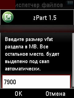

-При выборе режима |vfat|swap|, телефон спрашивает только размер vfat раздела в МБ(который виден с компа и куда вы кидаете песни), все остальное место отойдет под свап автоматом.
-При выборе режима |vfat|ext|, телефон спрашивает только размер vfat раздела в МБ(который виден с компа и куда вы кидаете песни), все остальное место отойдет под ext автоматом.
-При выборе режима |vfat|swap|ext|, телефон спрашивает размер раздела vfat и swap раздела. Все остальное отойдет под ext раздел автоматом.
-При выборе режима |vfat|ext|swap, телефон спрашивает размер раздела vfat и ext раздела. Все остальное отойдет под swap раздел автоматом.
-Если Вы выбираете |vfat|swap|ext| или |vfat|ext|swap, телефон также спросит какой тип ext вы предпочитаете, ext2 или ext3.
