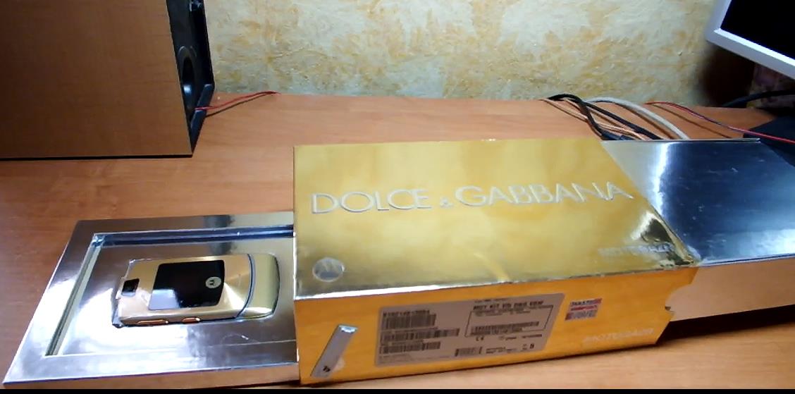

На ebay.com мне удалось купить новый v3t Dolce&Gabbana в оригинальной коробке (дата производства: 19 октября 2006) и полным комплектом. Для истории перечисляю все что там было:
SD карта SanDisk на 64mb вместе с переходником;
Зарядное устройство (output: 5V, 650mA);
Гарнитура;
Золотистый брелок в виде букв D&G;
Черная салфетка с лого motorola и D&G;
Мини-USB кабель;
Аккумулятор BR50;
Брошюра с симкой T-mobile;
Инструкции и рекламные листовки.
Несколько фотографий комплекта и чудо коробки, при открытии которой, отсек с телефоном выдвигается слева, а противоположный, с документами и аксессуарами - справа.
