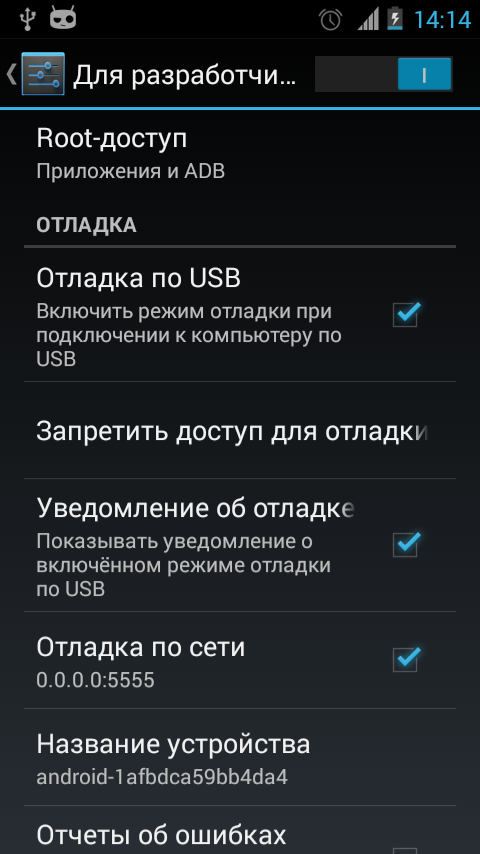

Включить отладку по USB

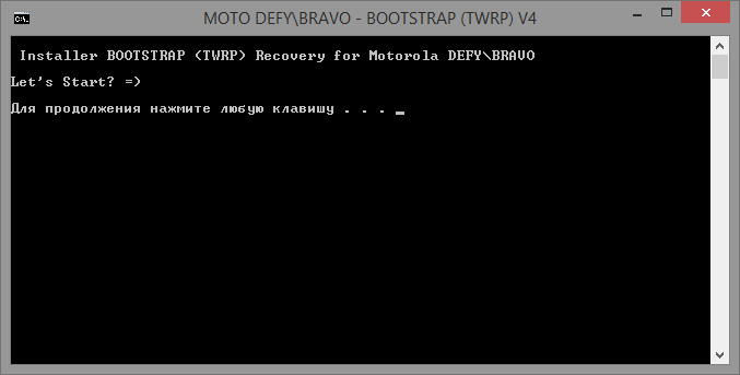

4. Запустить install_bootstrap.cmd
5. После того как увидите надпись "Let's Start? =)", нажать любую клавишу

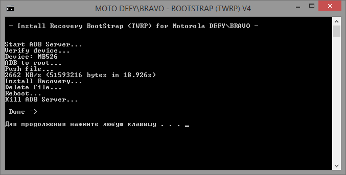

7. После установки смартфон автоматически перезапустится
!ВАЖНО! после перезапуска стоковая прошивка не запустится! но зато у вас будет BootStrap (TWRP), а значит можно спокойно установить кастомную прошивку.

Сделано для обычных (смертных) юзеров smile.gif , перед тем как начать установку скрипт проверяет (по модели) какой смартфон подключен к компьютеру, если смартфон не поддерживается скрипт сообщит об этом и прекратит установку, если поддерживается выдаст что-то такое "Device: MB525".

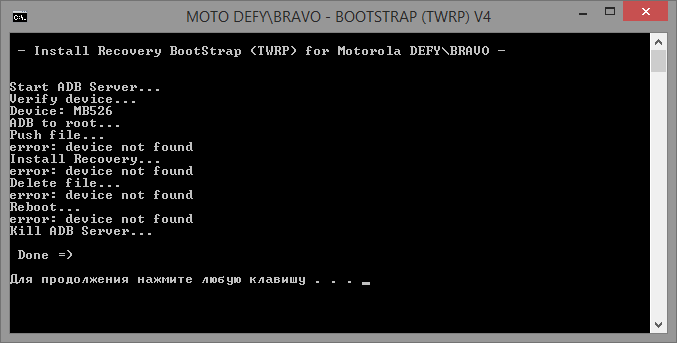

Если вдруг произошло такое: (под спойлером)
Такое

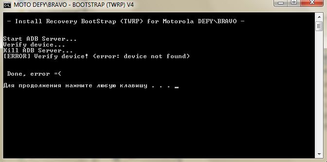

Помогите. не хочет устанавливаться Recovery BootStrap (TWRP)
Пишет
На телефоне все включено

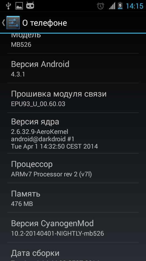

Прошивка такая
Телефон подключил по ЮСБ. И включал "ЮСБ накопитель используется" и выключал его. Все равно пишет "[ERROR] Verify device!" sad.gif
Может нужно перейти в какой-то другой режим ?
Проверьте установлен-ли драйвер.
