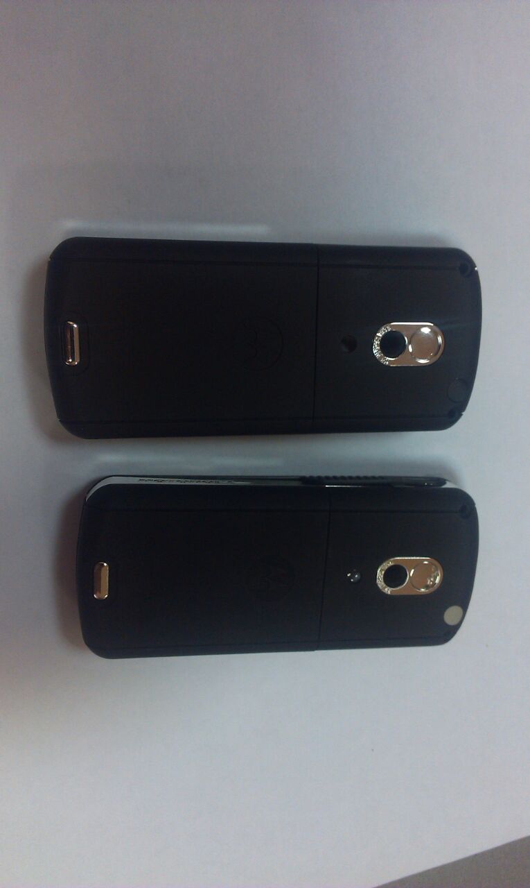

Что скажите про эти корпуса?

Фотографии очень плохого качества, но похоже, что это оригинал.

Судя по цельной блестящей накладке камеры - неоригинал, в стоке эта деталь из двух частей, блестящее зеркало и матовая накладка с надписью. Передний кругляшок "M" тоже весь блестит, а в оригинале блестит только М а фон матовый. У самого таких корпусов три штуки валяются. Качество неплохое, только хром быстро стирается, особенно с боковой вставки.

Да, качество корпусов и этих клавиатур определённо неплохое. Лучше, чем у большинства китайских рефов.
Carew,
Если есть возможность, было бы неплохо получить более детальные фотографии.
Я вижу оригинальное мотороловское тиснение с датой/месяцем на крышке батареи сзади. Не думаю, что китайцы заморачивались бы с его подделкой.

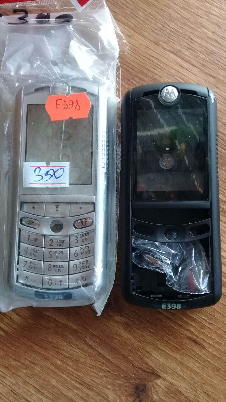

Детальные Фото смогу дать только после получения их.Завтра только отправят.Оговорюсь только,что корпуса по 150р беру,клавиатуры по 100.И того корпуса 300,кнопки 200 и доставка Почтой России 250.
Добавлено позже (24.9.2017, 9:28):
Вообще расскажу свою историю покупки е398.У самого он был около 3 лет во времена его выхода.Значит заказывая на Олх супруге одну мелочевку набрел на лот е398.Описание:телефон включается,но не заряжается.Продавец - пожилой мужчина.Созвонились,телефон говорит сына,попросил продать.Уточняю у него из неисправностей толь ко невозможность зарядки,говорит Да.Недолго думая понимаю,что нужно брать.Забирал кстати не Я,Кума просил.Забираю телефон.Включается,заряд показывает полный,хотя я понимаю,что батарея под замену,да и неродная она уже.Корпус Родной,имеи совпадают.Начал разбираться почему нет зарядки.Зарядное родное оказалось неисправным,не было напряжения на выходе,ладно думаю это не беда.Присобачил к китайской зарядке штекер,не заряжается.Разобрал,плата в идеале,индикоторы белые,да и с видупонятно,что телефоннемочился,а вот контакты зарядки в плачевном состоянии.Переживал что дорожки вырваны с платы но нет они на месте.Паяльник с алиэкспресс ьут оказался к месту.пропаял стал заряжаться.Ах да,телефон не зашит до усмерти был,стояла 372 платформа,но по гарантийному талону видно что телефон через месяц после покупки сдавался на перепрограмирование.Походу повышали громкость и добавили один скин.Комплект при покупке видно нафото,не было наушников и диска,но была даже родная флешка чему я удивился.А теперь самое главное цена за которую Я его взял - 250 рублей!!!!!
Добавлено позже (24.9.2017, 9:46):
Купил батарею Аваланч 1050 мач за 50грн(120 руб),китай зарядку и корпус с кнопками за 100грн(240руб) .Теперь он как новый,только корпус не фонтан оказался.Фото приложу корпуса.Вот и ищу хороший корпус за приемлемую цену.Фух,выговорился,а то жена на меня как на дурака смотрит после его покупки.Батарея кстати хоть и 11 года выпуска держит отлично три дня при средней нагрузке.Вот потихоньку в никаю в нюансы прошивки.Пока перешел на сток 373 платформу 49r и взломал итюнс.
Добавлено позже (24.9.2017, 9:50):
Фото неважного корпуса.

Carew, крутая история, спасибо!
Джойстик у телефона почти не стёрт, видно предыдущий владелец не слишком активно пользовался телефоном smile.gif
Ждём фотографии корпуса, даже если это будет китайская реплика корпуса, она похоже вполне приемлемого качества.

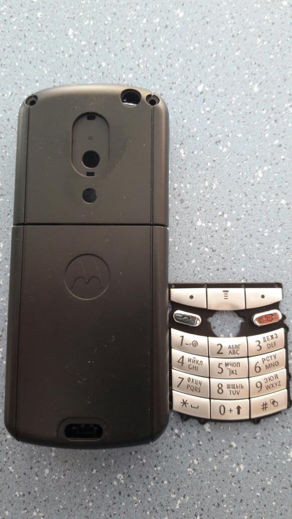

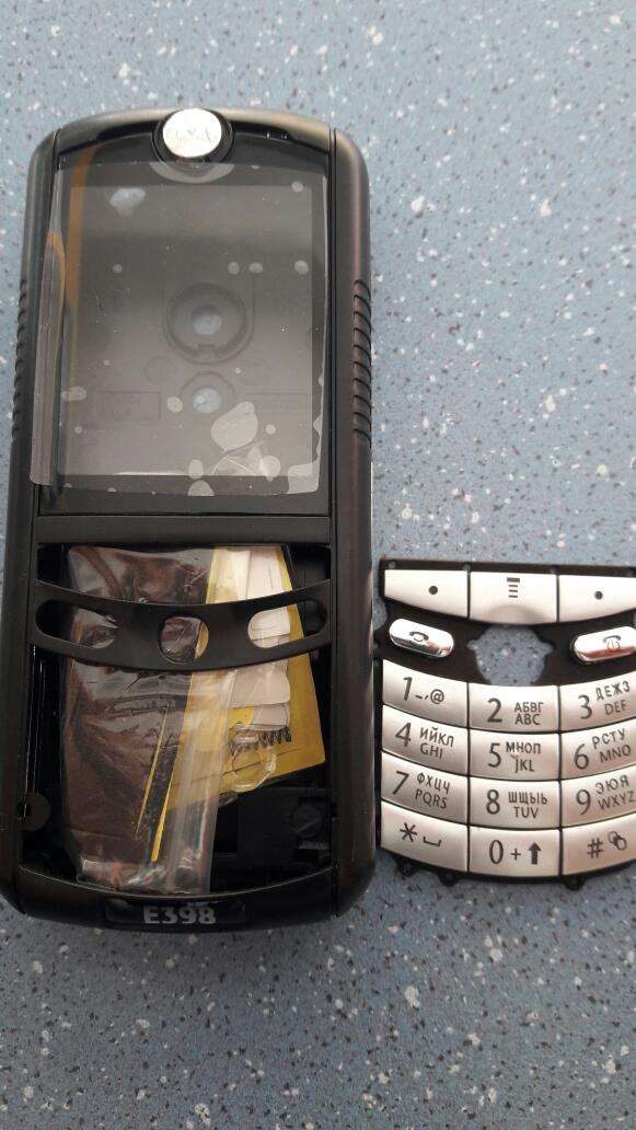

Демонстрирую корпуса которые мне пришли.Сразу оговорюсь пластик отличный,а вот вставки боковые,логотип над экраном и окошко камеры быстро слезут.Думаю вот как их потом реанимировать.Может кто что посоветует?
Добавлено позже (21.10.2017, 20:04):
А вот как встал один из корпусов.Зазоров нигде нет только у отверстия заглушки нашников,но это не критично,кнопки боковые сразу поставил с родного корпуса,отличный отзыв.Стекло пришлось переклеить,там было всего две полоски двустороннего скотчо сверху и снизу.Клавиатуры которые пришли тоже оказались неплохого качества.Посоветуйте чем вскрыть клавиатуру и чем красить боковые вставки,логотип окошко камеры,кстати нельзя ли их просто покрыть лаком или хром слезет?

Корпуса видимо как у меня, которые новые лежат. Клавиатуру лучше сразу покрыть хорошим автолаком, с отвердителем, на 2 слоя. Я лакировал - краску клавы не подняло. Боковинку, букву М и ободок камеры тоже нужно залакировать. Протереть всё спиртом и брызнуть. Из баллончика не советую, слишком жидкая, лучше из краскопульта. Первый слой тонкий и подсушить минут 10, второй уже до глянца.
